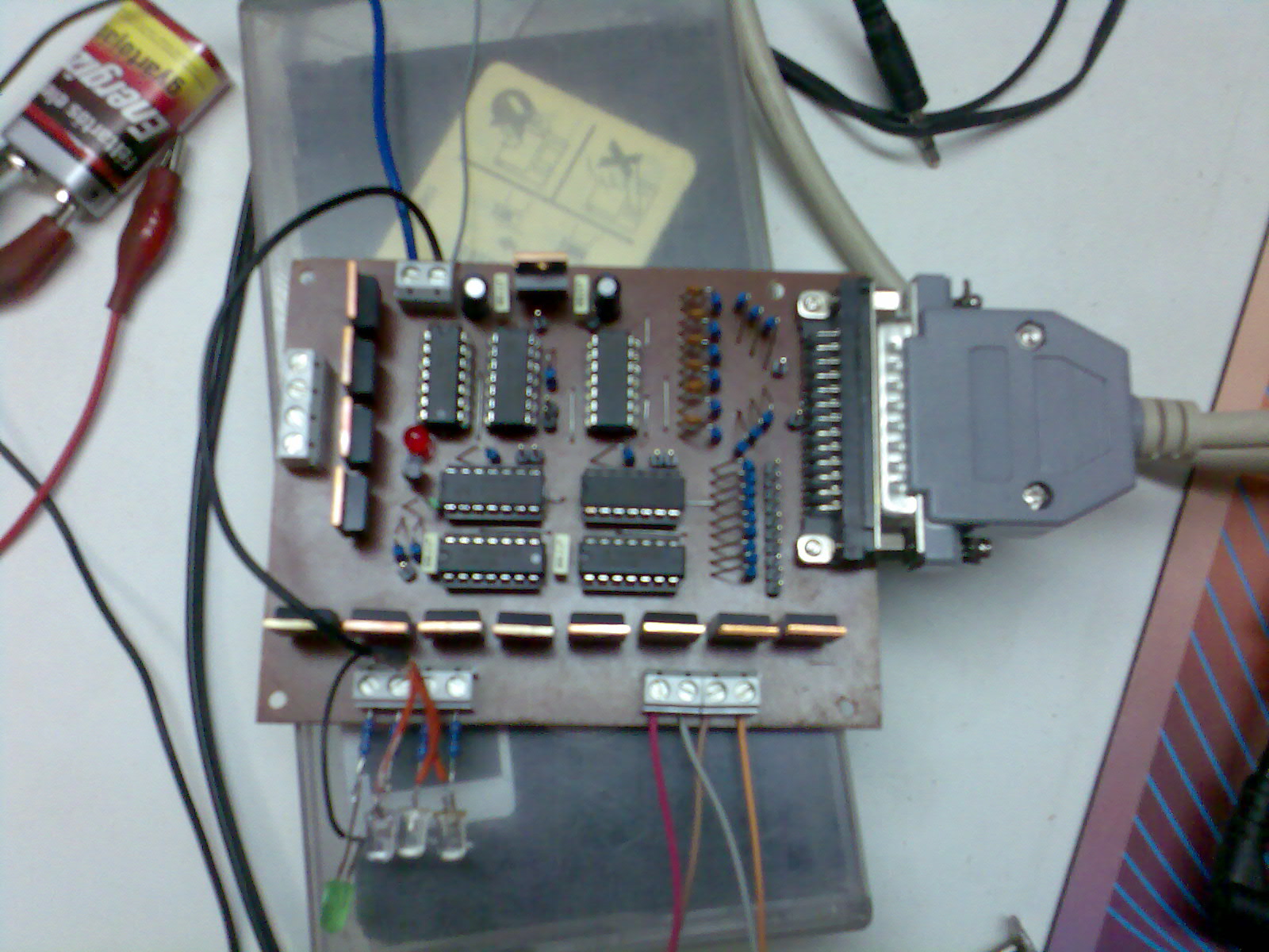

(#) zaky hozzászólása Feb 24, 2008 /
Sziasztok. Épp az imént lettem kész a háromtengelyes léptetőmotorvezérlővel. A kapcsolás a http://pminmo.com/3axis/3axis.htm oldalon található. Sajnos IRLZ44-es Fet-eket nem tudtam venni, ezért IRFZ44-esekkel építettem meg, így is működik. Már csak valami helyes hűtőborda kellene rá. Kérdésem: valami jól működő, kipróbált chopper-kapcsolást tud valaki ajánlani?

(#) zaky válasza cpumaster hozzászólására (») Feb 25, 2008 /
Köszi a választ! Nézegetem ezt az SG3524-gyel épített áramkört. Itt mi a szerepe a 100mH induktivitásnak? Csak azért kérdezem, mert ha valami szűrési szerepe van (a C1 kondival együtt) akkor nem biztos, hogy minden léptetőmotorhoz jó az értéke (nem egyforma minden léptetőmotor tekercsének az induktivitása).
(#) zaky hozzászólása Feb 25, 2008 /
Még valami: A BDW84 helyett lehetne IRFZ44 FET-et alkalmazni?
(#) tbence3 válasza zaky hozzászólására (») Feb 25, 2008 /
A két adatlap alapján meg tudod határozni. Ha közeliek az értékek valamint a helyettesítőnek magasabb a küszöbb értéke akkor igen.
