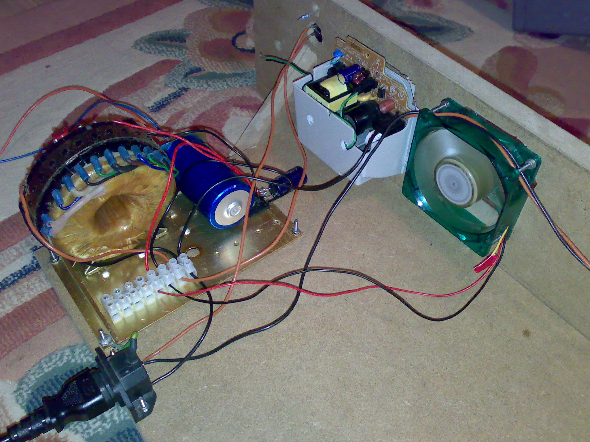

(#) q765 hozzászólása Feb 11, 2008 /

no elkezdtem megépiteni a tápot. mutatok pár képet.
először is graetz-el egyenirányitottam, de az egyen feszültség a felére csökkent...és raktam egy puffer kondit is, a simitás véget.. nagyon el vagyok keseredve. nemtudom, hogy most az én lámaságom miatt csökkent a fesz afelére..nemtudom..lehet feladom....
ezen a képen a toroidrol megprobáltam a vált 11 voltbol egyen feszt csinálni a ház hűtőventijének, de csak 5 volt jön le igy, és örülök, ha megmozditja a ventit.. közben a fesz( 5V egyen, és 7 volt váltakozo) lett........ hogy csináljam, hogy legalább hűtsön is valamit a venti?.. a másik... hogyha meg emellé párhuzamba berakok egy ledet, akkor még kevesebb feszt, még lassabban forog a venti.. nemhiszem, hogy egy ekkora toroid nem birna el egy ventit, meg egy ledet.... nagyon el vagyok keseredve... hogy milyen láma vagyok...... segitségeteket szeretném kérni..
köszi előre is mindent

(#) q765 válasza q765 hozzászólására (») Feb 11, 2008 /
vagy akkor azért csökken a felére, mert a negativ hullámot felforditja, és a fele lesz a feszültség? de akkor hogyan csináljam?..?..
(#) sprofan válasza q765 hozzászólására (») Feb 11, 2008 /
Cseréld ki a Graetz kockát egy másikra, vagy 4 különálló diódára graetz kapcsolásban, nekem is csinált egyszer egy ilyet, a 4 diódából 1 kiment, a kondi meg simította a fesz, ezért nemis nagyon vettem észre hogy ő a hibás. Csak egyszerűen felére csökkent a fesz. 1próbát megér
(#) q765 válasza sprofan hozzászólására (») Feb 11, 2008 /
3 különféle graetz-el probáltam már... egyszer probáltam a 35 voltos ágát egyenirányitani, ott is ezt csinálta... gondoltam, hogy kicsi lesz neki az egyenirányito hid.... de itt a 12 voltos ágon, egy ventinek meg egy lednek, hogy kicsi legyen ez a hid...nemtudom.... lehet a greatz tipusa a baj?
akkor ez nem törvényszerű hogy ilyenkor a fesz a felére csökken? lehet alkatrészhibám van? nemcsak kihagytam valamit a kapcsolásbol?
(#) pixels válasza q765 hozzászólására (») Feb 11, 2008 /
üdv!
nem lehet hogy a diódahidat rosszul kötötted be?
az egyenáram feszültségét úgy kapod meg, hogy váltóáram feszültsége szorozva gyök2-vel, és ebből le kell vonni 1,4 voltot. ez lenne a törvényszerű. A pufferkondenzátorod jó? nem púpos a teteje?
vagy az amit pixels írt, hogy rosszul kötötted be, vagy lehet hogy hibás, ezért egy másik dióda híddal (graetz) is próbáld ki.
(#) Medve válasza q765 hozzászólására (») Feb 11, 2008 /
Vagy rosszul mérsz!
(#) kovacsk válasza Medve hozzászólására (») Feb 11, 2008 /
Köszi a gyors választ!
forditva nem hiszem hogy be tudnám kötni.. ami befelé megy, kettő hullámjellel jelölt, ami kifelé, az meg + - ... 3 féle graetz el probáltam... rosszulmérni.. hmmm... ha nem mérek akkor is látom, hogy 2-őt pörög a venti percenként..
azthiszem kiprobálom ezt a 4 diodát bekötök cimű opciot.. hátha... kondit is probáltamm ár annyit... azzal nincs baj....
Különben graetz,- és graetz közt is van különbség? nem feszbe, meg amperben értem.?..,?
Ellenőrizd a szek. tekercs terhelhetőségét. Tegyél rá egy izzót pl. (Nem valószínű ugyan, hogy egy 2W-os venti leterhelné, de haladjunk sorban. Lehet, hogy csak "fantomfeszültséget" mérsz.
(#) q765 válasza q765 hozzászólására (») Feb 12, 2008 /
no tegnap este még megépitettem egy graetz kapcsolást a biztonság kedvéért, egy 2200µF os kondival.... nos ott is ugyanaz a helyzet.... de rájöttem valamire.. eddig valahogy ne figyeltem... és ez mindegyik graetz el kiprobáltam.... amikor nem terhelem az áramkört semmivel, minden normális. mondjuk 12 váltakozonál a graetz után 12 egyen van, és semmi váltakozo... de mikor a multiméter mérőzsinorjait az egyen résznél felcserélem, 12 volt váltakozot mérek.. nemtudom hogy értitek e mit mondok..nem tudom máshogy fogalmazni..nagyon érdekes.. magyarul mikor nem terhelem az áramkört, minden jonak tűnik.. mikor megterhelem a ventivel akkor a váltakozó fesz lemegy 5 voltra, és 7 volt egyen lesz.
az izzos megoldást már probáltam. kettő autoreflektort kötöttem sorba, és ráraktam a 30 voltos ágra, és kiégett az izzo..
a fantomfeszültség az mi is? nem ilyen hangszereknél szokott lenni? kondenzátormikrofon vagy mi? nem nagyon ismerem, de valahol hallottam már rola.
(#) q765 hozzászólása Feb 12, 2008 /
no kiprobáltam valamit. kerestem egy 16 volt váltakozo kivezetésű kis trafot. mondom kiprobálom. rákötöttem magában egy graetz hidat, a ventit. bedugtam a diszno orrába, erre majdnem alrébbfujt a venti, annyira pörgött. ugyanigy volt összeforrasztva a toroiddal is, még szét sem szedtem, csak a trafot cseréltem ki.... lehetséges, hogy ennyire rossz lenne a toroid? mostmár tényleg tanácstalan vagyok.
dobjaam ki a toroidot, vagy neki valami másfajta áramkör kell?

itt a kis trafo, és a szélgép

(#) Medve válasza q765 hozzászólására (») Feb 12, 2008 /
Meglehet, nem a legjobb kifejezést használtam, de jobb nem jutott eszembe. Nem tudom milyen műszered van. Ha multiméter, akkor az a nagy bemenőellenállása miatt ugyan helyesen mutatja a feszültséget, mert van, de az lehet olyan is amely a trafó kapacitív csatolásai miatt keletkezett, tehát két olyan tekercs között például amelyek nincsenek galvanikus kapcsolatban. Lehet olyan kivezetés is egy trafón, ami csak árnyékolást végez. Ez pl "egy végű". Tehát a lényeg, hogy először mérj ellenállást a szek. tekercsen, hogy az tényleg az-e. Nehogy két külön tekercs között akarjál áramot levenni. Aztán terheld meg egy kicsit, néhány mA-rel, az akkor mért feszültség az igazi. Van valami gríz azzal a trafóval, de ha nincs égett szaga, akkor inkább csak a bekötéssel lehet valami.
(#) q765 válasza Medve hozzászólására (») Feb 12, 2008 /
"mindenhogy " probáltam már bekötni, nézegettem a kivezetéseket... de csak ennél az egy bekötésnél nem vágja ki az áramot.. nemhinném hogy külön inditóáramkörre lenne szükség..azért annyira nem bika a trafo. már gondolkozok, hogy alrébbrakom a projektből ezt a trafot.. már forralja az agyvizem...
no kicseréltem a trafot, azota minden teszi a dolgát..
szoval ő volt a bűnös.. köszi mindenkinek mindent
