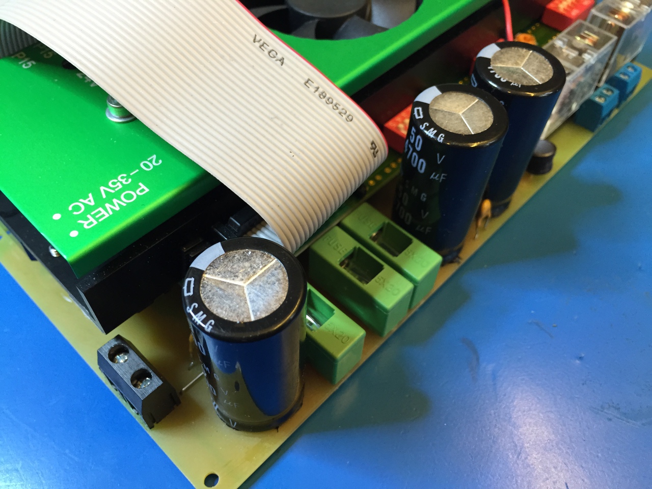

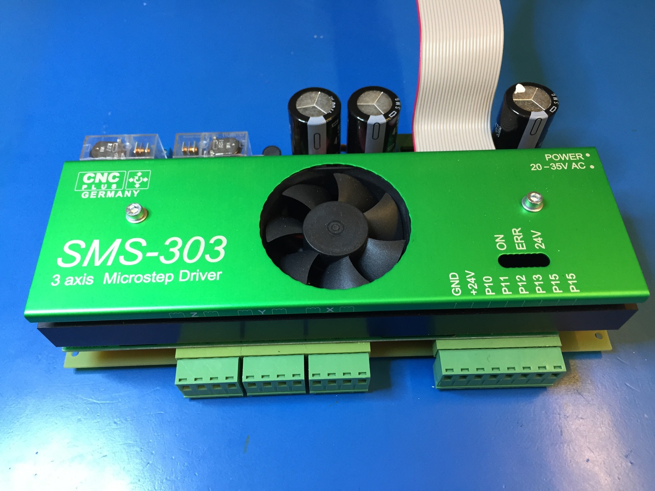

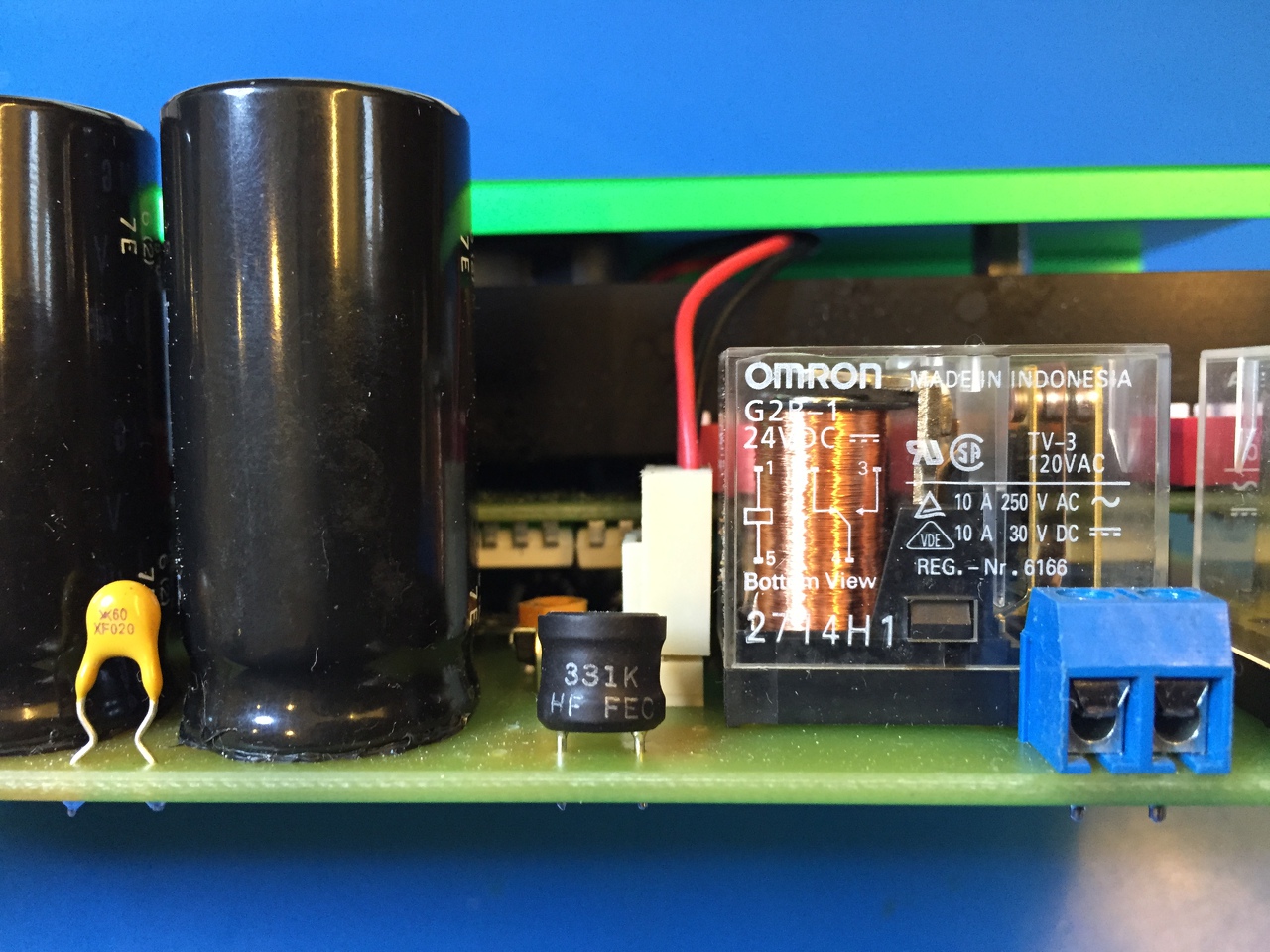

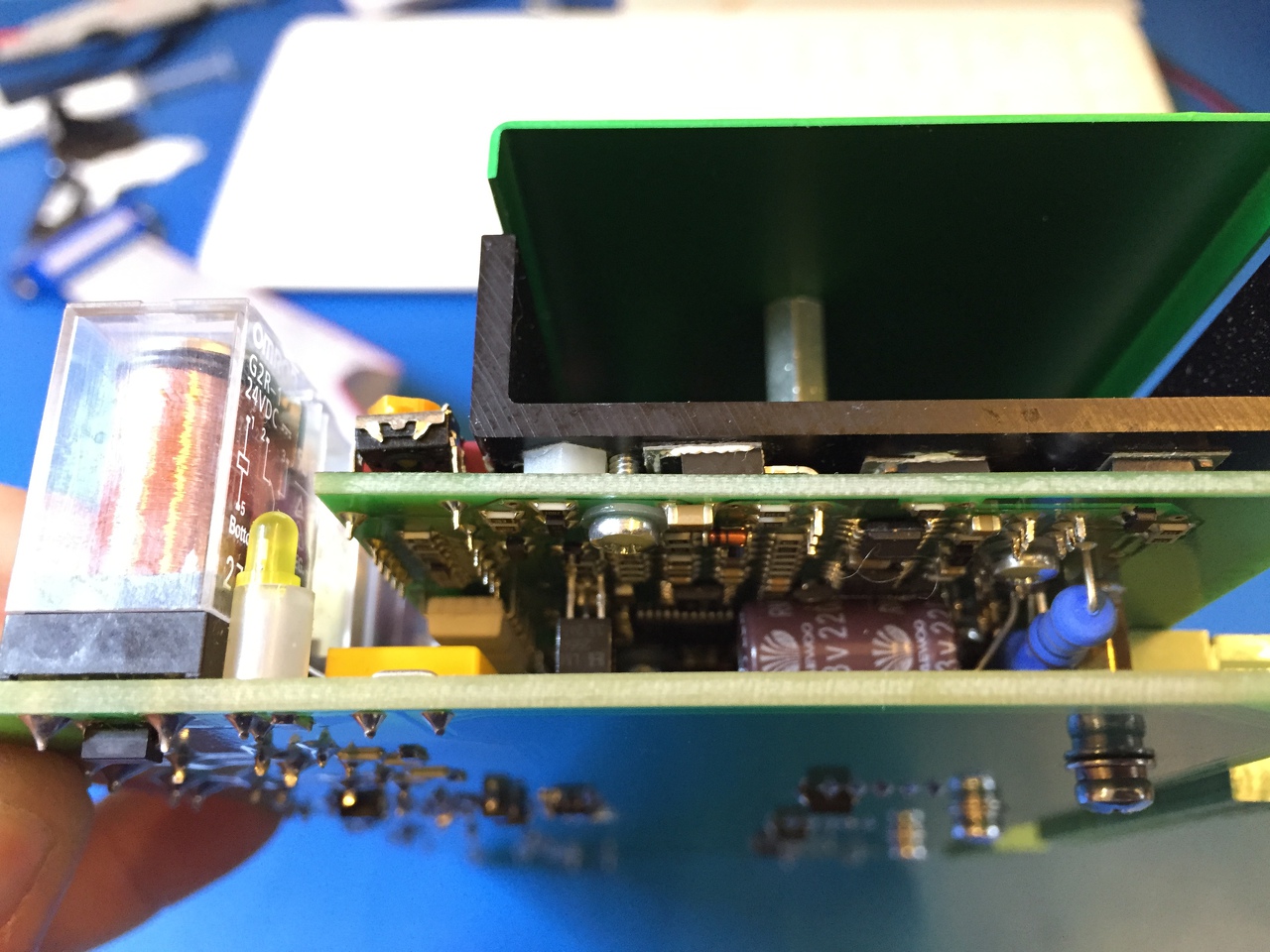

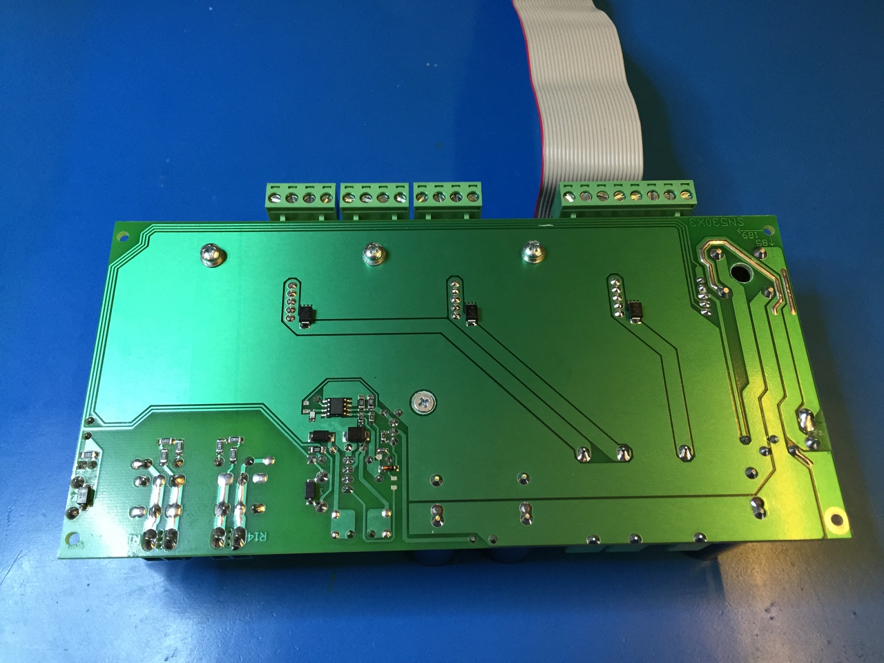

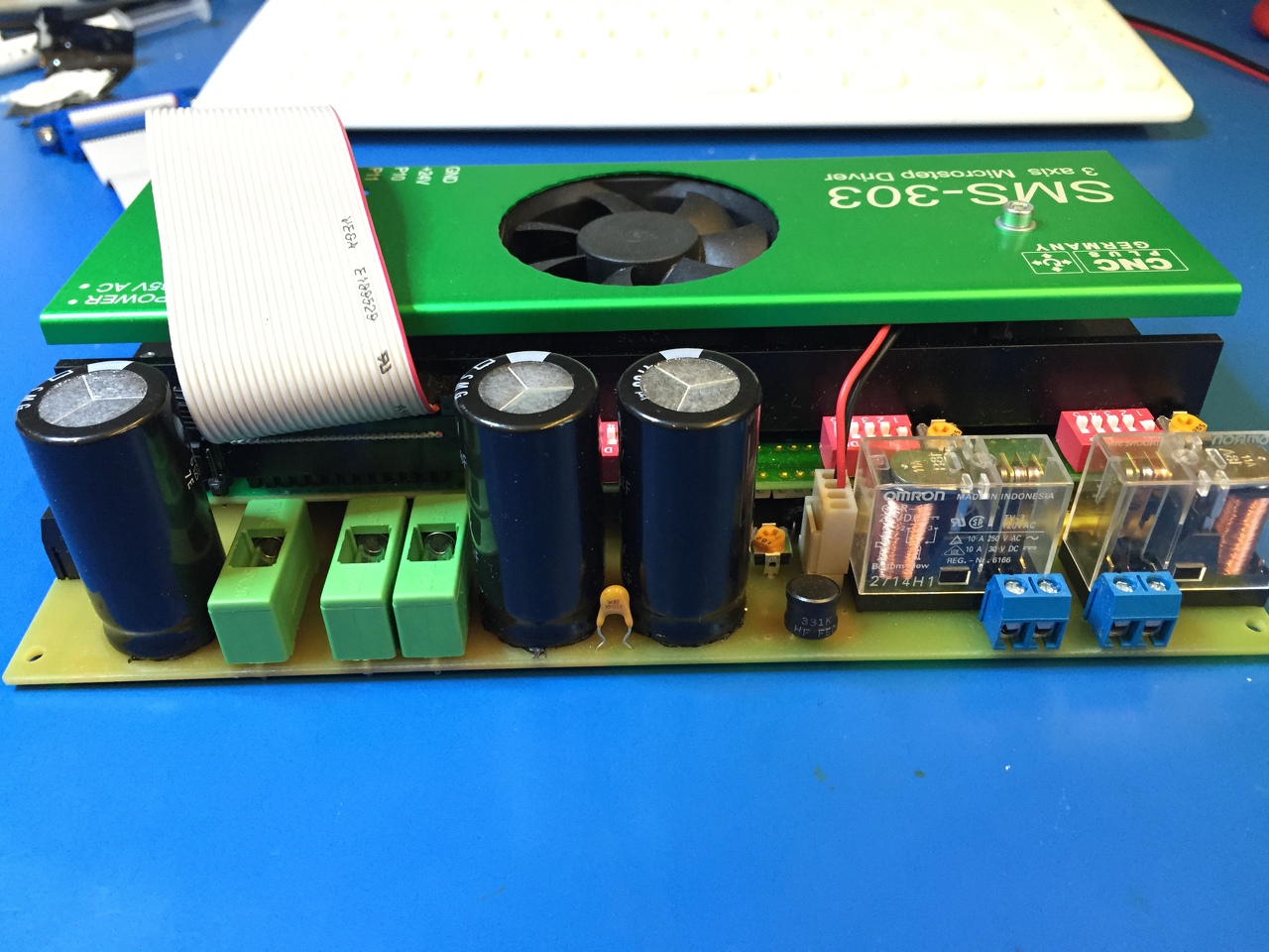

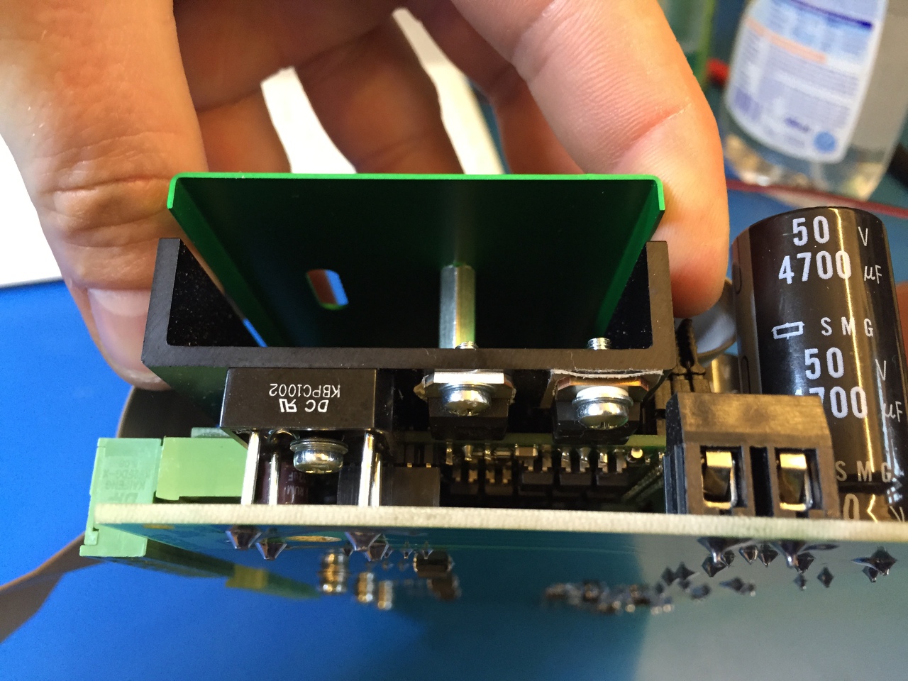

(#) tomipap hozzászólása Jan 26, 2015 /
Megérkezett a CNC vezérlőpanel. Típusa SMS-303, "normál" Step-Dir vezérlő.
Csináltam pár fotót holnap pedig megmérem, hogy milyen sebességre képes és milyen jeleket produkál magasabb sebességen.
A táp integrált, így csak egy 300W toroid kell hozzá. 28V-os toroiddal ca. 42V-os motorfeszültséget állít elő.
Csináltam pár képet és csatoltam a leírását is ha esetleg valakit érdekel.

(#) Pali79 válasza tomipap hozzászólására (») Jan 26, 2015 /
Zsír! Annyit biztos megért amennyibe került. Kíváncsi leszek a sebességre.
(#) tomipap válasza Pali79 hozzászólására (») Jan 26, 2015 /
Számlával és 2 év garanciával én is így gondolom. Alapból 19% "ÁFA" van rajta. Így netto 133euro. Azaz olyan 42000HUF. Nem olcsó ha a kínai cumókhoz hasonlítom de minden összevetve nem is sokkal drágább. Rengeteget agyaltam, hogy melyik vezérlő legyen de ha ez nem tetszik akkor csak 30 napon belül visszaküldöm és nem vesztettem semmit sem maximum az időmet. Amint van időm megmozgatni pár steppert jelentkezem az eredményekkel.

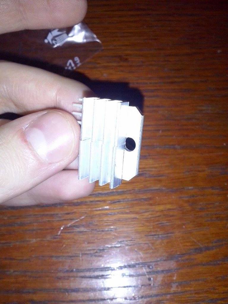

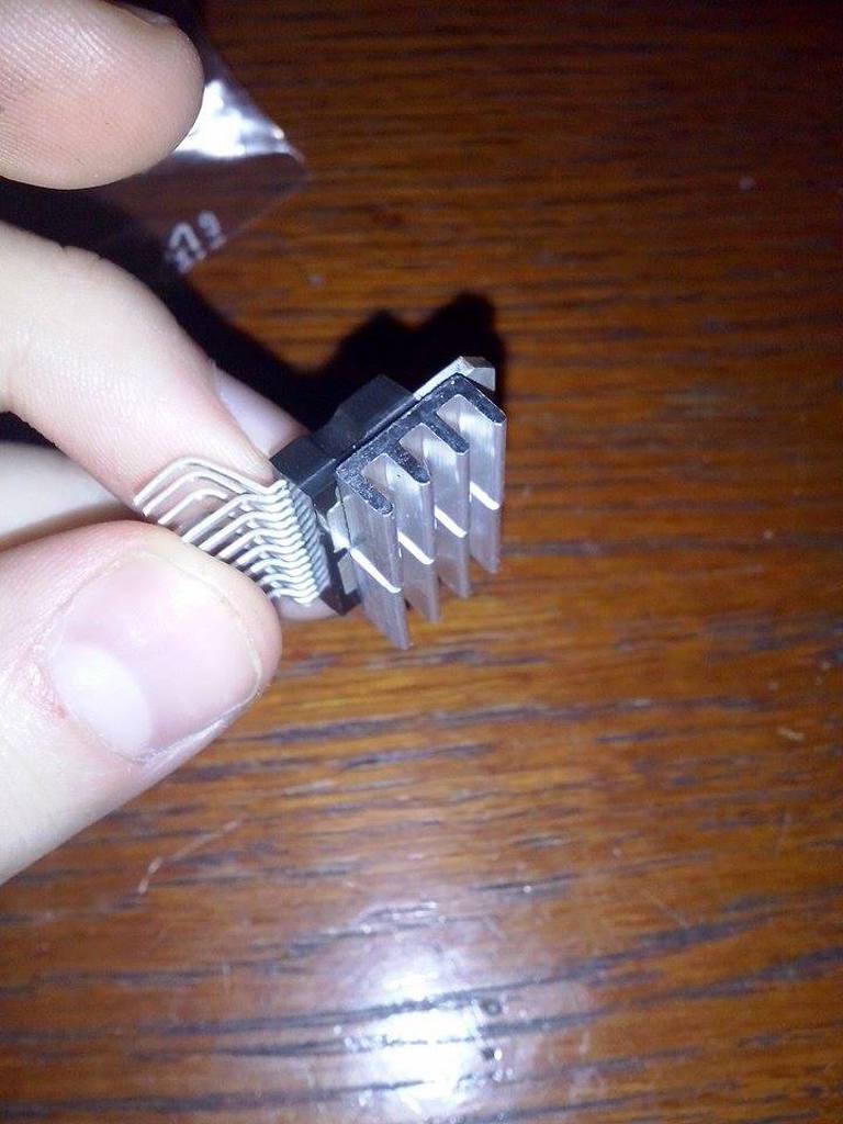

(#) kt hozzászólása Feb 24, 2015 /
Egy L297 és egy L298 ic-n alapuló vezérlőt építek, azt szeretném kérdezni hogy szerintetek elég lesz-e ez a hűtőborda az L298 asokra úgy hogy közben egy ventilátor hátulról fújja őket ?
(#) Pali79 válasza kt hozzászólására (») Feb 24, 2015 /
Ez leginkább attól függ milyen motorokat hajtasz vele.
(#) Szammer válasza kt hozzászólására (») Feb 24, 2015 /
Hát ha kihasználod az L298 határait, akkor szerintem kevés. Én anno mikor ilyet csináltam, egy régi PC proci (486) hűtőjét raktam rá a saját ventijével. Hogy kellett-e? Már nem emlékszem, de hideg volt. Tudod: "próba cseresznye". Én megpróbálnám kicsit nagyobb passzív hűtéssel, aztán kiderül (tényleg motor és felhasznált teljesítmény függvénye. Minden esetre a nyákon hagyj helyet az esetleges ventilátor lehetőségnek, vagy tedd ki az IC-t a szélére.

(#) kt válasza Szammer hozzászólására (») Feb 24, 2015 /
Nema 17 es léptetőmotorokat fog hajtani, akkor a szélére építem meg tervezek a több helyet ha esetleg kellene a nagyobb hűtőborda.
Köszönöm válaszokat.
