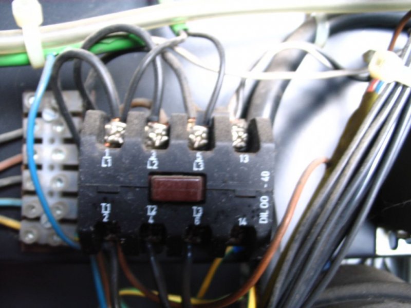

A következő problémám lenne:
Van egy Hermann mig200-as co hegesztőm,ami az adattáblája szerint müködik egyfázisról is,ellenben egyetlen háromfázisu csatlakozó van a hátulján..Az elején van egy 220(230)-as aljzat,de az szerintem kimenet lessz..
Ha valakinek van ötlete,hogyan bírhatnám rá az egyfázisu müködésre,kérem ne tartsa magában..Előre is köszönöm.

(#) Pásztor István válasza vologya hozzászólására (») Feb 28, 2009 /
Vologya!
Ez a hegesztő nem fog egyfázisról üzemelni. A hátulján nem az van hogy egyfázisról is megy , hanem hogy háromszor 380, vagy háromszor 230 V . Ami a képen látható az háromfázisú főtrafó. Tehát ha a három fázis mellé a nulla vezetéket is bekötö, a trafó csillagpontja nullázott lezs. Ekkor 3x 230v on működik. Fel is szed mindjárt 13 Ampert. Nulla vezeték nélkűl 3x380V ról működik, amikor a trafó oszloponként 190voltot kap, mivel kettő primer tekercs ijenkor a csillagponton keresztűl sorba van kötve egymással. Az adattáblán is látszik, ekkor az áramfelvétele is mindössze 7,5A.
Emiatt ne pocsékold a pénzed telefonálásra meg tolmácsra.

(#) Pásztor István válasza vologya hozzászólására (») Márc 2, 2009 /
Hali vologya!
Megoldható az egyfázisú táplálás, csak a háromfázisú trafód úgy fog menni, mintha három egyfázisú lenne párhuzamosan kötve. Ezt egy rendesebb teljesítményű gépnél nembiztps , hogy a hálózati megszakító is szeretné. Amit említessz gyári gépet adapterrel, az lehet kissebb. Nem?
Különben meg kell nézned a nullavezetéket, hova van bekötve. Amenyiben a fokozatkapcsoló a három primer tekercs csillagpontját képezi, úgy a mindenkori csillagpontra nullát kötsz, a három fázisbemenetet pedig egyfázissal táplálod meg és a kismegszakító is kibírja, valahogyan biztos fog működni. Az hogy az áram mennyire lessz sima? Lehet hogy símító folytót is mahinálni kell.
Nem kevés költség bevezetni a háromfázist, de nagyon egészséges dolog. Most újra ránéztem a géped adattáblájára és az EING rovatban egyértelműen 3 fázis 50 Hz-t ír.
Viszont a 220-as táplálásnál igaz, hogy 13 Amper az áramfelvétele, de ez akorsem lesz nagyobb, ha úgy próbálod ki, ahogy már előzőleg leírtam.Persze amenyiben az össz áramfelvétel van megadva és nem a fázisonkénti. Amenyiben a fázisonkénti van megadva, akkor nem fog menni. A másik képről viszont megállapítható, ez a gép nem egy nag trafóval van megálldva. Ahogy nézem ez összesen vesz fel 13 Ampert. Próba cseeresznye.
Mondom nézd meg a betáp vezetékből a kék színű elvezet e a fokozatkapcsolóhoz? a többit meg ahogy leírtam. Még néhány kép a fokozatkapcsról, meg a vezetékekről és segítek bekötni.

(#) vologya válasza Pásztor István hozzászólására (») Márc 2, 2009 /
ja..mégvalami..az a kapcsolószerü képződmény mi lehet a gépben?(ennél idiótább kérdés már azt hiszem nem telik tőlem..)
Az egy mágneskapcsoló, ami indításkor ( már amikor megnyomod a billentyűt) behúz és rákapcsolja a főtrafót a hálózatra, meg ha minden igaz, akkor a segédérintkezőn keresztűl bekapcsolja a gázszelepet.
