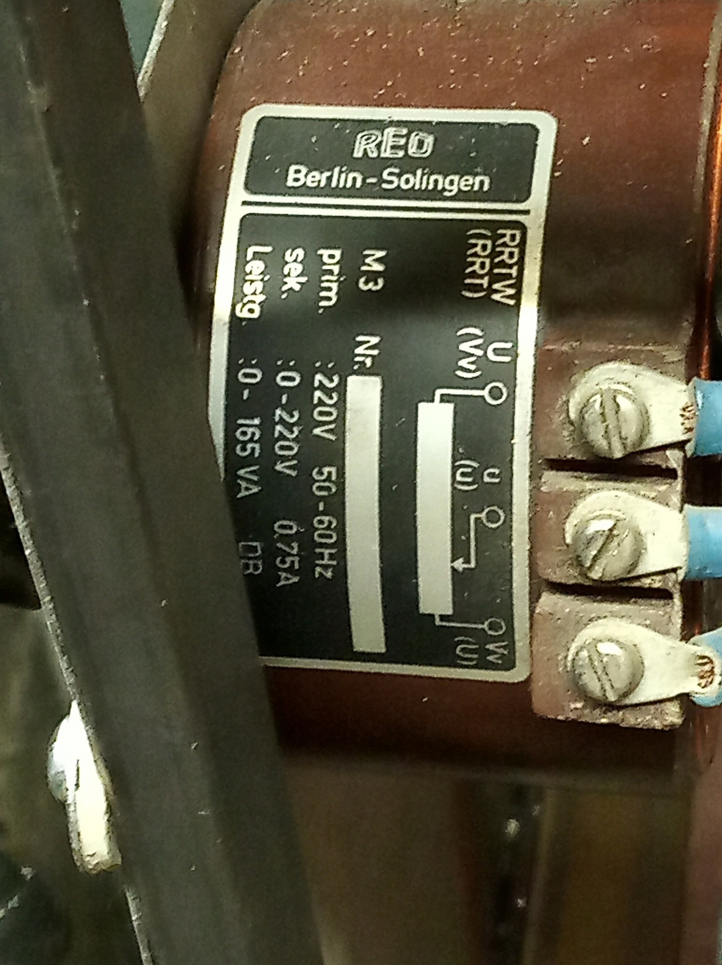

Nekem az a véleményem, hogy az az állítható valami toroid, azért van odaírva a 175 VA és nem W, valamint az 50-60 Hz.
Nyilván akkora feszültség jön le róla, amekkorát a felhasználó beállít, pl. U-u kivezetések között.
Azért nem sül meg, mert a graetz utána van és nem előtte.
Aztán hogy soros vagy párhuzamos a motor, ezt döntse el mérések után jatti..
Mindenesetre nagyon régen volt dolgom ugyanilyen fékezésű motorral, ott a forgórész lett megfogva villámgyorsan a fékellenállással.

Soros motornál nincs forgórész fékezés, mert nincs ami előállítja a fékezéshez szükséges mágneses teret. Forgórész ellenálláson keresztül történő fékezése csak permanens mágneses vagy külső gerjesztésű motornál lehetséges. Tehát az erre vonatkozó mérés felesleges. Mérni csak azért kell(ene) hogy megállapítható legyen, melyik a forgó és melyik az állórész.A toroiddal kapcsolatos feltételezést viszont már tegnap leírtam.

A motort kipróbáltam sok sorrendbe bekötve. A legjobbnak az tűnt ha, megálláskor a általam feltételezett álló részen hagytam a feszültséget a szénkefékre pedig rákapcsolódottak az ellenállások. Ilyenkor nagyon hamar lefékeződik. Valószínűleg így fogom bekötni, egy időrelével lekapcsolva az állórész áramát megállás után.
A "potméter" valóban toroid trafó lesz.Ilyennel még nem találkoztam sőt még nem is hallottam róla eddig. Még szerencse, hogy egy kis próbát kibírt megsülés nélkül egyen árammal.
A képek a saját gépről készültek. A szelén egyenirányító eredetileg is 230v ot kapott, és bírta. A
szétszedés előtt a motor kapcsain egyen, de a fordulatszámmal növekvő feszültséget mértem max 230 v- ot. Biztonság kedvéért leszeretném csökkenteni a 190v ig ami az adat tábláján szerepel.
