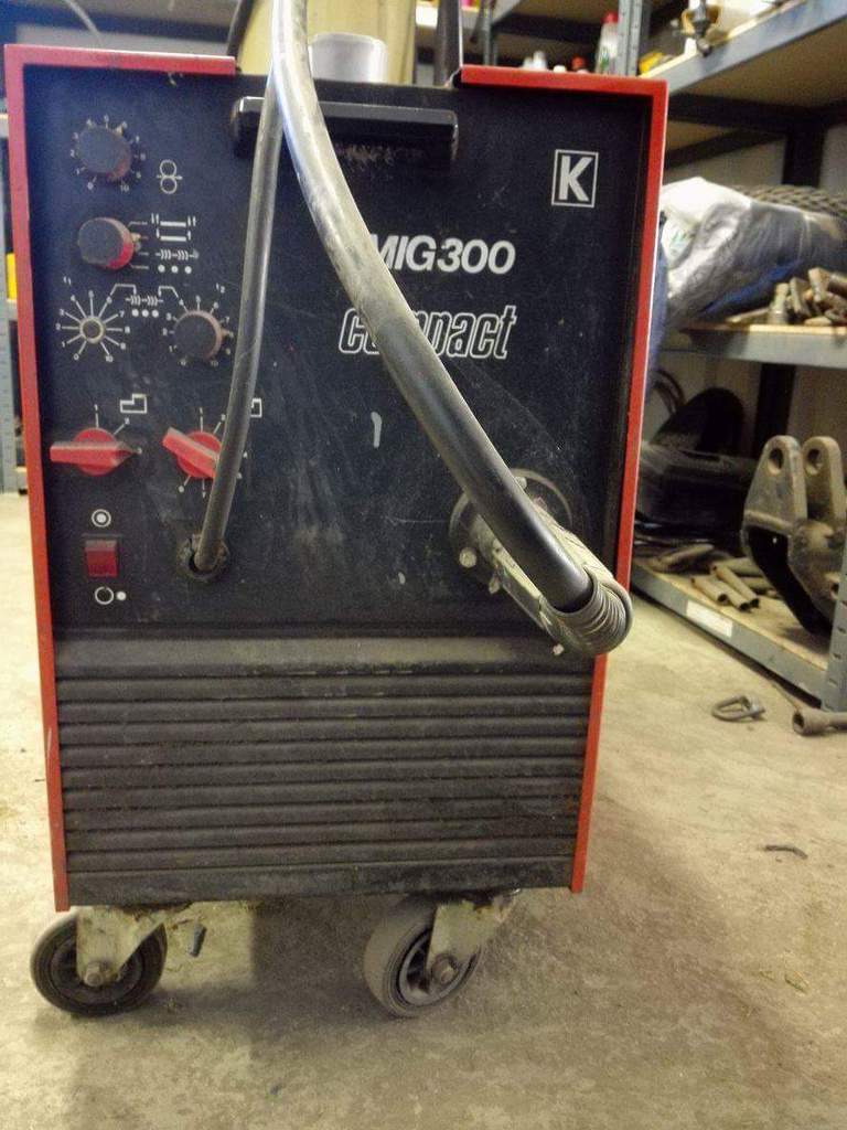

Udv. mindenkinek . Szeretnek erdeklodni ha valaki tudn asegiteni egy co2 gep be azonositasan mig300 _as es az elso oldala egy his negyzetben egy nagy K van es ha tudna valaki segiteni kapcsolasi rajzal aazt meg kosznoem szepen,
Udv mindenkinek .Helweld mig 300 co2 hegeszto gephez kapcsolasi rajzot keresk es ha valaki tud segiteni azt meg koszonem , valamikor Budapesten gyartotak,ha minden igaz az elejen egy nagy K van

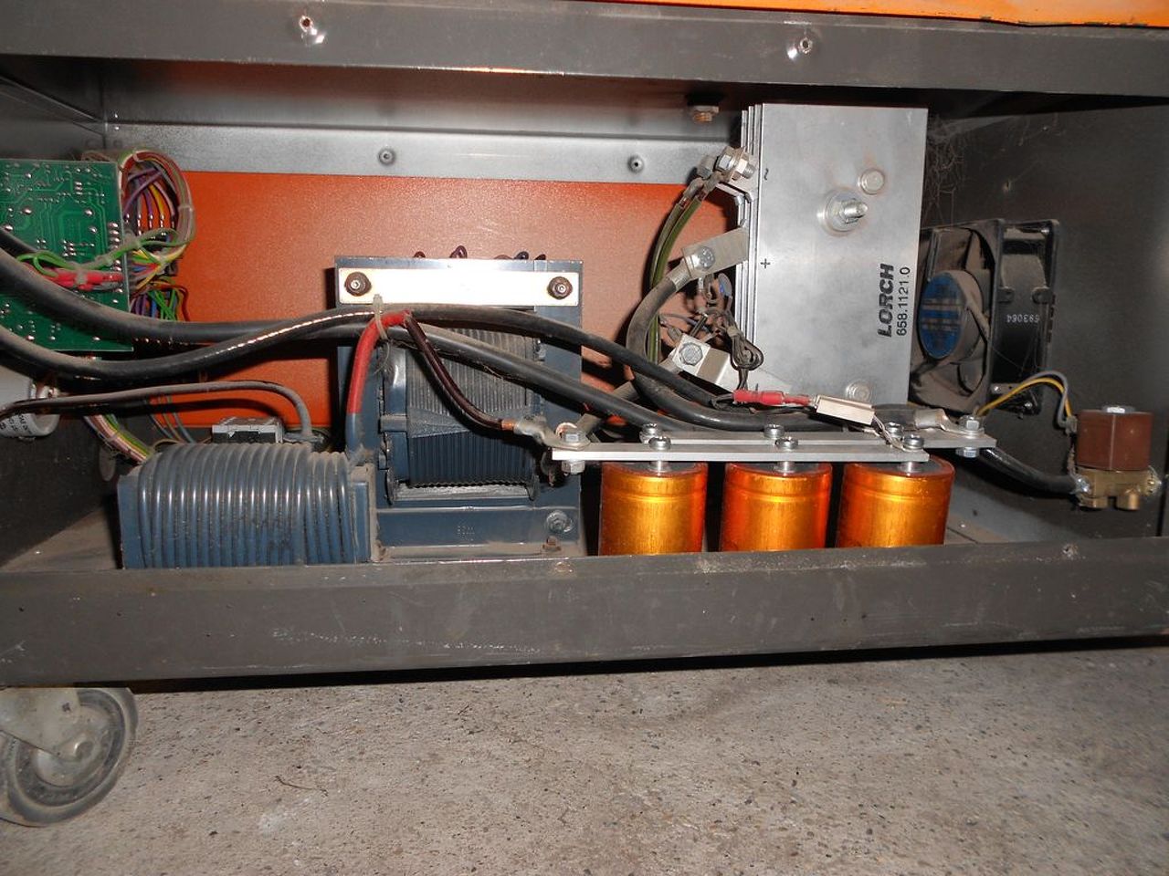

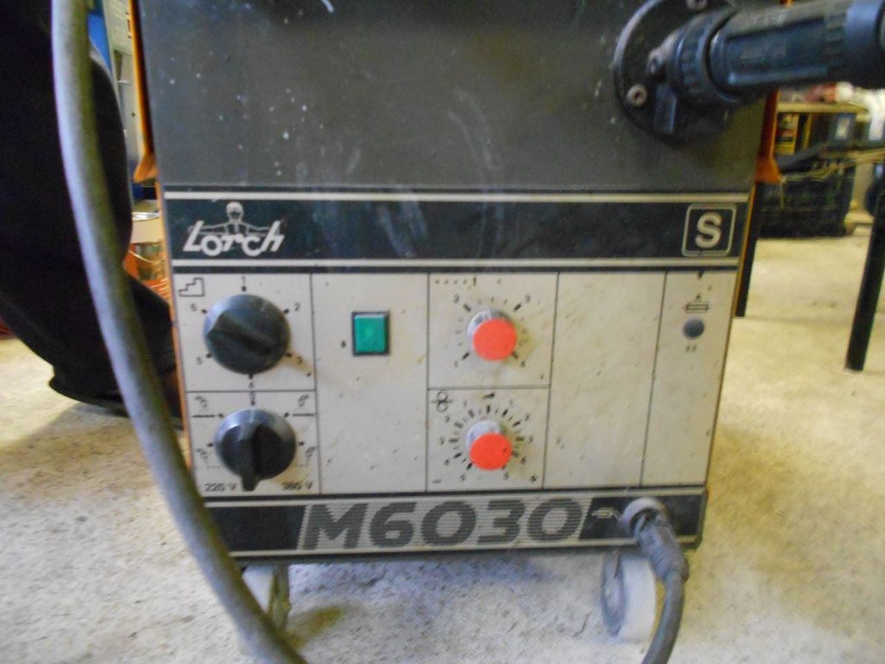

Üdv a kollégáknak!

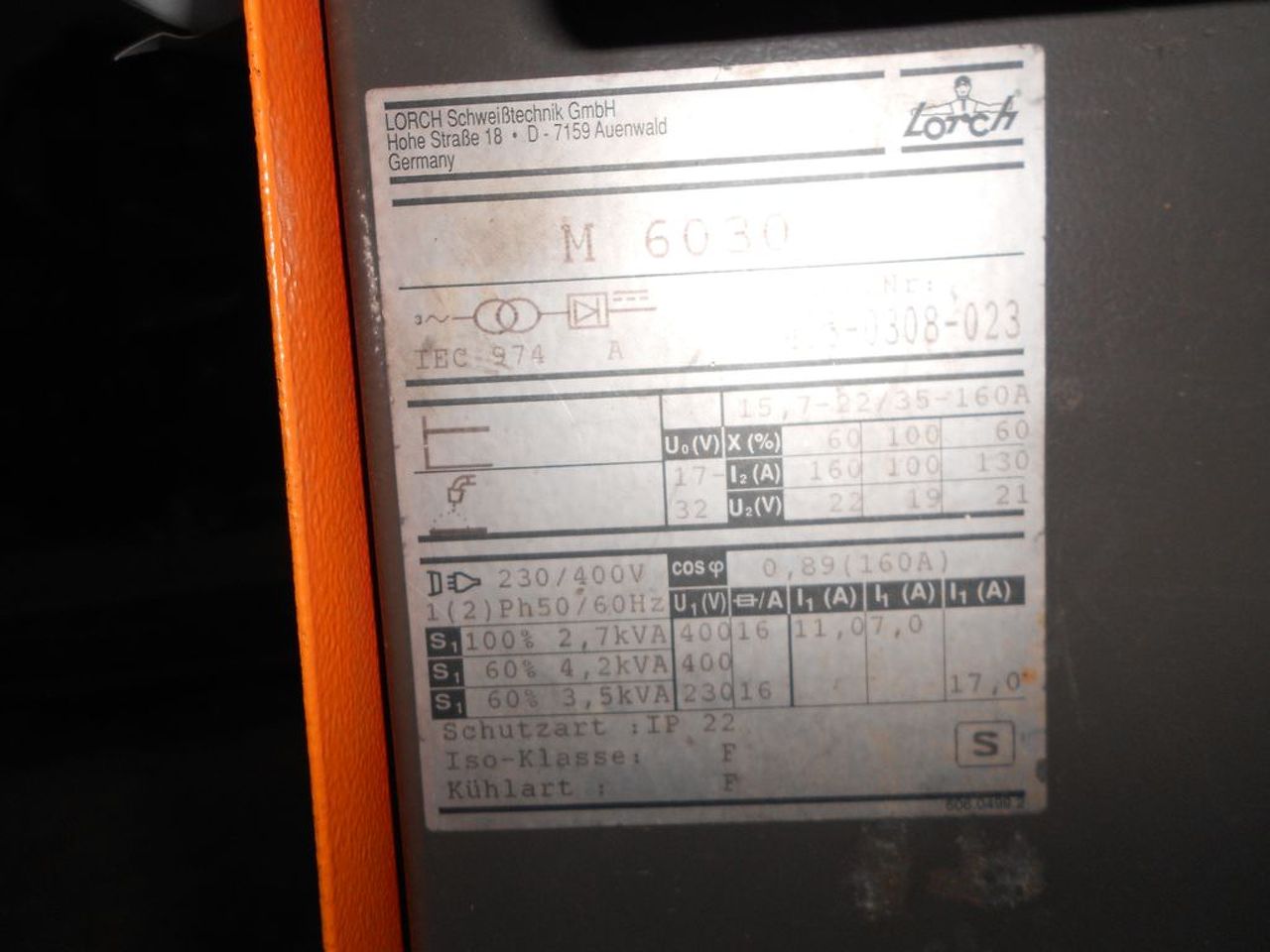

Egy LORCH M6030 tipusú CO2 gép hibakereséséhez kérnék segítséget. A szomszédom karosszéria lakatos, ő kért segítséget. A hiba az, hogy a gép folyamatosan gyengült el, már a legnagyobb fokozaton is nagyon gyenge, alig ad le áramot. Hálózati kábelt cseréltem, a mágneskapcsolón átkötöttem másik érintkezőre a trafó vezetékét, pufferkondikat kimértem, mind jó. Fokozat kapcsoló jó. A leadott feszültség hegesztés közben 20-22Volt, 1méteres 0,8-as huzallal rövidre zárva 26-28Volt, de csak 1mm-es lemezt lehet vele normálisan hegeszteni. Mi lehet a probléma? Köszönöm előre is a segítséget. Üdvözlettel: Csiga Géza Fotókat tudok küldeni, ha szükséges.
Húzd meg a szelén egyenirányító anyáit!
Végig kell nézni a munkakábelt, hátha melegszik valahol! Elszakadoznak az elemi szálak, megnő az átmeneti ellenállás. Áramátadót is ellenőrizni kell, cserélni! Máshol nem nagyon fordulhat elő ilyen jelenséget produkáló hiba.
Az egyenirányító alumínium lemezekbe sajtolt Si diódákból áll, bármennyire hasonlít is a szelénhez. Ekkora dobozt megtöltene az ilyen áramhoz szükséges szelén tömege.
Köszi, látom már a kikandikáló diódákat.
Első lépésben egy biztosan jó munkakábelt kellene rátenni, és azzal kipróbálni. Az esetek nagy részében a munkakábel áramvezető rézszálai elszakadoznak, és amikor teljesen elszakadnak akkor a spirál és a hegesztőhuzal viszi át az áramot és emiatt szinte csak szikrázik. Ha ez nem vezet célhoz,(ez a valószínűbb) akkor a pufferkondikat ki kell cserélni újakra,mert valószínűleg kiszáradtak. A kapacitásuk mérés szerint megvan, de az ESR értékük nagyon megnőtt, emiatt nem tudják betölteni a szerepüket. Ilyenkor az említett hibának megfelelően tud csak teljesíteni a gép.

Köszi a tippeket, végignézem őket, és visszajelzek.

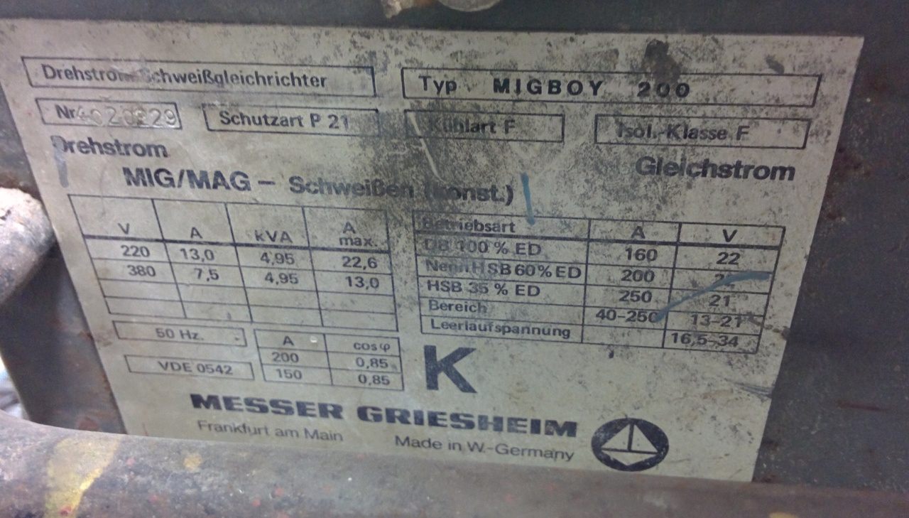

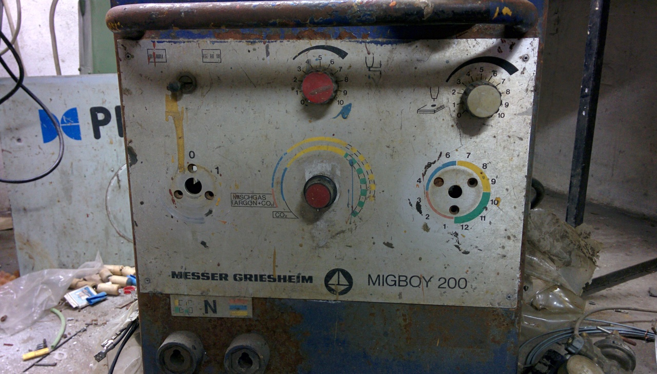

Valaki tudna segíteni? Kapcsolási rajzot keresek egy Migboy 200 mig/mag géphez. Valaki leszedte róla a kapcsolókat. A főkapcsoló helyett már beépítettem egyet, azzal nem volt gond. Csak a fokozatkapcsoló okoz kicsit gondot. Előre is köszönöm!
Korábban már írtam másik témába, hátha itt lesz aki segít.
