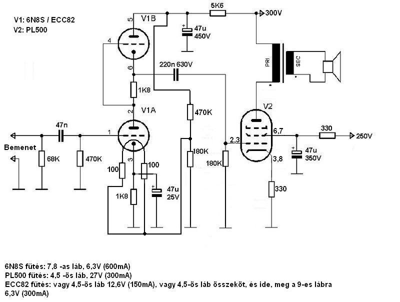

Sziasztok! Ezt a kapcsolást szeretném után építeni.. valamiért kíváncsivá tett. Ha valakinek valamilyen tapasztalata,vagy véleménye van a látottakról akkor most szóljon..
Vajon mire számíthatok az ECC82-PL500 párostól?

![]() Küzmös Gergő: Ugyanezt a kapcsolást láttam GU50-el is, valószínű, ez egy Jolly-Joker alapkapcsolás lehet...

Igen van ennek egy GU50-es verziója is, eléggé hasonlítanak...

Jó lesz ez megfelelő kimenővel, de a segédrácsara max 180V-ot adnék. Ha van VR150-esed, stabilizáld neki (150V-ra) , ezek a PL csövek nem szeretik a magas segédrácsfeszt. És a katódjában -bár nincs feltüntetve- de a 330ohmos ellenállás legyen 5W-os. Ha kevés az erősítés, tehetsz vele párhuzamosan egy 1000u/35V-os kondit.
