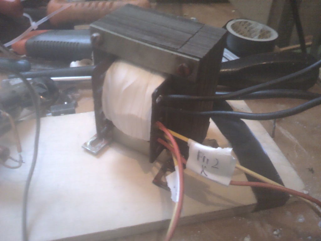

Tervezgetek egy ECL86 SE erősítőt. Levegőben, bányászott kimenővel már működik egy oldal, tetszett a hangja, eléggé leszólta a mostani félvezetős végfokomat. Van két egyforma trafóm, videoton apollo rádióerősítőből. Viszonylag vékony lemezek, nagyon könnyen törik, ha jól tudom ez jó jel. 22cm2 a keresztmetszetük ha jól mértem/számoltam. Na most letekertem az egészet, az összes rezet kidobtam, kivéve a primer tekercsét. Nem számoltam le, hány menet, de a szekunder 79 menet volt, a feszültsége 12,5V a rádió rajza szerint, ebből visszaszámoltam, hogy kerekítve kicsit 1400 menet lehet a primer. Kérdésem, hogy jó lesz-e az nekem, hogyha megtartom az 1400 menetes primert, (természetesen majd osztva tekerem vissza) és 55 menet szekundert tekerek 8 ohmos terheléshez. Azt számoltam, hogy ekkor a primer impedancia 5183 ohm lesz. A tápfeszültség várhatóan úgy 220-240 volt környékén lesz, de lehet, tekerek külön egy táptrafót is, ha igen, azt milyen feszültségűre tekerjem hozzávetőlegesen? Úgy tudom, 300V a maximum ennél a csőnél, na de vajon jól fogja-e úgy érezni magát ezzel az illesztéssel. Illetve nem gond-e, hogyha ilyen kevés menet a primer? Mindenhol több ezerről olvasok a kimenőtrafóknál..
Idézet: „Na most letekertem az egészet, az összes rezet kidobtam, kivéve a primer tekercsét.” Már súlyra is érték manapság a réz (riz ), és a nagyon régi -első generációs- beag stb. trafókról bontott drót kivételével AKÁR újratekerésre is alkalmas! Sőt! Akár jobb hangja is lehet, mint az újabb gyártásúaknak, állítólag sok csöves cég raktáraiban pihennek sok évtiteddel ezelőtt gyártott huzalok "öregítés" címen. De az ezoterikákba ne menjünk inkább bele. Amúgy az a 22 cm2 kicsit soknak tűnik így elsőre, jól mérted? Az 1400 menet meg kevésnek, de az nem annyira problémás, van profi kimenőtrafóm 1900 primer menettel, igaz SM102a hipersilen.
Bocs, rossz szóhasználat a kidobás. Eltettem a 'méheshez' feliratú zacskóba a többi közé
![]() Gondolkoztam rajta én is, hogy a szekundert is a régi rézből kéne tekerni, pont azért amit mondasz. (de van itthon jóval vastagabb rezem, pont erre az esetre félretéve, igaz, az csak 10 éves lehet) A vaskeresztmetszettel kapcsolatban igazad van, majom vagyok, én térfogatot mértem! Szóval akkor pakettvastagság * szélesség= 7,26cm2.

Amúgy megtekertem az egyik kimenőt, és azt kell mondjam, szépen szól. Sajnos elég kevés a kimenő teljesítmény, a "zenehallgatós" hangerőmön már betorzítanak a mélyek.. 220V anódfeszem van, 50+50uf puffer, és köbö 5,2k a kimenőtrafó.. Két felé van osztva a primerem, lehet így ultralineárba kötni?

Na, projekt vége.. Belenéztem a rádióerősítőbe amiből ki akartam termelni a vasmagot.. És nem ugyanaz, mint amit már megtekertem, pedig ugyanolyan rádióból való..
Viszont akkor gitárerősítő lesz belőle! ezt már rég kinéztem magamnak
Pedig kár érte, szerintem elég jó vasmag lehet, főleg hogy soha életemben nem tekertem trafót egy toroidon kívül, nem is figyeltem arra hogy egymás mellé kerüljenek a mentek, csak a szekundernél. Csak simán 'feltöltöttem' a csévét. És végső soron jobban szólt a végfok hulladék alkatrészekből összelapátolva, mint a jól átgondolt, jó alkatrészekből összerakott B8 végfokom..
A vadul tekert kimenőtrafó még jobb is lehet, mint a precízen tekert, mert a szórt kapacitása kisebb.
Van mikor "elsül" az ember keze, és valamit jól eltalál. A hozzászólás módosítva: Nov 3, 2012
