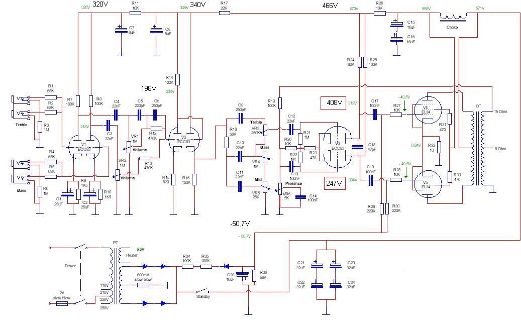

Végre találtam egy gyári rajzot az erősítőmhöz megcsináltam az átalakításokat a rajz szerint, már majdnem minden rendben van, azt meg tudnátok mondani a V3 anódjain miért térhetnek el a feszültségek ilyen mértékben a rajzon szereplőtől?
Ez nem az a kapcsolás, ami valami módon felhasználja a cső fűtőkörét? Mintha láttam volna ilyen rajzot is. Húzd kia csövet és mérj ellenállást a 4-es és 9-es valamint az 5-ös és 9-es lába között. Ha nem szakadt a fűtés, akkor talán még jó. Hogy hogyan tudsz rajta ennyit mérni, az jó kérdés. Te tervezted a nyákot? A csőbekötés stimmel (alulnézetből óramutató járásával megegyező módon)? Kellene egy kapcsolási rajz is hozzá.
Tudod 6,3 és 12,6V-al is fűteni (még a 6 és kevésbé a 12 volt is elmegy).
