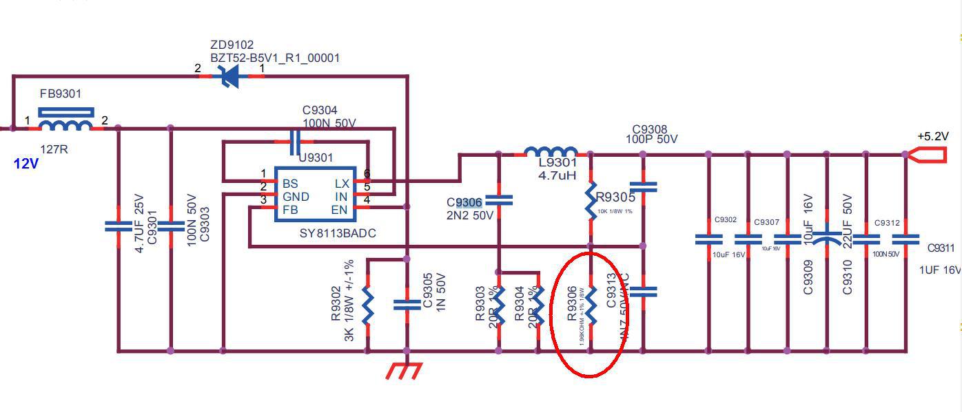

(#) jdani hozzászólása Szept 9, 2020 /
Üdv. Adott ez a táp, aminek a kimenetén 3V körül van 5,2V helyett. Minden alkatérsz jó, de az ICt és a tekercseket nem cseréltem. Tekercs okozhat-e ilyen hibát?
Ha nem, maradt az IC. Viszont a bekarikázott ellenállás csökkentésével el tudom érni a megfelelő kimeneti feszültséget.
Ha minden érték azonos a rajzzal, de a kimenet mégse annyi, talán IC hiba.
Megoldás az hosszabb időre is, ha csöükkentem a bekarikázott ellenállást?

(#) Kovidivi válasza jdani hozzászólására (») Szept 9, 2020 /
Könnyen előfordulhat, hogy a helyettesítőként árult IC csak 98%-ban azonos az eredetivel. Lehet pl. eltérés a fb feszültség értékével. Főleg SMD tokozásoknál történhet meg ilyen csere, vagy az Ebay-en árult termékek is okozhatnak meglepetést.
(#) teszti válasza jdani hozzászólására (») Szept 9, 2020 /
Rosszak a FB osztói. A képed alapján 3.66V-nak kell lennie a kimeneten.
Az R9306 legyen kb. 1306Ω és 5.2V lesz a kimeneten.
(#) jdani válasza teszti hozzászólására (») Szept 9, 2020 /
Ez egy érdekes dolog akkor...
Ict nem cseréltem, tehát az nem lehet gond, hogy minden ilyen IC cseppet eltér egymástól.
Viszont ami a 3.6V illeti, pontosabban ha jól emlékszem 3.7V mértem a kimeneten.
Ez egy tv tapjában van, és ahogy a rajzon, úgy a tápon is 5,2V van feltűntetve.
A Tv nem kapcsolt be. Kiprobaltam egy külső 5.2V táppal beinditani a tvt, így működött.
Így betettem egy 2K trimert az ellenállás helyére, addig állítottam míg 5,2V lett a kimenet. A trimer értéke +- 1,33K volt.
Így betettem a helyére egy 1K és egy 330R ellenállást sorba.
Így a kimenet szépen 5,2V.
De akkor most mi is van? Rajz, és alkatrész érték szerint 3,6V kell lennie (ahogy mértem is), de ez kevés a tvnek, mert oda 5,2V kell.
Mi változott meg a tápban, mi a baj?
