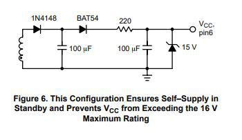

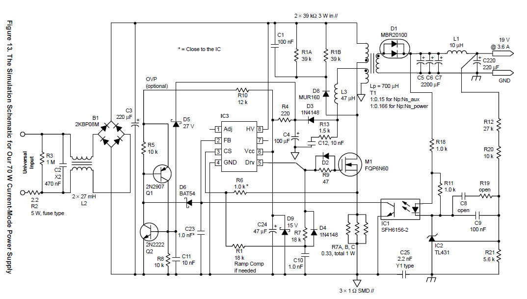

(#) sirály12 hozzászólása Máj 24, 2021 /
Egy kérdéssel fordulnék hozzátok.
Van pár egyforma gyári trafóm, ami pont jó lenne nekem a mostani projektemben.
Az egyetlen gondom, hogy a trafó aux kimenete ami az ic-nek adja a tápfeszültséget a beindulást követően az egy kicsit magas feszültséget szolgáltat. Az ic-nek 12v lenne a legjobb, viszont ebből a trafóból, a 18-20V jön ki ezen a kimeneten. Mi lenne a legjobb és legmegbízhatóbb megoldás?
Sima zéner-es vagy áteresztő tranzisztoros(fetes) megoldás, vagy csak egyszerűen tehetek ide egy 12V-os stabilizátort is?
A mellékelt képen látható kapcsolást próbálom megépíteni/után építeni. A gondom a trafó 2 és 5 kivezetése közötti kis többlet feszültség lenne. Az áttekerés nem megoldható, mert gyári trafó, nem bontanám meg.
(#) sirály12 válasza sirály12 hozzászólására (») Máj 24, 2021 /
Igazából arra is gondoltam, hogy a szekundert vezetem ide vissza. És akkor az aux kimenetet nem használnám. Galvanikus leválasztás nem kell! Ha ez működik, akkor ez is jó megoldás lehet esetleg!
(#) fecameca válasza sirály12 hozzászólására (») Máj 24, 2021 / 1
Szia. Én ezt találtam. (ATX táp) Ebben is ott a 15 Voltos zéner, viszont a soros ellenállás (R6) nem 10 ohm, hanem 220 ohm, esetleg lehetne azt növelni.
(#) bbatka válasza sirály12 hozzászólására (») Máj 24, 2021 / 1
Én a zéneres megoldást választanám. Persze meg kell nézni, hogy mekkora az IC áramfelvétele. Az áramkorlátozó ellenállást méretezni kell.
Na ez az, amit én nem mernék megcsinálni. Viszont az interneten található sok gyári kapcsolás közt fürkészném a különbségeket, és amit ésszerűnek gondolok, esetleg kipróbálom, úgy, hogy méréssel ellenőrzöm, jót tettem -e?
A hozzászólás módosítva: Máj 24, 2021
(#) sirály12 válasza bbatka hozzászólására (») Máj 24, 2021 /
Közben bújom a gyártó ajánlásait, és találtam is valamit! Van egy AND8069-D.PDF az oldalukon, amiben szerintem megtaláltam a megoldást.
(#) sirály12 válasza fecameca hozzászólására (») Máj 24, 2021 / 1
Szinte ugyanezt a táp kapcsolást találtam meg egy doksiban. Kösz a rajzot.

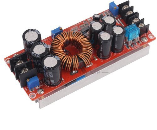

(#) Régi motoros hozzászólása Jún 7, 2021 /
Üdv! Tudna valaki segíteni, hogy egy LTC3780 -al felépített, duck/boost konverterhez milyen ferrit magot kellene választani aliról?
Kb 200W -ot kellene átvinni, Vin = 8-30V Vout=12-15V...

(#) Peter65 válasza Régi motoros hozzászólására (») Jún 9, 2021 /
Ha jól értem az áramkör működését, akkor az induktivitásban üzemszerűen egyenáramú középértékű áram folyik. Tekintettel a 200....400kHz-es frekvenciára, és a viszonylag nagy áramra, légréses ferrit magra egyedileg méretezett tekercset készítenék.
Nem tudom, érdemes-e ezt Kínából behozatni. Az errefelé kapható magok közül valamelyik ETD maggal próbálkoznék. Ha a spórolás a szempont, akár egy rossz PC táp főtrafójának vasa is jó lehet légréssel összerakva.
Ha mindenképpen toroidot szeretnél, és az eltöröm/légréssel összeragasztom nem játszik, akkor kis veszteségű vasporos magot kellene keresni.
(#) Régi motoros válasza Peter65 hozzászólására (») Jún 9, 2021 /
Nos nem nagyon tolonganak a válaszokkal, de ha ilyen bonyolult, akkor lehet megrendelem a kész áramkört. Ha visszarajzolom, talán arra is rájövök, hogy tudnám arduinoval vezérelni...

(#) Régi motoros hozzászólása Jún 10, 2021 /
Nos, újra itt volnék, találtam egy ilyen táblázatot...
Ez mennyire hihető szerintetek? Mármint a színkódolás.
Ha van ennek valóságalapja, akkor jól gondolom, hogy a DC konverterbe a sárga/fehér színű lenne
a legjobb választás, a magas permeabilitás miatt?
BuckBoost konverterről van szó még mindig...
A hozzászólás módosítva: Jún 10, 2021
(#) Peter65 válasza Régi motoros hozzászólására (») Jún 10, 2021 /
Ez csak egy kis szelete az igazságnak.
A permeabilitás csak egy tényező a sok közül, szerintem nem is a legfontosabb.
Ennél fontosabb, hogy mekkora gerjesztésnél megy telítésbe (van egyenáramú összetevő), illetve mekkora a vesztesége az üzemi frekvencián.
A sárga/fehér vas PC tápokban elterjedt az olcsósága miatt, de sajnos az egyik legnagyobb veszteséggel rendelkező vas, 200kHz-en nem érdemes használni, mert nagyon melegedni fog.
