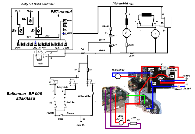

Az üzleti dolgok tekintetében vannak kétségeim. Katt-nak igaza van, hogy az akkumulátor árak határozzák meg egy elektromos járgány költségeit. Vezérlők és egyébb kiegészítők kb. 100.000 Ft-ból készen megkaphatók. Vezérlés - 48V 400 A kb. 60.000 Ft Pedál (hall) 15.000 Ft Programozó adapter 6.000 Ft Irányváltó kapcsoló kb. 25.000 Ft Ez mind készen (gyári profi kialakításban ) ! Nem hiszem, hogy háztájiban ez ennyiből kihozható. Majd küldök róla képeket (amennyiben érdekel ). Üdv Mgy
Kiváncsivá teszel. Várjuk a képeket, vagy a linket.
Mellékelem a képeket és rajzokat.
Ez egy billenőplatós teherautó és egy hidraulikát is kell kapcsolni.
A balkanfoto2.jpg-t megpróbálom nagyobb méretben elküldeni.
Bár 48V 400A, de ugyanúgy 1 negyedes hajtás mint rozsdáé.
Én szerintem, ha rozsda most kezdené az építkezést már meglevő kapcsolás alapján nem hiszem hogy 10-15e-nél többe kerülne. A doboz méretén látszik, hogy olyan sok mindent azért az sem tartalmaz. Persze a mikrokontrolleres vezérlés nagy előny, de a célnak egy analóg cucc is megfelel. Ezzel nem azt mondom, hogy gagyi! Jó árfekvésű, belépő szintű motorvezérlő. Akinek nincsen ideje, hozzáértése, .... annak nem érdemes kínlódni házi körülmények között kísérletezgetni. Egy olyan vezérlő amiket villanyautókban is használnak n*100e Ft nál kezdődik. Valljuk be, mi magyaroknak a vérünkben van abból nagyot alkotni ami a "fiókban" van.

Jelenleg a 48V 400A -es 239 $. A tartós terhelhetősége igaz hogy 160 A, de az 7.6 kW papíron. Egy 500 A-est ( tartósan 200) próbáltam Fertőrákoson egy 21 személyes buszon. Az emlkedőknél nem mondom, hogy száguldozott, de óvatasan figyelve az Ampermérőt el lehetett vele döcögni. Aki egy elektromos járgánynál 6.3 kW-os motornál nagyobbat szeretne, annak sok pénze lehet akkumulátorokra. Aki a FET-es teljesítményvezérlésekben nem annyira profi, annak egy ilyen vezérlő szerintem megfelelő. Nem reklámozom én ezt a Kelly-t és rozsdát meg a többi autóépítőt sem bántom (sőt értékelem), de az én lehetőségeim között ez látszott a legjobbnak. A kütyürében mi van pontosan benne (kiöntve), pontosan nem tudom, de tetszik, hogy egy laptopról rengeteg paramétert beállíthatok és igazodhatok a motorhoz. Egy hasonló vezérlő megépítéséhez sok szakmai tapasztalat, tudás és megszállottság kell. H-hidas hajtás szerintem felesleges, mert egy írányváltó mágneskapcsoló megoldja a problémát. A 99%-os hatásfokra csak egy ötletem van. pl. 200 Amper környékén egy mágneskapcsolóval áthidalom a FET-es vezérlőt, így közvetlenül az aksikra kapcsolnám a motort. Lehet, hogy hülyeség, de várnám a hozzáértők véleményét.

Részben már elkészült (igaz targoncára). A kezelőszervek bemenetekre mennek, a mágneskapcsolókat pedig kimenetek kezelik. Egy LCD-s kijelző AKKU feszültséget, üzemórát és egyéb tájékoztató funkciókkat biztosít. Az áramot a motorkábelen eső feszültséggel figyelhetem. A pedál állapotát a kijövő 0-5 Voltot is rávinném egy AD bementre. Az általad említett áramkorlátozások és a pedálállapotok FULL gáz estén is kezelhetőek. Egyéb indítási , irányváltási , kezelési és más mérési feladatok is lekezelhetőek. Kerékfordulat jeladó is beépíthető és sok gyakorlati próbálkozás után finomítható az egész vezérlés. Lehet, hogy ágyúval lövök verébre, de egy 500 Ft körüli 16f887-et nem luxus beépíteni. Kb. a melléklet szerinti kialakításban gondolkodom, mely mint említettem, részfunkciókkal megvalósult.
