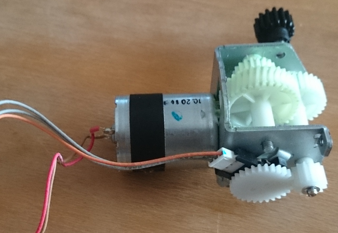

Autóba szerelt flip-up kijelző kinyitásához és becsukásához egy (gyári) pozíció jeladós (potméter) 5V DC motorral meghajtott fogaskerék áttételt szeretnék használni (lásd csatolt kép). Szeretném a segítségeteket kérni, hogy az alábbi funkciókhoz milyen áramkört javasoltok: - egy gomb (záró érintkező) hatására a motor nyissa illetve zárja a kijelzőt amelyek mechanikailag ütköztetettek - egy másik gomb (záró érintkező) pedig egy maghatározott (esetleg állítható) szöggel mozgassa vissza a szélső helyzetből a kijelzőt. Ehhez a gombhoz tartozna 2 vissza döntött pozíció majd a 3. megnyomásra újból a nyitott szélső helyzetbe kerül - az egész vezérlő újbóli áram alá helyezésekor a korábbi pozíciót vegye fel (nyitva vagy zárva) - szükségem lenne továbbá egy kapcsolt kimenetre (reléhez) ami akkor aktív ha a zárt állástól eltér a pozíció. A vezérlő elektronika számára kapcsolt DC 12V áll rendelkezésre. Előre is köszönöm a segítséget!

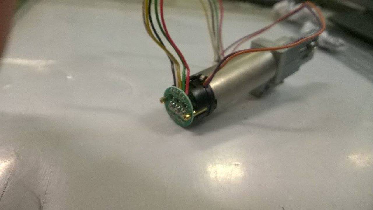

Ma találtam ezeket a kis motorokat, beültetőgépek precíziós mozgatására használták, de nem is ez a lényeg. Szóval én nem láttam még ilyet. Gondolom ez egy DC motor, encoderrel. Eddig oké, az 5 vezeték az encoder-hez tartozik az elején, de mi lehet a másik kettő, a képen is látható hogy el vannak szeparálva. Nem valószínű, hogy a DC motor kivezetései, mert azokon keresztül nem tudtam elindítani. Ötlet?
Bár a képeid alapján a 2 vezeték (narancs-lila?) a DC motor keféihez vezetne, gyanús a hátsó panelen a hármas felosztás. 3ez, 3az, 3amaz,... Inkább BLDC motorra gyanakszok. Alaposabb tanulmányozásra szorul a hátsó panel. Próbáld leszerelni! Megy-e belőle a motor belsejébe valami?
Ha mégis DC motor, akkor szakadás, csutakra kopott kefe(érintkező),...
Drotok szinéböl itélve ez egy léptetö motor. A maradék két vezeték lehet tacho, pozicionálo stb.
Elsőre jó a tipped, ez egy DC szervó motor (is) lehet. Bár ilyen nyitott, vagy nyitottnak tűnő enkóderrel igazából fénytől elzárt helyen szokás alkalmazni (HP Deskjet nyomtatók, pl.)
Ha a lila-barna (lila-narancs?) vezetékekre adott mondjuk 12VDC-től nem mozdul meg, akár rossz is lehet. Szerintem.
Infra tartományban, nem feltétlen.
Azért a kolléga mielött ilyen rejtvényeket feltesz, elövehette volna a mezei ohmméröt és mérhetett volna valamit azokon a drotokon. Az ilyen rébuszokat 2-3 méréssel meg lehet fejteni, s nem kell mindjárt a motort forgásra kényszeriteni. ( vagy nem azzal kellett volna kezdeni).

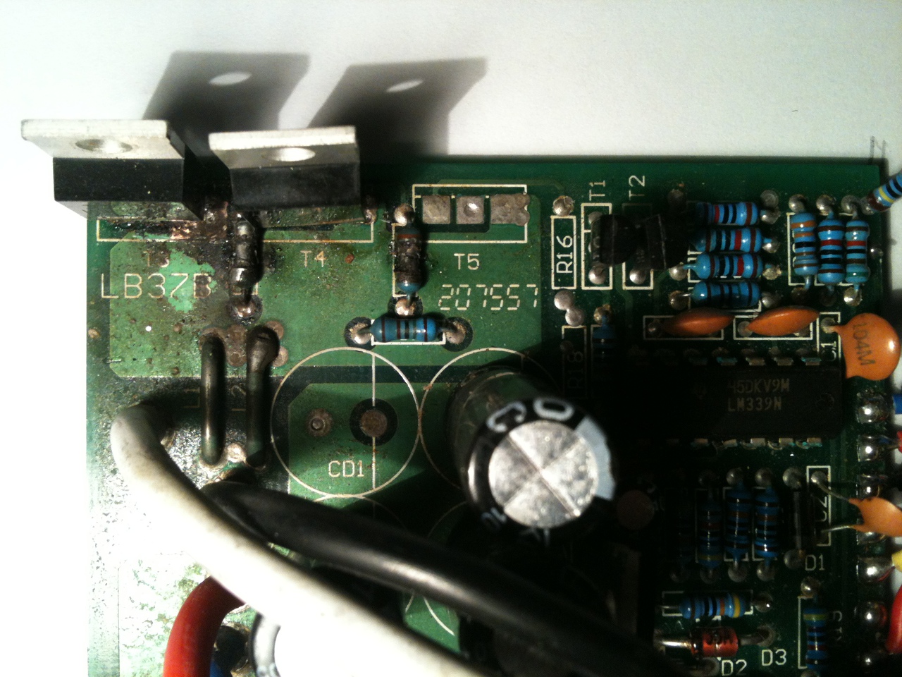

Van egy elektromos rollerem, és sajnos a vezérlése tönkrement. 2 dióda kiment benne, de ezeket már cseréltem, és van 2 ellenállás, ami tönkrement, de sajnos nem tudom, hogy mekkorák, mert a színkód leégett róla. Nem találkozott esetleg valaki már ilyen vezérlővel esetleg? Valaki tud segíteni ebben? Nem tudom segít-e de a diódák típusa a következő: MBR20100CT Előre is köszi!
Segítene kicsit, ha megnéznéd a két ellenállás pozícióját. A méretükből ítélve a két fet gate-ben vannak ( ha nem a diódák vannak ott..). Ebben az esetben viszont a meghajtók is tönkrementek, pl. a T1-T2 tranyó. Nézd vissza a gate-kört. A diódák sokat nem mondanak, ismert típusok.
Szia, Az IGBT G- ellenállása 20-50 Ohm szokott lenni. A dióda csak az "ellen-impulzus" tól védi meg az IGBT/FET-et. A G-S közé is jó betenni egy 20V körüli Zenert, szintén a "nagyfejűk" védelmére. Nyugodtan tehetsz bele nagyobb diódát, de mindenképpen Shottky legyen.
