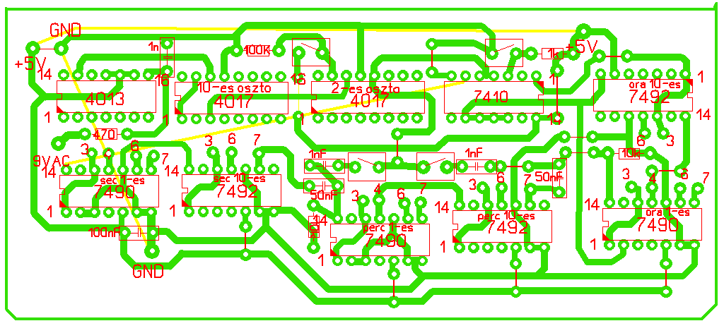

Helló Mindenki.
Eddig jutottam... ( felraktam .lay-ben is)
(#) pbalazs válasza isamisa hozzászólására (») Jan 4, 2007 /
Mit jelent a 4017 IC-ken, hogy 10-es, meg 2-es osztó?
Csak mert ez sehogy sem adja ki az 50-et.
Az 1Hz-hez egy 10-es meg egy 5-ös osztó kell.
Lehet, hogy jól vannak bekötve, azt nem néztem, csak akkor a piros felirat félrevezető...
(#) isamisa válasza pbalazs hozzászólására (») Jan 4, 2007 /
jahjj, tényleg igazad van.
Sosem voltam jó matekból hogy ez a hiba leesen ...
persze ugy van ahogy írtad.

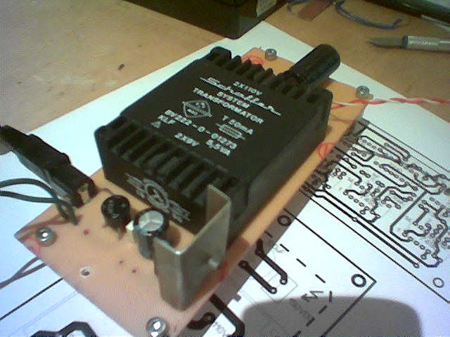

(#) isamisa hozzászólása Jan 4, 2007 /
Na heló mégegyszer.
Ezt terveztem a tápnak.
Szerintetek elég a 100µF/200V-os kondér az anódfeszhez?
Nem kell még valami szűrés oda??
Isa
Szerk. Majdnem lemaradtt a kép...
(#) Gyu válasza isamisa hozzászólására (») Jan 5, 2007 /
Helló!
Lehet, hogy lemaradtam valamiről, de ha ennek a trafónak a 9V-os részére adsz 9 V AC-t, akkor a másik felén 220V AC jelenik meg és az egyenirányítva 311V DC, úgyhogy sztem kevés lesz a 200V-os kondi.
(#) Gyu válasza Gyu hozzászólására (») Jan 5, 2007 /
ja, bocsi elnéztem, azthittem, hogy sorba vannak kötve a tekercsek.
(#) isamisa válasza Gyu hozzászólására (») Jan 5, 2007 /
helló
na hát mostmár sorba vannak kötrve mert kicsi volt a fesz. Csak 90V. jelent meg a 110V-helyett. Hogy ez miért? Nem tudom, mindenesetre szerintem jól kötöttem párhuzamosan a 9V-os részét.
Így 190v-ot ad le. Így 266VDC-lenne. Ehez már tényleg kicsi a kondér.. Úgyhogy vettem ma 22µF-os/400V-os kondit. nah ennyi már elég lesz...
Meg betettem egy 100K-s ellenállatot a tápfesz közé, ahogy írták is az oldalon, hogy leszívja a nagyfeszt kikapcsolás után....
Isa

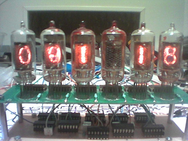

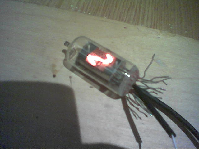

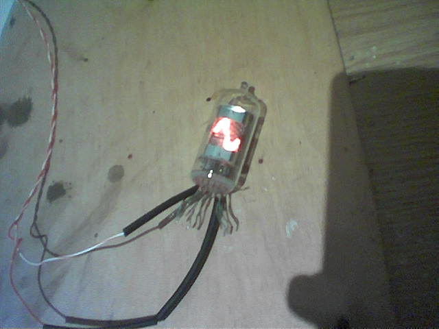

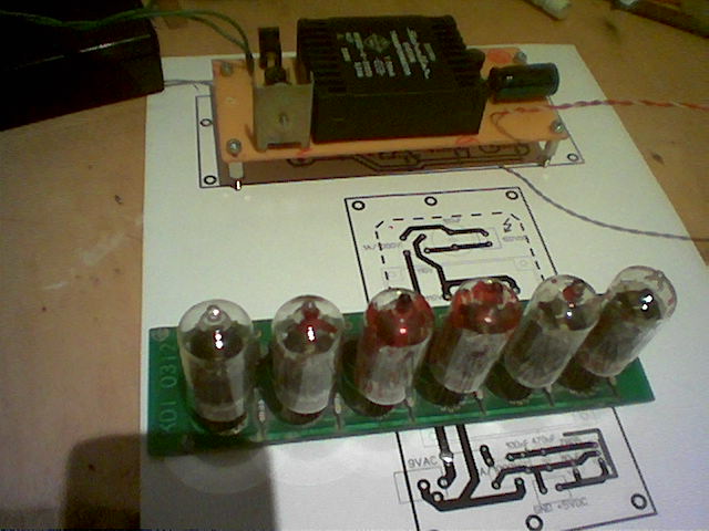

(#) isamisa hozzászólása Jan 7, 2007 /
Helló.
Kész a Nixie tápja. A próba is megvolt. Élőben nagyon szép...
Betettem a 100k-s ellenálást a nagyfesz részbe, a tápfesz közé... Így 230VDC-m lett. Az eggyik karakterkijelzős csövet meghajtottam. 1,8mA-t kapott..
Isa
( a telefon sajnos nem tudja visszadni, nagyon látványos.)
Én ajálnom másnak is. szerintem csak a vezérlést kell ügyesen megoldani...
(#) MaSTeRFoXX válasza isamisa hozzászólására (») Jan 7, 2007 /
Gratula, Ez most milyen nixie a képen? Színuszgörbés ? Ilyet még nem láttam
(#) isamisa válasza MaSTeRFoXX hozzászólására (») Jan 7, 2007 /
Köszi.Azért a neheze még hátra van.
Pontosan ez egy szinuszgörbét és egy + jelet tudó csű. De ezt kicseréltem egy rendes számos kijelzős csőre a panelon...
(#) dilan válasza MaSTeRFoXX hozzászólására (») Jan 8, 2007 /
Ősrégi digitális multiméterekben ilyen csővel jelezték DC mérésnél a feszültség polarítását, illetve szinuszjellel az AC mérést. :yes:

(#) Gyu válasza isamisa hozzászólására (») Jan 10, 2007 /
Én még találtam hibát, tegnap éjjel nézegettem és pl :a 7410-es ic nek a lábait nézd át, hogy hova mennek, meg mintha ezen kívül is lett volna még valami, de most nem jut eszembe, a tápokon kívül 3, vagy 4 hibát találtam.
(#) Gyu válasza Gyu hozzászólására (») Jan 10, 2007 /
ja meg még az első 7492- nek az 5ös-6os lábát össze kell kötni.
(#) isamisa válasza Gyu hozzászólására (») Jan 10, 2007 /
Hi
FElrakom most ide a javított változatot. Létszi mutasd meg hogy hol volt..
Köszi hogy megnézted
Azthiszem, hogy én is csak ezeket találtam!
Miért csináltál neki másik 1Hz-es generátort?
Hát gondoltam a másik kapcsiból vett generátormak nem megfelelő az illesztése. A fesz érékekre gondoltam, vagy hogy csak egyszerüen nem megy az a rajz...
DE az ujjban is volt hiba, mostmár kijavítottam. Sajna igysem megy. Nem tudom, multival lehet mérni az 1Hz-et? Gondolok itt arra. hogy feszértékben mutatkoziki meg, és ennyit még csak le tud követni a multim...
Mert nekem folyamatosan 4,7V van a kimeneten....
