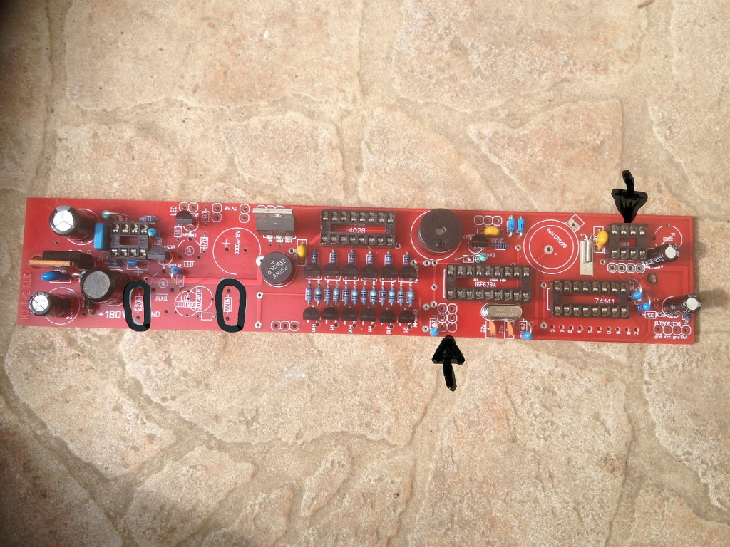

(#) lajos1969 hozzászólása Márc 31, 2018 /
Most építem ezt az órát, szeretnék egy kis segítséget kérni Tőletek.
Valaki megépítette ezt a verziót
- 220K ellenállások milyen wattosak legyenek
-csak DS1307 van itthon ahhoz hogy kell átalakítani
-a nyomógombokat hogyan kell bekötni
- az anód ellenállások milyen értékűek legyenek/Z560M cső/
-ha nincs DCF akkor is működik
-kapcsolási rajz esetleg ehhez a verzióhoz nincs, mert az is segítene
Egyenlőre ennyi lenne.
Előre is köszönöm a válaszokat.
A hozzászólás módosítva: Márc 31, 2018
(#) Unfi hozzászólása Márc 31, 2018 /
Igen, szépen működik. A DS1307-hez is van szoftver V2.57 a legújabb. Anód ellenállás 10Kohm, és nem kell 2W-os, sem a 220Kohm-nak sem. DCF vevő nélkül is szépen működik. Lehet hardveresen, és szoftveresen is pontosítani.
(#) lajos1969 válasza Unfi hozzászólására (») Márc 31, 2018 /
A DS1307- nem lehet a PCF helyére berakni?
220K 0.6 wattos elég? Meg a 10K is 0.6 wattos lehet?
A nyomógombokat hogyan kössem be?
(#) Unfi válasza lajos1969 hozzászólására (») Márc 31, 2018 /
De be lehet, pici módosítással. A két IC-t összehasonlítva meglátod. Elég a 0,6W, csak 4 raszteres legyen. 1 oldallal feljebb van a szoftver.
Mik azok a pici módosítások ha szabad megkérdeznem?
(#) Hp41C válasza lajos1969 hozzászólására (») Márc 31, 2018 /
A DS1307 és a PCF8583 bekötése csak egy kicsit tér el:
El kell hagyni a trimer kondenzátort az elemhez kapcsolódó diódát, le kell kötni az A0 (3.) lábat a földről. A 3. lábra kell kötni az elemet, a +5V -ról a DS1307 tápjához menő dióda átkötéssel helyettesíthető.
Valóban lehet a 220K és az anód ellenállások kisebb teljesítményűek, de el kell viselniük tartósan a 250 .. 270 V DC feszültséget.
Nyomógombok megnyomás esetén magas szintet adjanak.
(#) lajos1969 válasza Hp41C hozzászólására (») Márc 31, 2018 /
Akkor a két Bat46 kivesz, a 3. láb csak az elem plusszra, DS1307 8-as lába 5 voltra egyik BAT46 helyett átkötés, a trimmer kondit nem rakom bele!
Remélem jól értelmeztem.
A forr oldalon az smd-k 100nF-osak mind??
