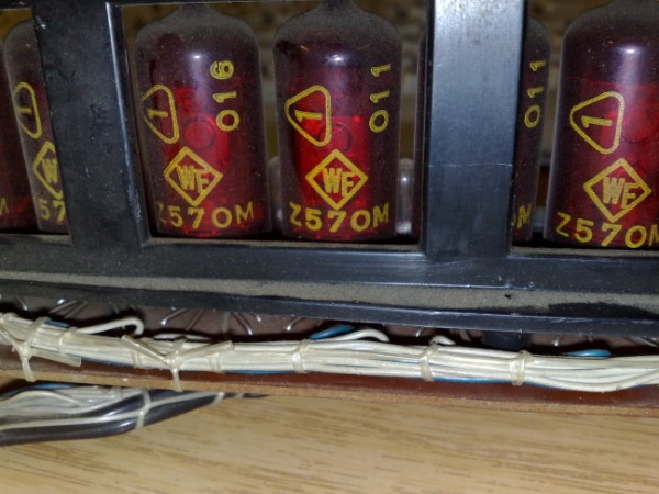

ha már itt tartunk szereztem egy "pár" z570m csövet ezekböl szeretnék orát épiteni vettem 74141-et is de nekem valami gyanus ezekkel az ic-kel kapcsolatba:a megrendelölapon igy irták:sn74141 de én 74141 pc ic-ket kaptam és a felületük is össze vissza csiholt vagy nem is tudom mihez hasonlitsam egyszoval szerintetek jo lessz?
(#) MolnarG válasza lui3 hozzászólására (») Márc 5, 2009 /
Nekem is ugyanilyen 74141-eim vannak, régiek.... de attól még teljesen jól működnek!
