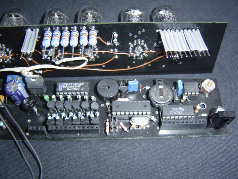

				Most javítgatom a készülő cikkhez a Mule v2 "sprintes" változatát a tapasztalatok alapján. Apró korrekciók kellenek pl.a kijelzős panelnél az alávilágító ledekhez és az átkötéseknél a forrszemeket pótolom. A főpanelen az elemtartónál, mert az ic foglalat mellett nem fér el (bár azt az 1 mm-ert gond nélkül le lehet belőle reszelni    ) és a 4028 8-11 láb átkötését kell javítani. Feliratokat pótolom egy két helyen. Ahol kell növelem a furatméreteket  (pl. trimmer kondi), a táp csatlakozónál sorkapocsnak és tüskének is teszek be furatot. Az elvi rajzon javítom az ellenállás értékeket a gomboknál...stb.
				Szia! Már nem is tudom hányféle megoldásban építettem meg a Mule2 verziót. A legutóbbi, kisebb átalakításokkal most került beüzemelésre, de ez LED - meghajtásra lett alkalmazva 5V-os táppal.
				Szép. Ezen látható a "fejjel lefelé" behelyezett kisméretű infra vevő, amire kisgeri   kérdezett rá     En is tervezem az "ál nixist" az egyik panelból led kijelzővel. Ez a panel szerintem egy az egyben jó lenne hozzá. (A te elemtartód sk?)
				Szia! Ha jól megnézzük, ez annyira jól lett megtervezve általad, hogy többféle kijelző meghajtására is alkalmassá tehető. (Igaz, ehhez néhány dolgot azért át kell alakítani.) A furatokkal semmi gondom nincs, ha kisebbre nem is, nagyobbra utólag is átfúrható, és ahol nem kell, eltűnnek a szűk fúratgalvánok is. Az elemtartót egy alkalmas átmérőjű csőből levágott, majd odaragasztott korong alkotja. (Nagy filctoll zárókupakja volt.) Alul vékonyabb, felül rugalmas csatlakozó érintkezőből alakítottam ki az elem rögzítését. Nagyon gyorsan elkészíthető a 1220-as elemhez egy ilyen panel-foglalat.

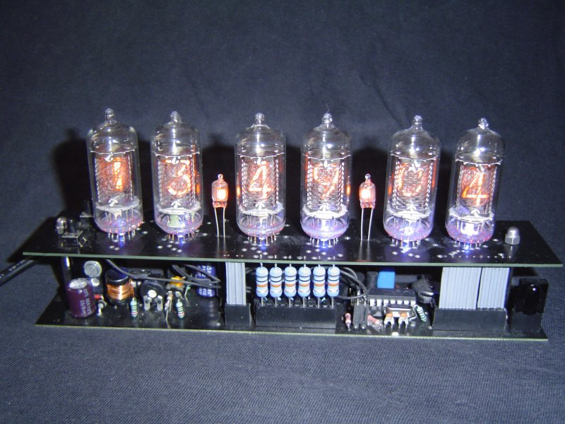

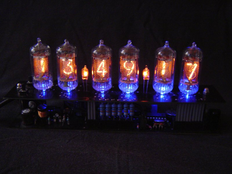

				Két kép a Mule v2-ről működés közben: (Mert már olyan rég volt)    @janocsi: a gyárit én is rendeltem... Miskolcon sincs néha még ellenállás se.
				A két panel összekötésénél, az valami merev szalagkábel? Nem lenne jobb egy hosszú sortüske helyette?
				De lehet, de előre nem tudtam kiszámolni, milyen magas lesz az óra, ez tetszőlegesen méretre vágható bármikor és nagyon olcsó (ha valaki ic foglaltot használ akkor abba is belemegy, plusz szigeteltet szerettem volna mert ott bizony járkál a mennykő). Ha sortüske lenne, akkor igen hosszú kéne belőle és a furatokat is módosítani kellene hozzá. Láttam itt már összetoldott tüske verziókat, azok se szépek   Persze semmi akadálya, hogy valaki olyannal építse meg. (Szerintem az egyszálas, kemény vezeték is megtenné...)
