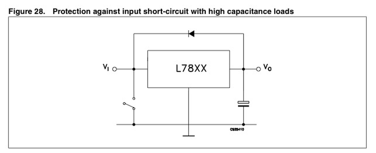

Persze 7805 után kell kondi, és igen mehet AC-ról opto-triac páros.
Ja ha úgy nézzük meg van táplálva, de 0,05mA-rel, az harmat kevés lesz, ezért értelmeztem a 10kohmot egy felhúzónak. Éppen így is menne a hőelem szerintem.
(#) Firefighter1 válasza Johnny0004 hozzászólására (») Dec 29, 2017 /
Elé és mögé is illik elkot tenni vagy... ?
(#) Johnny0004 válasza Firefighter1 hozzászólására (») Dec 29, 2017 /
A 7805 után is kell elkó mondjuk C3 jó lesz, a 10kohm sok a termisztor áramához, mert nagyon kicsi lesz (0,5mA). A trimmer felesleges.

(#) Bakman válasza Firefighter1 hozzászólására (») Dec 29, 2017 /
Csak elé, különben a 7805 elszállhat vagy gerjedhet. Plusz a lábakhoz legközelebb 330 nF és 100 nF, ahogy az adatlap írja. A bemenetén lévő feszültség legalább 2,5 V-tal legyen magasabb, mint a kimenetén kell lennie.
A hozzászólás módosítva: Dec 29, 2017
(#) Johnny0004 válasza Bakman hozzászólására (») Dec 29, 2017 /
Én azért tennék mögé is.
(#) Bakman válasza Johnny0004 hozzászólására (») Dec 29, 2017 /
Nagy kapacitív terhelés (ebben az esetben felesleges) esetén kell egy védődióda, különben a stabilizátor dob egy hátast.
