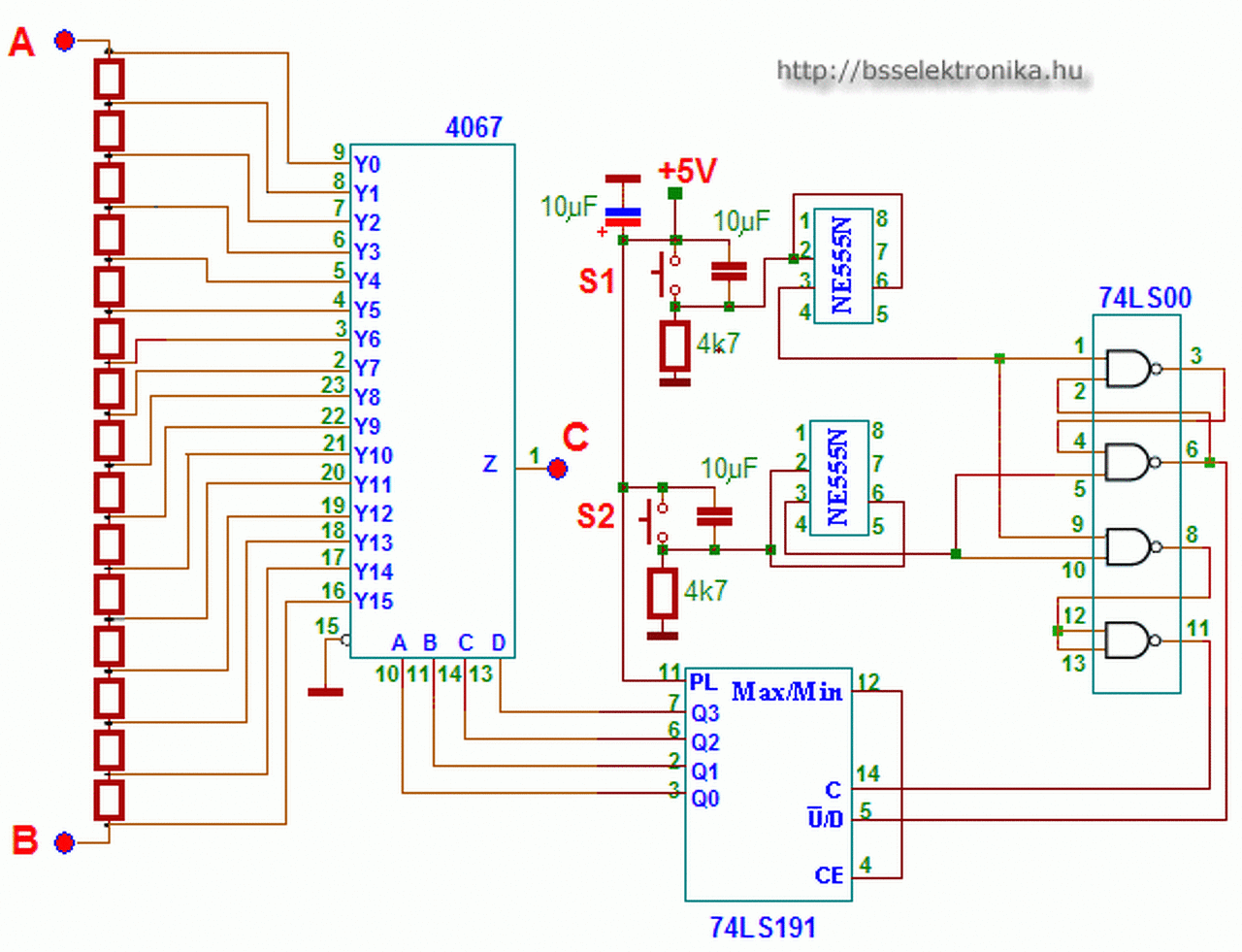

Kérnék egy picike segítséget! Egy másik oldalon találtam a képen látható "Digitális potmétert"! Abban kérnék segítséget hogy ha azt például egy erősítő hangerőszabályzójaként szeretném használni akkor azt hogyan kössem be? Vagy a "tekerős" potméter helyére a rajzon is feltüntetett A . B . C pontokat kössem és annyi?? :O Az a 15*330 Ohm-os ellenállás kicsit bezavar. :/ Előre is köszönöm a segítségeket! ÜdV!csipaDJ.

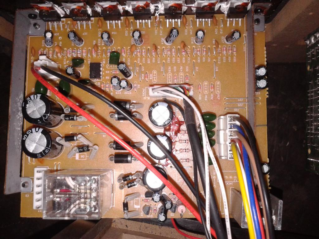

Egy kis segítségre lenne szükségem. Ráleltem egy aktív ORION ládára, amiből majdnem minden ki lett operálva, csak a hangszóró, a trafó és a képen látható panel maradt benne. Azt szeretném kérdezni, hogy ha építek hozzá egy erősítőt, akkor miként lehetne használni ezt a vezérlőegységet vele, hogyan kéne bekötnöm, ha egyáltalán ez így lehetséges? VCC-GND lábak egyértelműek, de pl mute1-2? Az SCL és SDA-ról még életemben nem hallottam, mivel ilyen hangerőszabályzást még nem láttam, csak sima potisat. Remélem ki tudunk hozni ebből valamit! Nagyon szépen köszönöm! (Bocs a kép minősége miatt, nem lett tökéletes)
Szia. Nem lesz könnyü dolgod . Az ismeretlen Ic biztosan egy mikrovezerlö, az SDA lábakon pedig kommunikált valamivel. A kommunikáció során használt parancsok nélkül nehéz lesz. Lehet, hogy nem is itt történt a hangerö szabályzás, mert egy mikrovez. nem képes külsö áramkör nélkül váltófeszültséget szabályozni. Ez a nyák inkabb a távirányítóval kommunikál... Keresgélj máshol valami DSxxxx IC után.
Gugliztam egy kicsit és rátaláltam a PT2258-ra, ez egy 6 csatornás elektronikus hangerőszabályzó ic. Elvileg ez volt benne eredetileg, meg egy szép nagy hűtőbordára szerelt jó pár darab Tda2030 (vagy D2030). Kb így nézhetett ki az a panel, ami hiányzik Azt hiszem elteszem későbbre ezt a projectet, télen több időm lesz rá, akkor majd tovább megyek a témában. Mondjuk az eredeti kapcsolást biztos nem erőltetem majd, de egy 2.1-et csak kihozok belőle ![]() Nagyon köszönöm a segítséged, legalább már valamennyi fogalmam van ezeknek a működéséről!
