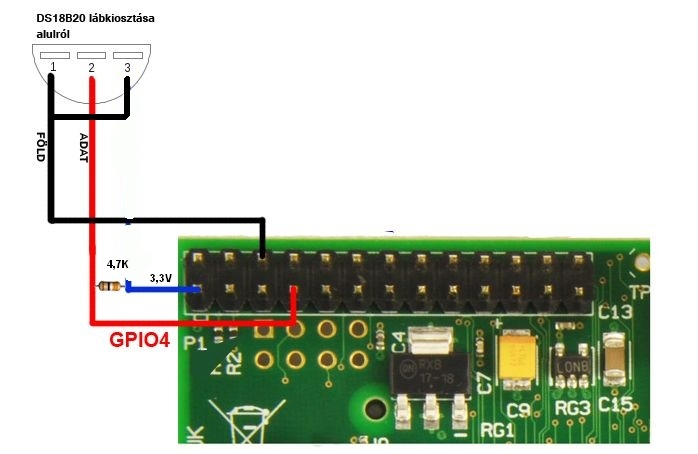

Egyébként azóta még küzdöttem vele és szinte biztos, hogy a bekötéssel van gond, mivel a DS18B20 is használható parazita bekötéssel. Ha "parazita módon kötöm be akkor ugyanúgy a 85000-es értéket kapom vissza és nem a helyes hőmérsékletet. Ezért valószínűleg én értelmezem rosszul a parazita kapcsolást. Mondjuk ennek ellenére azt nem értem, hogy valamilyen szinten mégis kommunikál a Raspberry Pi-vel az eszköz, hiszen a kernelmodul betöltésekor az IC ID-t rendesen megkapja a Raspberry, és a device fába is bekerül az eszköz...
Én a parazita bekötést egyszerűen úgy csináltam , hogy az IC 1 és 3. lábát összekötöttem rákötöttem a föld -re a 2-es lábat pedig 4,7k-s ellenállással tápra kötöttem meg direktbe a jelbemenetre a GPIO porton.

Felrakom a bekötéseket, hátha egyből kiszúrjátok mi a hiba.
Az első amikor tökéletesen működik a hőmérő....
(#) lakatt válasza lakatt hozzászólására (») Jan 5, 2013 /
A következő verzió amikor ugyanazt az IC-t sima DS18B20 tehát nem a P-s végűt. Parazita módon kötöm be (szerintem ezt csinálom rosszul).
Érdekes módon valamilyen szinten mégis kommunikál a Raspberry-vel..
Így kapom a hibás 85000-as eredményt a kiolvasáskor ami fix és nem is változik...
(#) watt válasza lakatt hozzászólására (») Jan 5, 2013 /
Próbáld meg a 4k7-et 3k3-ra csökkenteni. Egyébként nem látok eltérést az adatlaphoz képest.

(#) potyo válasza lakatt hozzászólására (») Jan 5, 2013 /
Nem csak annyi a te problémád, hogy a hőmérséklet konverzió idejére nem elég a csak ellenállásos felhúzás az adatlábon, hanem erősebb felhúzás kellene hozzá? Ennek hiányában a szenzor vélhetően resetelődik, amikor elindul a konverzió, ezért kapod a következő kiolvasáskor ismét a 85 fokot. DS18B20 adatlapján nézd meg a négyes képet. Kontroller lábról táplálva külső mosfet nem kell, mert egyszerűen logikai magas szintre kell csak a lábat húzni, és meg is van a nagyobb áramú táp a szenzor számára (ha nem akarunk túl sok szenzorral egyszerre konverziót csináltatni). Raspberry lábának terhelhetőségét nem tudom, de egy szenzort szerintem az is simán elbír, így maximum nem egyszerre indítasz konverziót az összes szenzoron.
Az a baj, hogy a kisebb ellenállás eléggé határeset lesz. Ha a minimális tápfeszültséget vesszük, ami 3V, meg mondjuk 5V-os a tápunk, és az adatlap szerinti maximum 1,5mA áramfelvételt vesszük alapul, akkor maximum (5-3)/0.0015=1333ohm ellenállást lehetne használni, vagyis mondjuk 1200 ohmost. Viszont a szenzor csak 4mA áramot tud húzni, ha logikai nullát kell kiadnia, ezzel szemben 5V/1200=4,1mA, vagyis túlmegyünk a szenzor határán. Tehát inkább az aktív felhúzáson kellene gondolkozni.
(#) watt válasza potyo hozzászólására (») Jan 5, 2013 /
Úgy láttam a képeken, hogy a táp 3,3V.
(#) lakatt válasza watt hozzászólására (») Jan 5, 2013 /
igen 3,3V a táp
Akkor meg felesleges is kisérletezni az ellenállással, mindenképpen kell az aktív felhúzás. Nem nagy valami, átkapcsolod kimenetté a lábat és magas szintre húzod, miután kiadtad a konverzió parancsot (adatlapban nézd meg, mennyi időd van erre, de ha rögtön csinálod, akkor szerintem bőven benne vagy), utána pedig amikor bármit akarsz vele kommunikálni, akkor csak visszakapcsolod bemenetté a lábat és már megy is a dolog.
