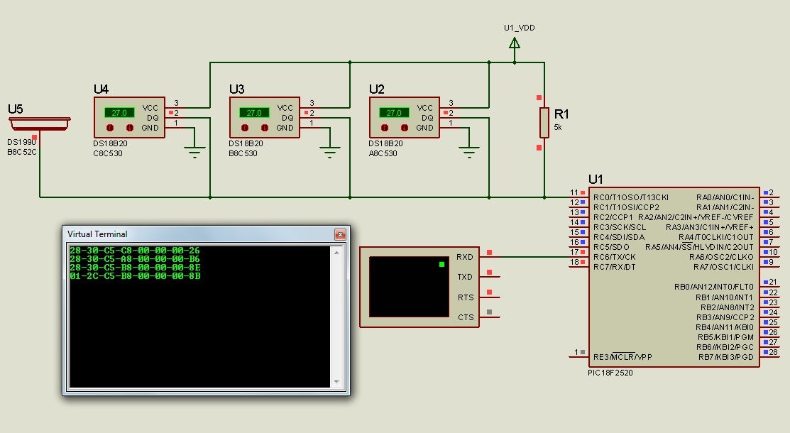

(#) Bonca válasza brato hozzászólására (») Márc 20, 2013 /
"ROM search" folyamatra van egy mintaprogram a Dallas ajánlásában (OneWire_lib.c). Egy kis ügyeskedéssel átírtam, hogy a MikroC-be illeszthető legyen. Próbaképp 4 onewire eszköz van a közös adatvonalon. A lényege, hogy minden eszközt megtalál, és kiírja a címüket egy kijelzőre.
Bonca
