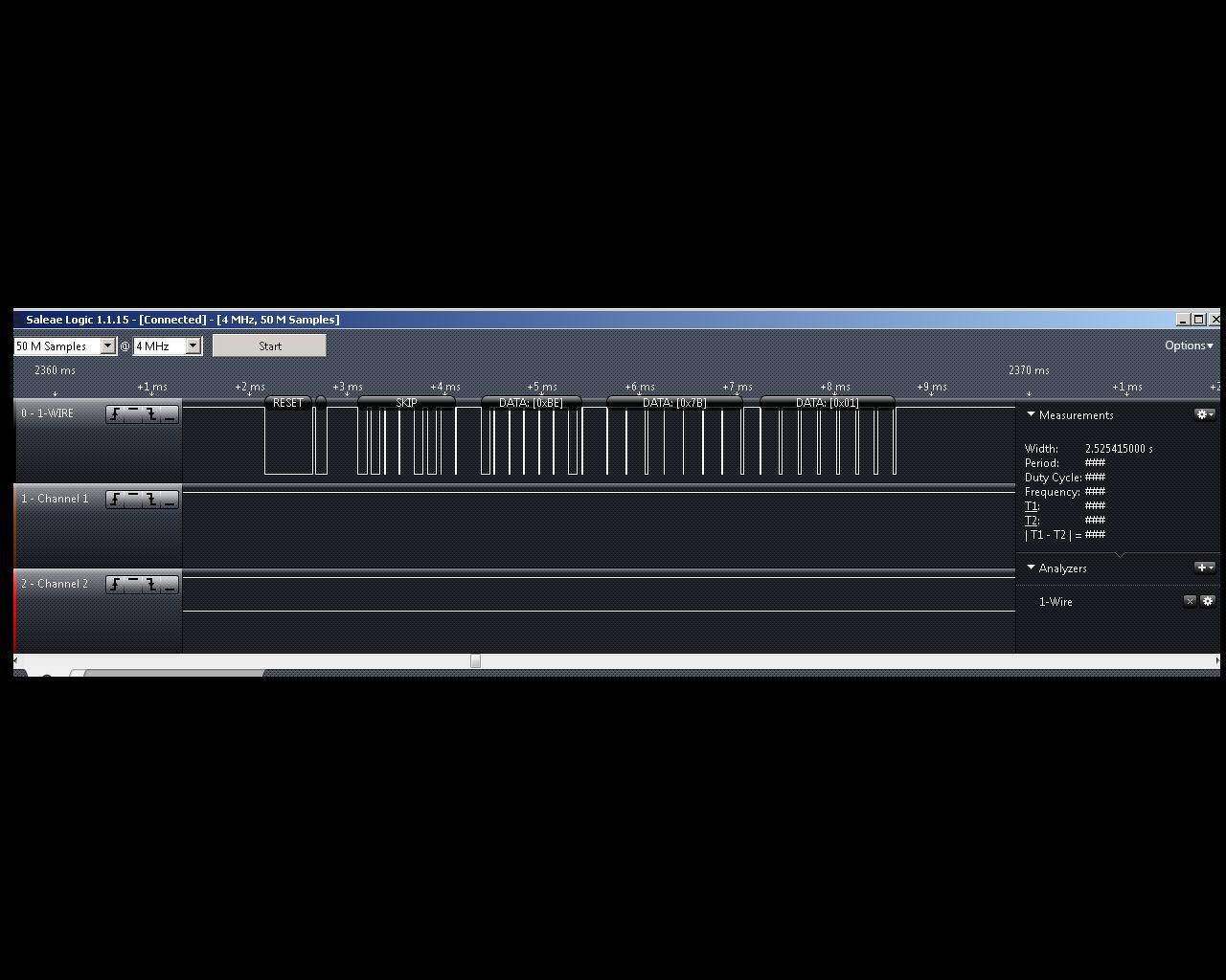

Sziasztok, segítséget kérek.
DS18B20-as hőmérőt szeretnék illeszteni PIC18F4550-es procihoz, 48Mhz. A reset nem működik, úgy tűnik, a hőmérő nem válaszol. Kiadok egy 484 us 0 jelet, felengedem és várom, hogy visszajelezzen a hőmérő. De az nem mozdul meg.
Természetesen felhúztam az adatvonalat egy 4.7 kOhmmal az Vcc-re. A mellékelt képen látható módon kötöttem be.
Mellékelek egy jel-mintavételt (Clipboard01.jpg).
Ezen az látszik, hogy a channel 0: 1-0-1 átmenete 484 us. Tehát a proci lenyomta és fölengedte, de utána nem történik semmi. (a channel 1 az egy led lába).
Két 18B20-t is kipróbáltam. Mit ronthatok el?

(#) kissi válasza zlanczky hozzászólására (») Feb 3, 2015 /
Mikor várod a választ a lábat BEMENETNEK állítod ?!
(#) zlanczky válasza kissi hozzászólására (») Feb 3, 2015 /
Szia, igen, de ettől függetlenül a csipnek le kéne húznia a vonalat, nem?
Vagy akkor mi történik, ha a procin output marad és magason tartja és a csip meg lehúzná?

(#) kissi válasza zlanczky hozzászólására (») Feb 3, 2015 / 1
A függvényeid nem tudom mit csinálnak pontosan, de az output(high) UTÁN van a TRISB 3. bit bemenetre állítása !!!
IGAZAD van, kipróbáltam, megszólalt.
Dehát pont ezért néztem meg több progit a netről, és mind a 3 így csinálta.
Ha bekapcsolt kimenetnél '1'-et adsz rá, azt a DALLAS nem tudja '0'-ra húzni ! Ilyenkor nem kell '1'-et kiadnod, arra való a felhúzóellenállás, igazából a kimenetet '0'-ra kell állítanod és csak a TRIS-t kell állítgatnod, hogy le akarod húzni '0'-ra vagy sem !!
