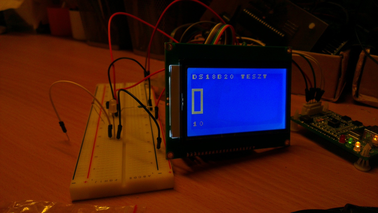

(#) don_peter válasza Bell hozzászólására (») Okt 24, 2015 /
Közben kissi segítségével végérvényesen bebizonyosodott, hogy a DS18B20 szenzoraim rosszak.
simpi programja is erre utal egyébként.
Nem tudom mi lelte, de lehet tényleg ahogyan kissi is említette, lehet tényleg a röntgen tehette tönkre a vámon, vagy eleve hibásan küldték.
Passz, de tuti, hogy egyik sem működik, viszont a program működik másnál más szenzorral.
Sajna ebbe most keményen beleszaladtam, 1 erős hét volt mire ez kiderült mert mindenre gondoltam, de arra nem, hogy mind kettő szenzorom rossz.
Ez van.

(#) don_peter hozzászólása Okt 30, 2015 / 1
Nos, megérkezett tegnap a szenzor, és bebizonyosodott ami már a végén elég világos volt.
Mind kettő DS18B20 szenzorom hibás volt.
Az újjal tökéletesen működik a hőmérés és kijelzés.
Köszi a segítséget.
Képen a jobb felső sarokban látszik a mért adat.
