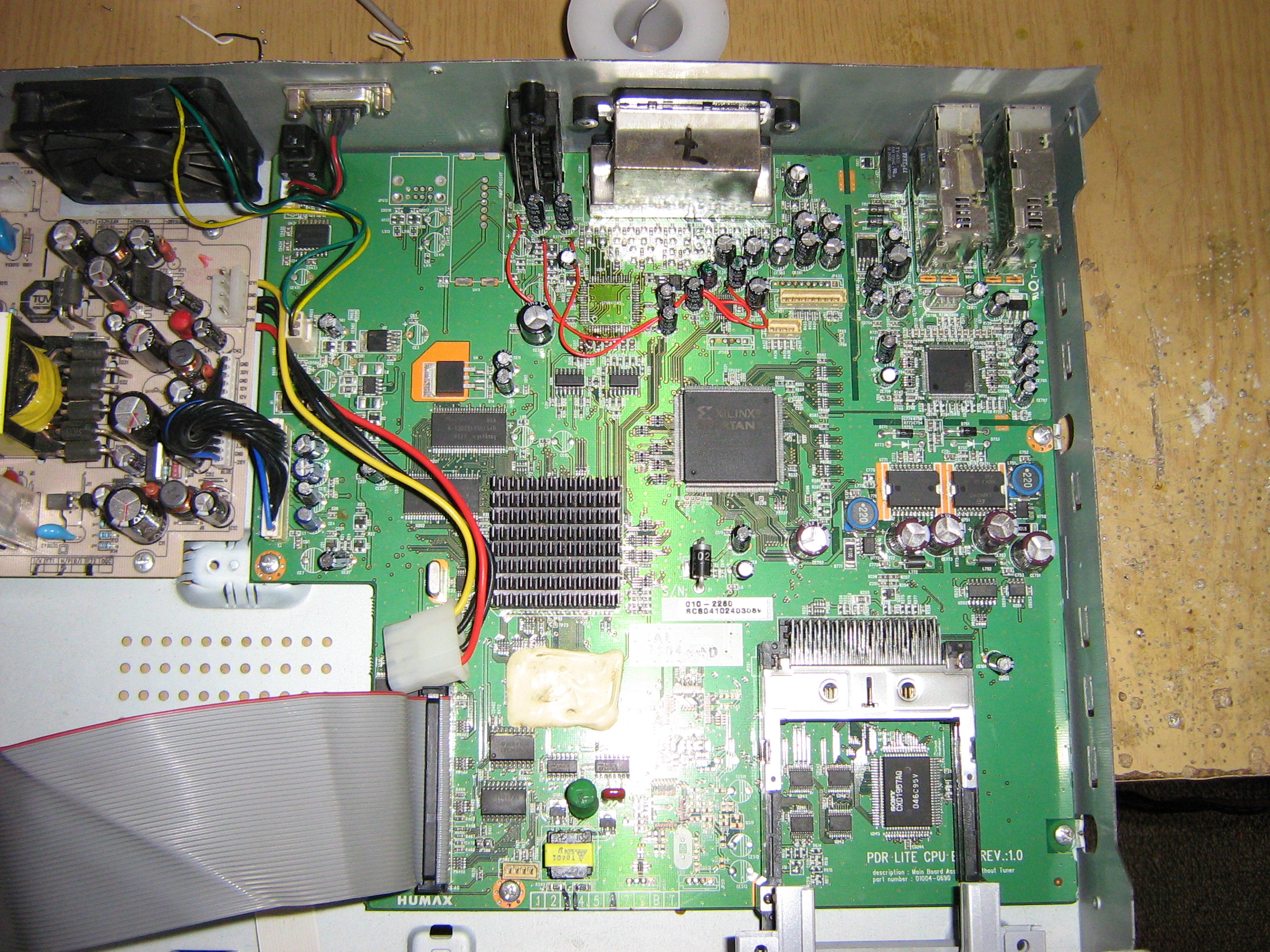

(#) Thomas10100 hozzászólása Júl 29, 2007 /
Van egy beltéri egységem, és úgy kaptam hogy hiányzik belőle a smart-kártya olvasó. Ezt kellene kibogarászni, hogy hova csatlakozhatott. A beltériben nincs olyan Ic ami a smart-kártya csatolója lenne. Van egy másik beltérim, amin van egy ilyen smart kártya interface IC, ebből visszakerestem a kártya lábkiosztását. De nem tudom hogy hova mehet. 3db szabad csatlakozó van a beltériben, 2db 4 pin-es(sztem I2C vonal, vagy USB?), meg egy 9pin-es.
Ha valaki tud segíteni, akkor azt nagyon megköszönném!
(#) ht1080z válasza Thomas10100 hozzászólására (») Júl 29, 2007 /
Kellene a vevő tipusa , vagy fénykép a belsőről.
mert igy nem lehet segiteni.
(#) Thomas10100 válasza ht1080z hozzászólására (») Júl 29, 2007 /
Helló!
Humax PDR-9700 a tipusa. Fényképet tettem fel.
A Video/Audio switch IC, ki lett véve, azért a vezetékek
Valószínű hogy valami IC-vel felszerelt panel lehetett benn.
üdv. Tomi
(#) gerry válasza Thomas10100 hozzászólására (») Júl 29, 2007 /
Szerintem az a PCMCA foglalat lesz a nyerő, oda kell belegyömöszkélni a dekodert. Abba pedig a smart kártyát. Aztán, hogy még a dekoder(smart kártya fogadó) csatlakozik e máshova, hááát azt igy nehéz megmondani. De szerintem próbáld beledugaszolni a PCMCA foglalatba a dekodert.
(#) Thomas10100 válasza gerry hozzászólására (») Júl 29, 2007 /
Jah, azt is néztem. De 15eFt a legolcsóbb dekóder kártya.
(#) ht1080z válasza Thomas10100 hozzászólására (») Júl 31, 2007 / 4
Na nagynehezen megtaláltam , ezt topikot.
Jo vagy rossz hir , de valobban abba a foglalatba kell egy CAm modul, hát ez van.
Nézz valahol eladót , mindig ki lehet fogni "olcsón" olyan 10-15 E közt ,
