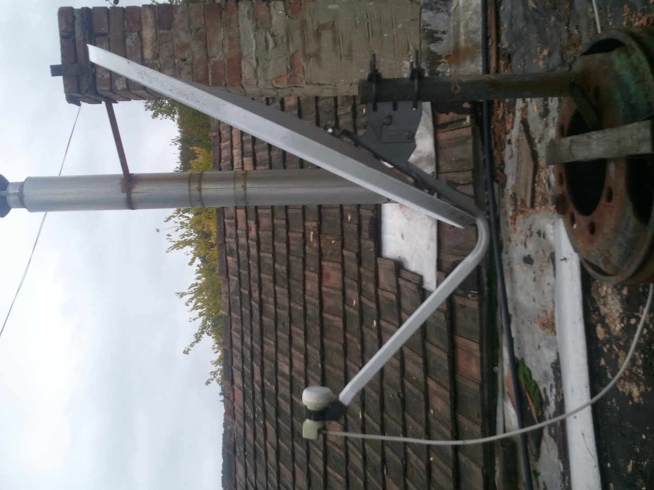

Azt, hogy ha valami kiírja, hogy merre kell állítani, és parabolával bejön, offsettel meg semmi nem jön be.
A parabolát ráállítottam az Eutelsat 9B-re. Az offsetet nem tudom arra se, meg az Astra 1L-re se.

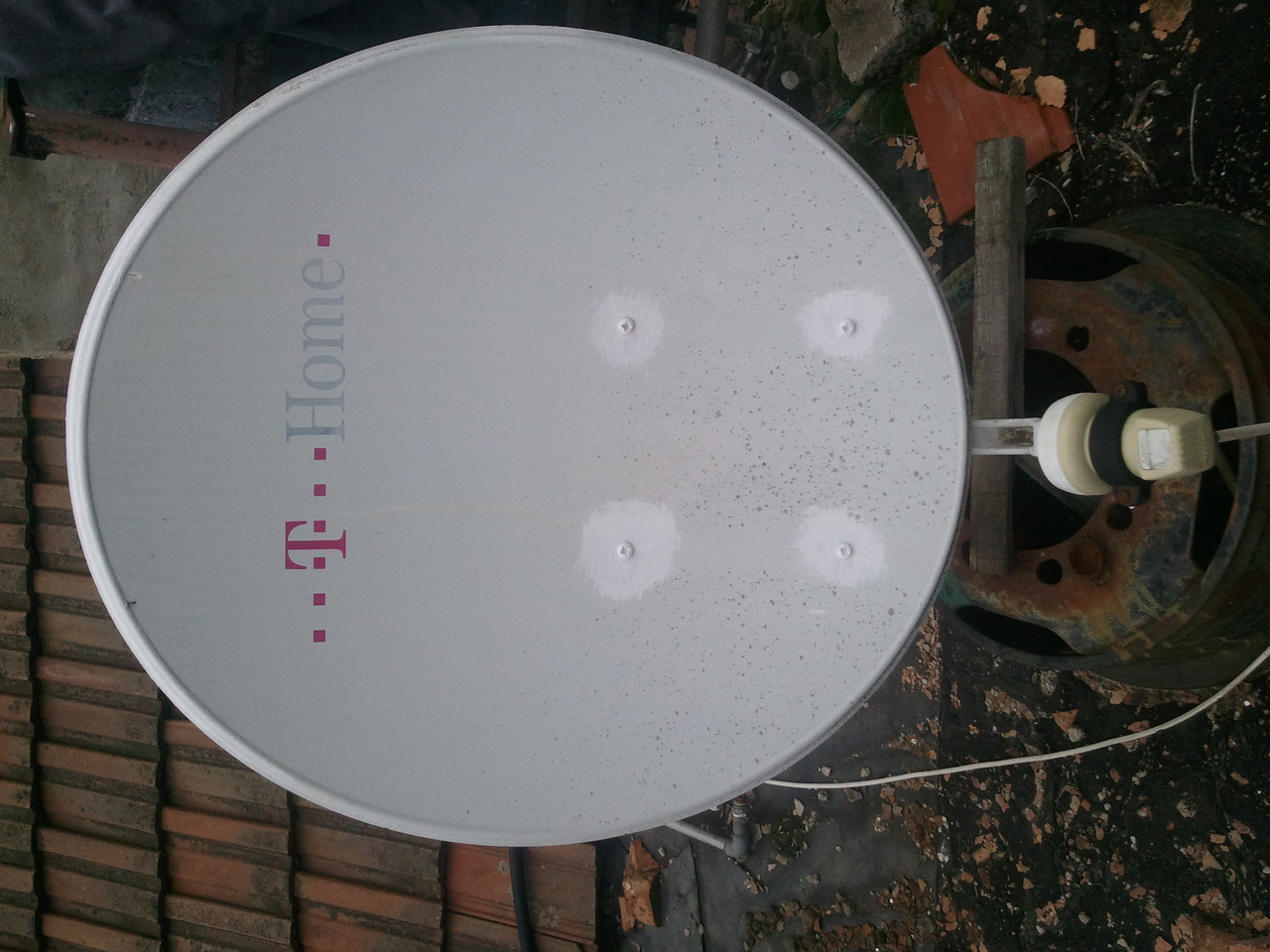

Mekkora az offset? 60 as, vagy kisebb tükörnél könnyű el legyezni a műhold mellett. Ha a prímfókuszos oké, (bár én le szoktam ellenőrizni a fókusztávolságot képlet alapján, az offoshoz nincs képlet), és be is állítható- akkor valahogy az offset van rosszul összerakva. Ha esetleg tudsz képet feltenni róla... Még egy kérdés. A fej ugyanaz volt a két tükörhöz? Az is lehet rossz. Ha a beállított prímfókuszos fejének helyére odateszed, vagy a csőtáp végéhez illesztve, vagy a fókuszba, -ilyenkor a mágneses polár váltónak, ha az van a fej előtt ne adj feszkót- ahogy kényelmesebb- be kell jönnie a műholdnak. ) A fejet így (is) ellenőrizheted.
Más. Mind a kettő parabola. Az egyik a prímfókuszos, azaz forgásparaboloid, a másik az ebből kivett "tojás" is az off- set (az egészből kivett a tükör fordítás) névvel illetve is az.
70-75cm széles. Először én is arra gondoltam, de fogott jelet, mikor hozzáért a kerek parabolán lévő fejhez, úgyhogy gondolom csak jó a fej.
Ez az állás valahol az egyenlítő környékén lenne OK...
![]() Van a tartóján egy skála, kb. a 35-37 környékén lenne jó. A hozzászólás módosítva: Okt 16, 2016
Felénk oda szokták rögzíteni a kábelt hogy ne "lifegjen" a hosszabb élet reményében...
Először úgy volt, aztán mivel nem jött be, mobillal állítottam be annyit, de az nem annyi, mint a skálán, ezért néz ennyire fel.
Itt pontos beállítási értékekhez juthatsz...csak be kell írnod, hogy hol áll az antenna és a venni kívánt műholdat (9E EUTELSAT 9A).
A fővárosból ilyenek lennének az értékek: Elevation: 34.5° Azimuth (true): 193.5° Azimuth (magn.): 189.0° LNB Skew [?]: 9.1° (Nem "mobillal", hanem villáskulccsal állítsd be...) A hozzászólás módosítva: Okt 16, 2016
Bár "mobilos" applikációval is megnézheted, hol a műhold...Bővebben: Link ...csak az a gond, hogy nem tudod, hogy a te tányérod hova is "lát" a valóságban. De ha az elevációs skálát a 34,5°-ra állítod és az árbocod merőleges, akkor már könnyen megtalálhatod a műholdat... (Astra 35,4°)
Ilyen tükör-elevációt állíts be.: Bővebben: Link. Nem tudom, hogy írták-e a többiek azt, hogy az offszet-tükör azért jó, mert a fej és a fejtartó nem takar ki a hasznos jelből semennyit sem a prímfókuszoshoz képest. Ráadásul a fügőlegesebb tükörállás miatt egyszerűbb a falra szerelés is.
Szerintem ez alapján próbáltam. Vagy ugyanilyen alapján. De a lényeg, hogy nem jött be, és hogy az nem választja külön a két fajta antennát. Na meg letöltöttem még egy lista fájlt is, amiben minden benne van ide méretezve, de annyi adat van benne, hogy már bele kavarodtam, hogy melyik is lenne jó. Amúgy ezzel főként az Astrát akarnám, ha már a másikon ez bejött.
Jajj a mobilos dolgok nem működtek, nincs benne mágneses érzékelő, meg nem gyári droid, meg régi teló.
Annyit tudok, hogy dőlést kijelzi, meg esetleg google műholdképen, hogy nagyjából merre kéne állnia.
Először is nem nagy hiba, de az ördög a részletekben búvik meg. A fej mintha nem a tükröt nézi, picit kb 10°-ot alálát. (én így látom,) Tegyél be az eleje alá alátétet míg a közepébe nem néz a fej (segítség zseblámpa, lézer cerka stb.) A másik csak a délre néző tükör fejtartójában áll függőlegesen a fej, vagy forgatható konzolosban, pl az Astra 19,2 Budapestről. Ha ettől eltér az irány akkor a fejen a helyében, tengelyében illik pár fokot elfordítani, a BER maximumáig. (persze előbb találd meg a holdat.) Ez az azimut helyzet ennek a lavórnak egyébként nagyon hanyatt van. Az offseteket úgy szokták "kivenni" a nagy forgásparaboloidból, hogy a dealer országában maga a tükör kb függőlegesen álljon, ami több okból is előnyös. (Nem kell takarítani, ha behavazódik, az első napos napon ez lecsúszik.) Itt ahol vagyok most, egy picit előre bukik, Magyarországon ez max 5-6° hanyatt dőlést jelent. Hátul a konzolon találod a skálát, ez irányadó, de úgyis a jel fogja megmondani hol rögzíted. A mobil a vízszintes irány és a hely kiválasztásában segít. Ha már rendben lát annyi geoműholdat a teló. Na mindegy próbáld meg kb 25 °-al lejjebb keresni mint ahogy most áll.
