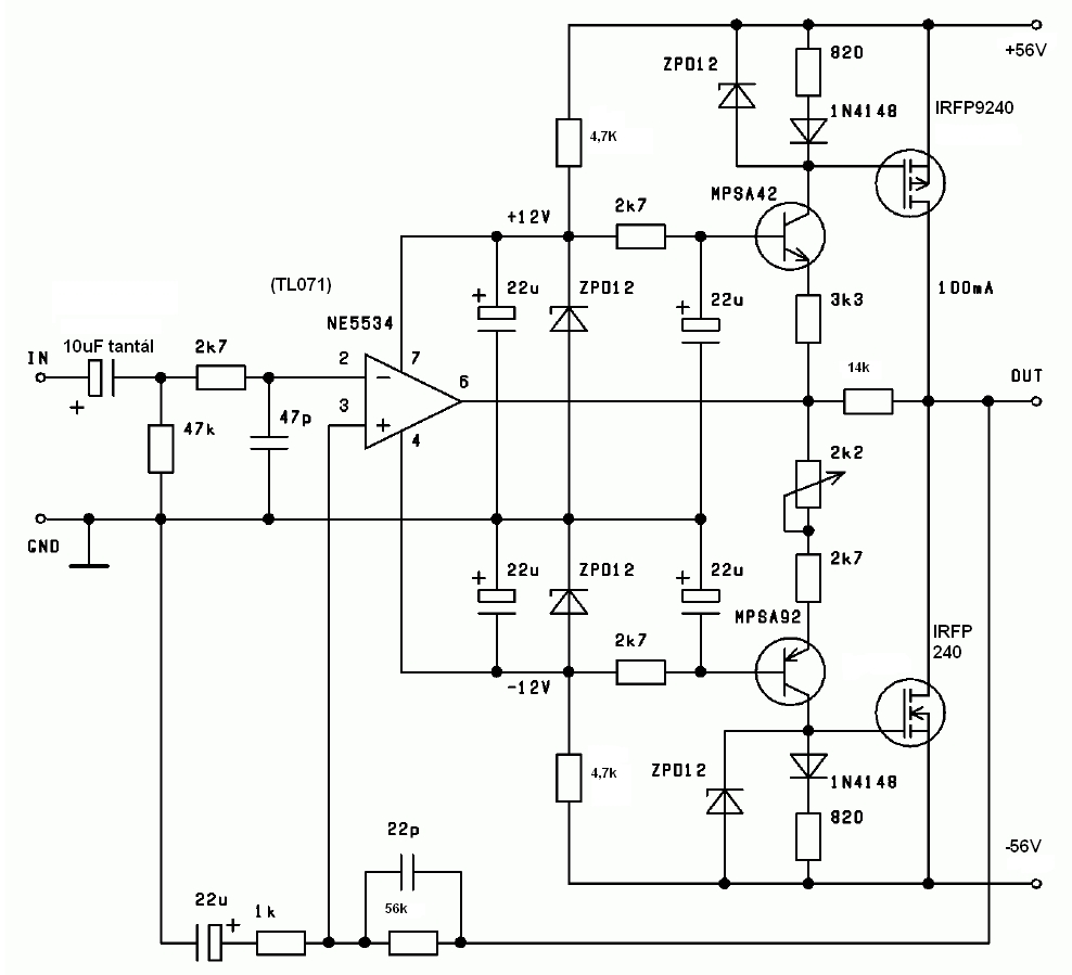

Segítségeteket szeretném kérni.Nem rég vettem egy Trion nevezetű asztali dvd-t.És mivel nem szeretnék még venni hangfal szettet hozzá ezért a már meglévő 2 db hifit használom a hangkimentként (de ez még csak 4 db hangfal (bal első,bal hátsó,jobb első,jobb hátsó)(a sub az nem szükséges).De viszont kellene még nekem egy center kimenet.Van egy 21 l-es 8 ohm-os 60 wattos hangfalam amit szeretnék feláldozni a "tudomány" oltárán.És itt jön a gubanc.Ha csak simán ráteszem a hagfalat a center kimenetre rca kábellel akkor nagyon halkan szól.Ehhez szeretnék valami egyszerű (olcsó) erősítőt építeni (nézegettem a fórumokat de nem vergődtem zöldágra rajtuk.).Hja és persze szabályozható legyen a hangerősség.Ha valaki tud valami jó megoldást kérem segítsen.

VF2!
Kicsi, egyszerű, olcsó, baromi jól szól.

(#) Emberke válasza sirály12 hozzászólására (») Nov 6, 2007 /
Én viszonylag kezdő vagyok elektronika téren.Tehát ha nekem azt mondod hogy VF2 akkor nekem az nem mond semmit.Rákerestem a fórumokban és találtam egy képet VF2 áramkör
de nekem ez magas.Valami egyszerű dolog kellene.

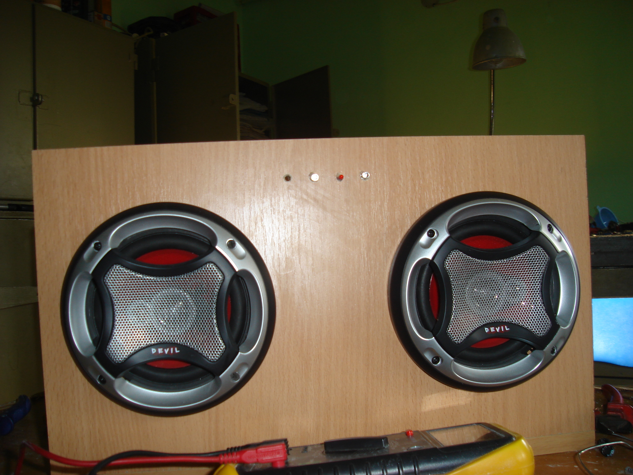

Gratulálok!!! Nagyon jó lett! Nem kis munka lehetett vele. De ugye az építés öröme, és utána az első megszólalás minden fáradt óráért kárpótol...
Akkor már én is mutatok valamit. Igaz nem 5.1 hanem csak stereo, de a "hordozható zene" volt a szempont
hsz1
hsz2

Nos én is fogok mobil hangosításhoz építeni két db hangfalat, 200w-osak lesznek digitális végfokokkal, 4db 7Ah-s 12v-os akksiról/2x24v-ra kötve/, átalakított PC-táp fogja a helyhezkötött energiaellátást biztosítani, meg a töltést is. A hang rádión keresztül fog érkezni. Nem kertelek, falusi tüzijáték aláfestőzene 6-10perces szolgáltatására.
