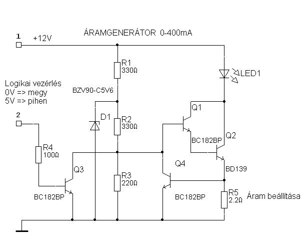

A (#183450) hozzászólásban közzétett áramgenerátorhoz kellene nekem egy logikai vezérlő kapcsolás ami a +5v-ot kapcsolgatja mondjuk 50%-os kitöltési tényezővel, egy potencióméterrel szabályozható időközönként, a potméter egyik végállásában a +5 volt ne jelenjen meg ( azaz folyamatosan világít a dióda) míg a másik végállásban folyamatosan jelenjen meg. Modjuk ez utóbbit egy sima kapcsolóval is meg lehetne oldani, tehát amikor áramot kapcsolok a logikai vezérlőre akkor induljon el mondjuk kb 2mp-es jel leadásával, és logaritmikusan növekedjen a másodpercenkénti I/O jel, kb 40 impulzus-ig, és a felett folyamatos legyen a jel... Remélem érthetően írtam le, viszonylag amatőrnek számítok az elektromos kapcsolások témakörében. Nemtudom hogy ennek a vezérlőnek mennyire bonyolult a megvalósítása, de nem vagyok túlműszerezve, konkrétan egy alap-multifunkciós műszerem van.... Tehát frekvenciát nem tudok mérni, és jelalakokat sem tudok vizsgálni... Ha ennek fényében tudna valaki ajánlani nekem egy kapcsolást azt nagyon megköszönném! Bocsi ha hosszú voltam... Előre is köszönöm! Üdv.: Rocky

Megépítettem első lézeremet ![]() vagyis az áramgenerátort +rá a diódát hűtéssel... Még nem teszteltem le, mert az optikát még össze kéne köré rakni, de nincs itthon ragasztó, de holnap meglesz azis ![]() És ezt most csak azért írom mert így elsőre nagy a sikerélmény és gondoltam megosztom veletek az örömöm

Áramgenerátort már találtam, már csak annyi lenne kérdésem, hogy egy vonalba,vogyan tudom rendezni a lézer nyalábot?
Erre a célra jó az a lencse, ami az olvasófejen van (amiből a lézerledet kiszedtem)? Illetve még egy kérdés, a képen látható kapcsolás, működőképes?
