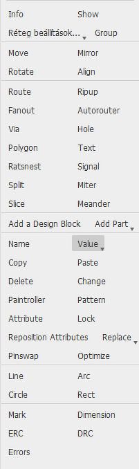

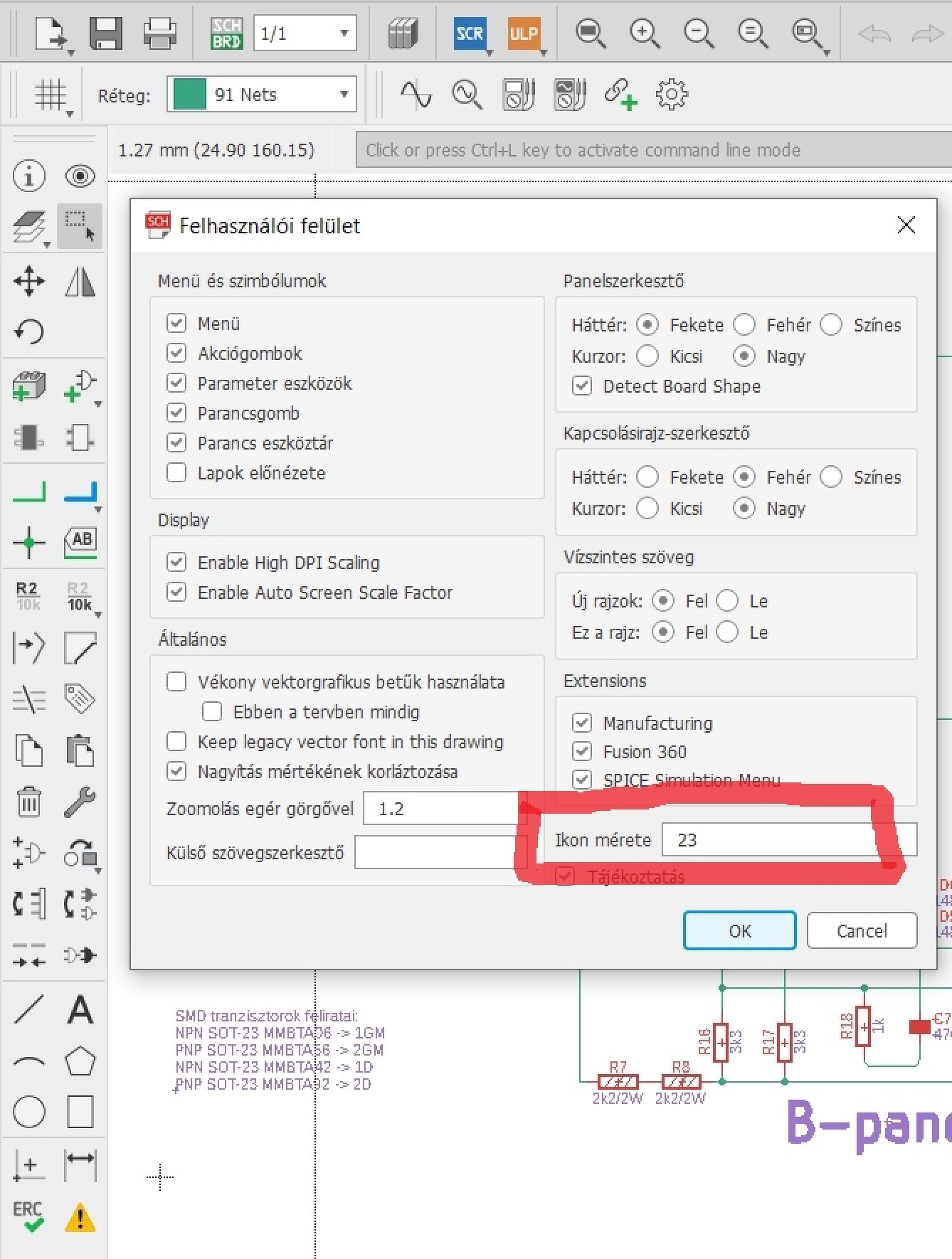

(#) Alkotó válasza elektrorudi hozzászólására (») Márc 29, 2019 /
Ezen én könnyedén át tudok lépni. Valójában nem is nagyon érdekel mi van az ikonon, csak tudjam mire való. Nincs összehasonlítási alapom, 7.valamennyinél kapcsolódtam be a témába, ezért nekem a mostani ikonok a természetesek.
Kimondottan a téma okán most megnéztem frissen mi is van az ikonokon (9.valamin). Próbáltam nagyon szigorú, és nagyon kritikus lenni, de nekem ez így van rendben. Ismétlem, nem tudom milyen volt a régi, de a mostaniak semmiben nem hátráltatnak.
Eljátszottam a gondolattal, ha szabad kezem lenne akkor min változtatnék -végig siklott a szemem a képernyő minden ikonján-, és nem jutott eszembe semmi frappáns. Talán csak a megszokás miatt, de nekem kifejezetten találóak az ikonrajzolatok. Ráadásul nem látok elég jól, ezért nálam még nagyítva is vannak az ikonok 23-as méretre.
Mellékeltem egy képet, és szívesen olvasnám melyik ikon nem találó, és miért?

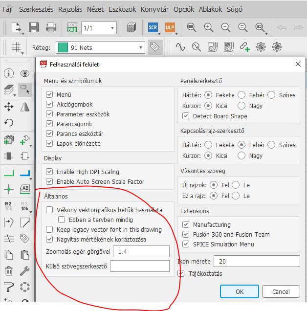

9.2.2-es Eagle verziót hazsnálok (régebben 6.x és 7.x volt fent) zeretnék a kapcsolási rajzokban és a PCB-kben zoomolni oda-vissza, anélkül, hogy a fenti toolbarban kattingatnék. Valamiféle gomb+görgő megoldással. Be lehet ezt állítani valahogy?
A súgót átolvastam, de nem ír erről semmit(vagy én nem találom)
(#) tbarath válasza Gránátalma hozzászólására (») Ápr 1, 2019 /
A ctrl-egérgőrgő egy általános megoldás erre a problémra, nekem működik Eagle-ben (7.x, de szerintem a későbbiekben is), böngészőkben, text editorban, még LTSpice-ban is (igaz ott fordítva, lefelé zoom in, felfelé zoom out).
(#) (Felhasználó 122012) válasza Gránátalma hozzászólására (») Ápr 1, 2019 /
Talán ez megfelelő ... de majd az illetékesebbek javítanak.
(#) Gránátalma hozzászólása Ápr 1, 2019 /
Controlt, shiftet, altot próbáltam tartani...semmi. Sima görgetéssel se, csak a lapot le-fel tekeri.
Így van
Szerk.: A legacy mouse wheel mode-ot kellett bekapcsolni ls görget már. Köszi mindenkinek!
