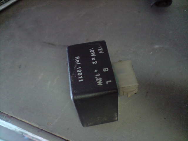

(#) torokadam911 hozzászólása Nov 10, 2009 /
Most szétvan kapva a robi teljesen, de ahogy néztem a kábeleket vmi nemstimmel, pl a sztender-ből is jön kábel ami sehová sem volt bekötve meg az automata szivató kábele is ugyanilyen, baj h nem is tudom sehova se rákötni. van 3 alkatrész amikhez a többi kábel csatlakozik: fesz. szab, önindító relé, és még egy vmi, amit mellékeltem a képekhez,ezen egy 2 tűs csatlakozó van.
(#) Krisz03 válasza torokadam911 hozzászólására (») Nov 10, 2009 /
Ez egy index villogó automata (relé), 2x10W + 1.2W visszajelző.
(#) torokadam911 válasza Krisz03 hozzászólására (») Nov 10, 2009 /
sejtettem h az index relé lesz...
