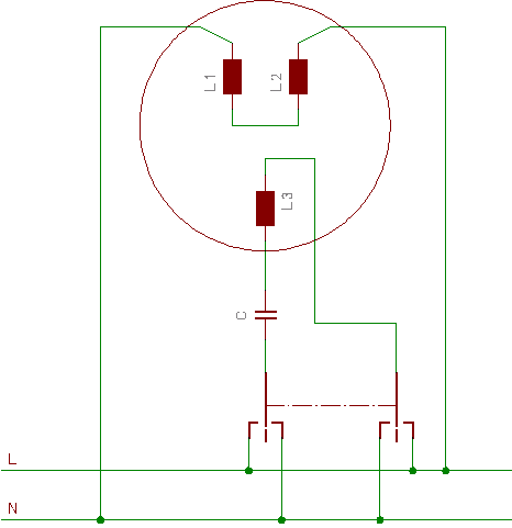

(#) kobold válasza yahagyma hozzászólására (») Júl 23, 2008 /
Nekem nem nyílik meg a kép (a képfeltöltés mindig ilyen ócska?), mindenesetre itt egy rajz, indító kondis motor forgásirány-váltásáról, hátha segít (L1, L2 a főfázis két tekercse, L3 a segédfázis, billenőkapcsoló határozza meg az indulási irányt).
Igaz, ehhez kell egy gombnyomás, de az már kiváltható mással is.

(#) ferci válasza yahagyma hozzászólására (») Júl 24, 2008 /
Sajnos, én sem tudom a rajzodat megnyitni, feltehetnéd más verzióban, hogy többen lássuk - addig is mellékelem az egyik lehetőséget. Meg kellene mérned a két tekercs ellenállását, hogy egyformák-e vagy sem. = esetben az ábra szerint megy az irányváltás. A fázist vagy a bal, vagy a jobb oldali tekercse kötöd.

(#) Zolcsika válasza yahagyma hozzászólására (») Júl 24, 2008 /
Ha 4 pont van a kötőtábláján akkor a két tekercs végei vannak kivezetve!onnantól elég egyszerű a dolgod!
Gondolom eredetileg volt odakötve egy inditó kondi valameik tekercs és a fázis közé!A tekercs másikvégepediglen a nullához volt!Ha ezt a kettőt felcseréled akkor másik irányba kell hogy forogjon!(megváltoik az áram irány=megváltozik a forgás irány)
Általába a tekercsek végeit azonos szinekkel szokták jelölni (szigerelés)
De ha egy képet raknál fel a köttábláról vagy csak a ventiről akkor lehet hogy többet tok neked mondani!!!!

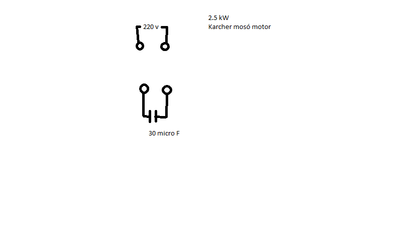

(#) hgazso hozzászólása Jan 28, 2011 /
Sziasztok kaptam egy 220V-os 2.5kW-os Karcher moso motort. Körfűrészhez szeretném felhasználni de rossz a forgásiránya. Meg szeretném fordítani a forgásirányt de nem értem a bekötését. Légyszi segítsetek, hogy mit hova. Az eredeti bekötés a rajzon látható. Előre is köszönöm.
(#) foxi63 válasza hgazso hozzászólására (») Jan 28, 2011 /
szia!
Ez arajz használhatatlan!
2 tekercs van benne, az egyik tekercs két kivezetését meg kell fordítani! Csak ennyi.
(#) hgazso válasza foxi63 hozzászólására (») Jan 28, 2011 /
Póbáltam de hiába. Holnap lefényképezem.
(#) baloghzoli1 válasza hgazso hozzászólására (») Jan 28, 2011 /
Ha igy néz ki a kapocs ahogy le rajzoltad akkor az összekötés valószinü a tekercsen belül van.Ahhoz egy kicsit nehezebb lessz hozzáférni,amugy tényleg csak ennyi
(#) moele válasza hgazso hozzászólására (») Jan 28, 2011 /
Szia !
A legegyszerűbbet írom. A motort szedd szét és a forgórészt a csapágyházakkal együtt fordítva tedd vissza az állórészbe, így nem kell megbontani az elektromos részeket.
