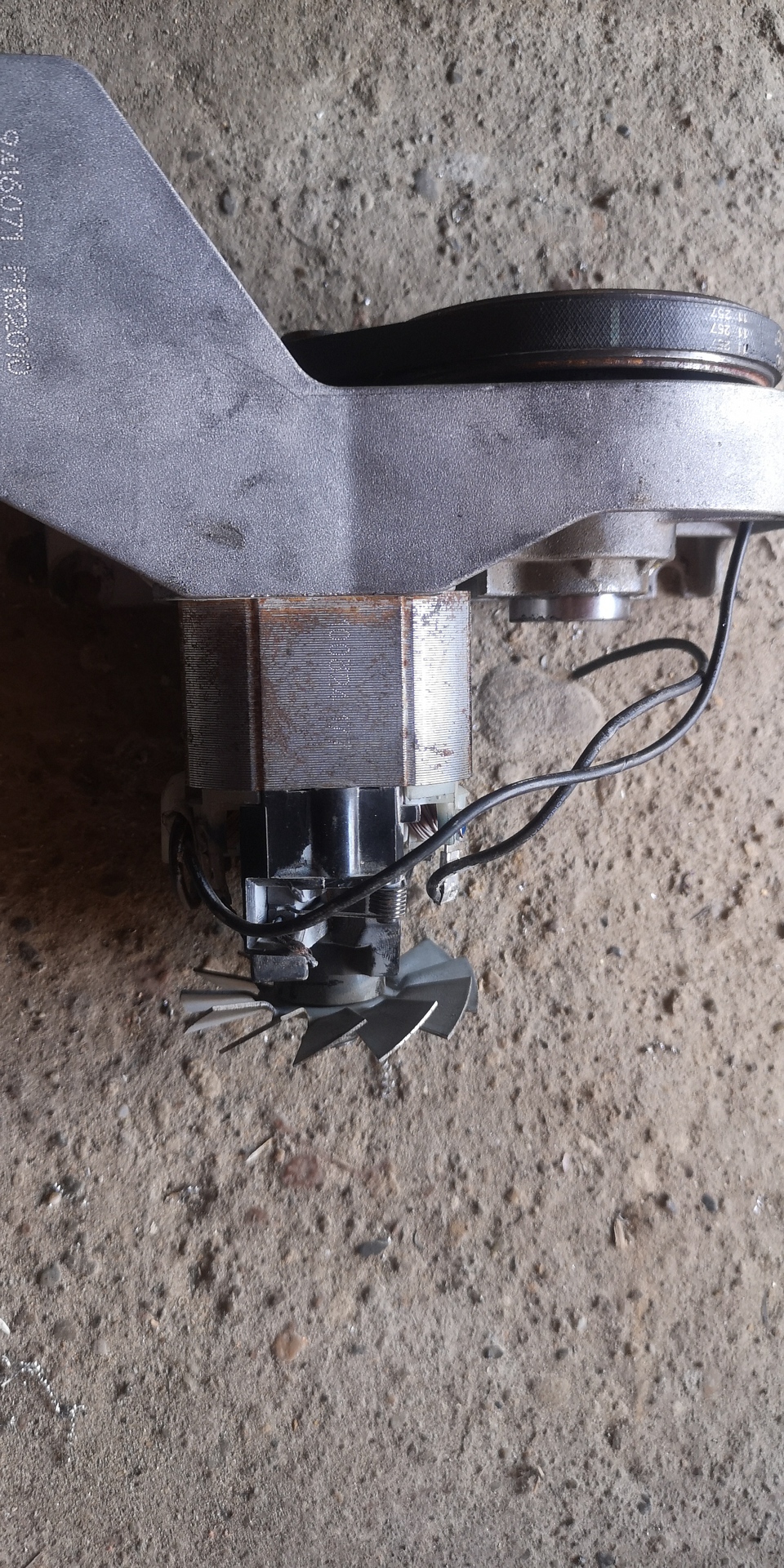

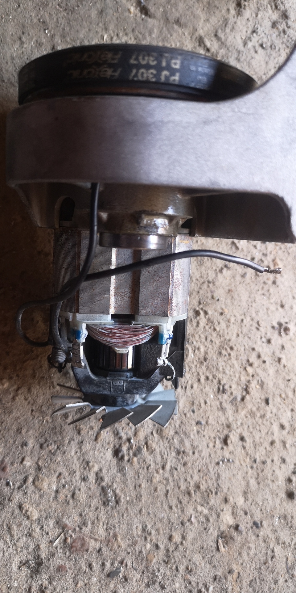

(#) Emberke hozzászólása Szept 29, 2019 /
Üdv Mindenkinek!
Van egy erős egy fázisú, váltóáramú motorom áttétellel. Hogy lehetne rábírni hogy a forgásirány megváltozzon? Csatolok róla képet.
(#) Emberke válasza zolika60 hozzászólására (») Szept 29, 2019 /
Időközben rájöttem hogy a gerjesztőtekercs vezetéket kell fel cserélni. Mostmár csak azon gondolkodok hogy egy váltó kapcsolóval valahogy tudjam az irányt módosítani.
A hozzászólás módosítva: Szept 29, 2019
(#) Emberke válasza Emberke hozzászólására (») Szept 29, 2019 / 1
Ez is megoldva.
(#) Joe_001 válasza Emberke hozzászólására (») Ápr 3, 2023 /
Vagy a kommutátoron cseréled a vezetéket. Ami könnyebb.
