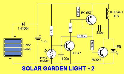

9V-os elem az nem egy jó választás... Hiába csak LEDet üzemeltetsz róla, nem fogja sokáig bírni. Bár kérdés mennyire vagy eleresztve pénzzel, mert ha sok van akkor végülis nyugodtan vegyél bele hetente egy elemet... Én a WC-nkbe csináltam éjjeli fényt, napelemmel és 3,6 V-os akkupakkal, és egy CMOS 555-össel pedig vezérelve van egy extra fényerejű, 5mm-es LED (fényre kikapcs, sötétedésnél bekapcs). Nappal pedig feltölti a napelem.

Esetleg venni 500Ft-ért egy kerti szolár cellás leszúrható lámpát, amiben egy led van. Napelemet az ablakba tenni, a ledes részt meg a szobába.
Én a gyerekszobába egy hajólámpát szereltem és beletettem egy 5W-os izzót. Nem fogyasztott semmit, nem lehetett hozzáférni, pont jó volt.
