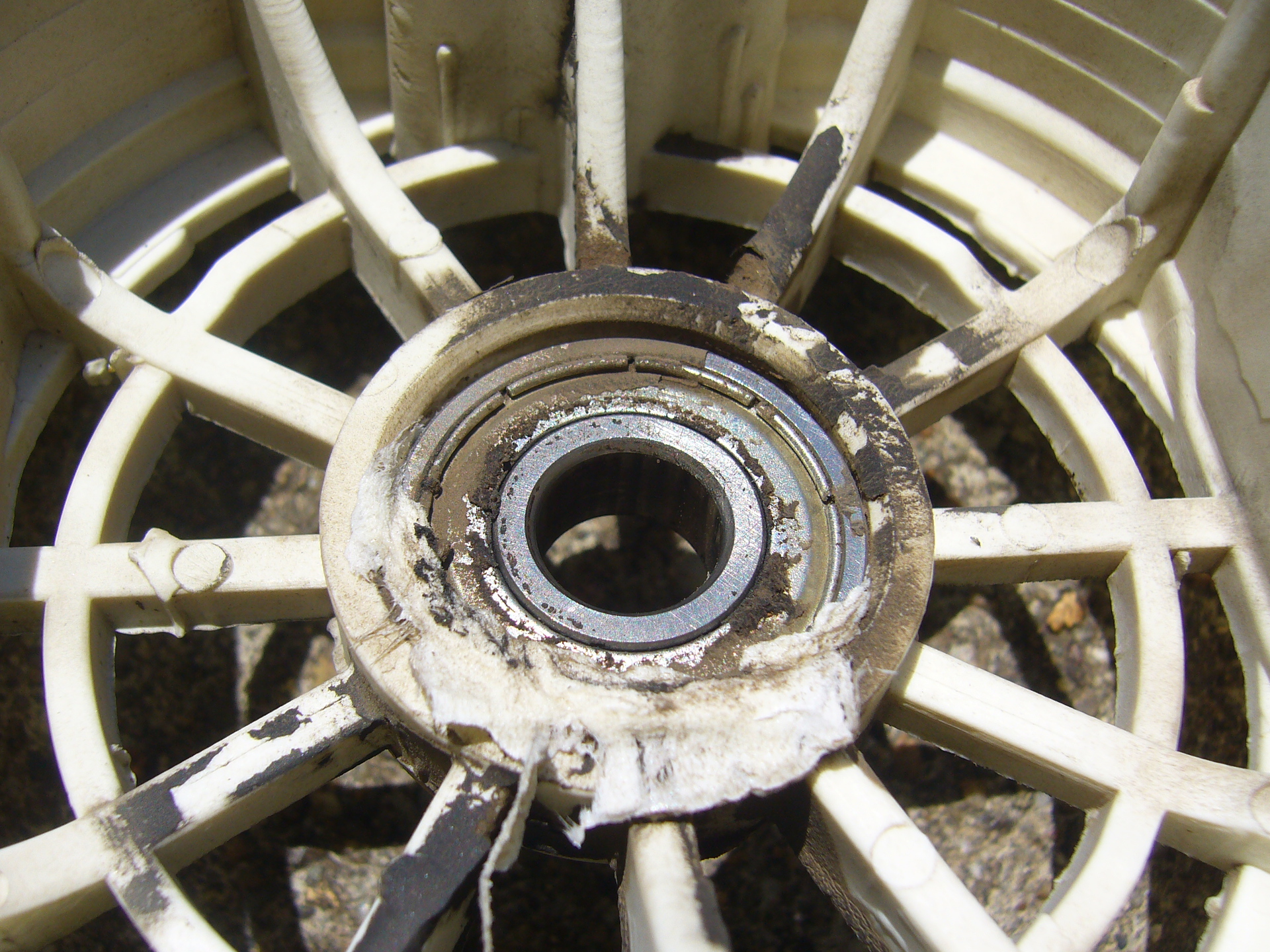

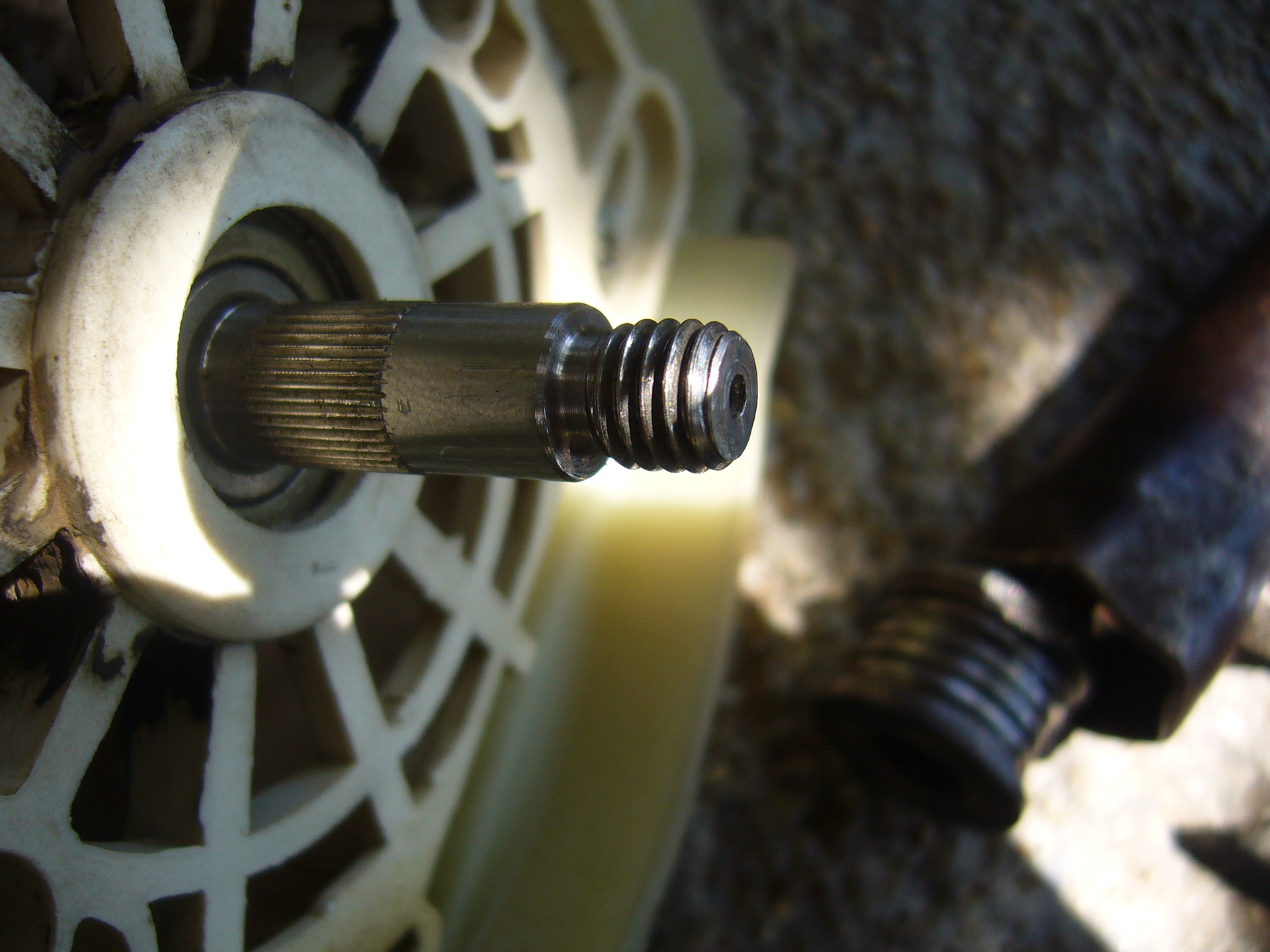

Közelebb kerültem a problémához. Kis agyalást követően meglepően könnyen közelebb jutottam a gyanusított csapágyhoz. Ami valóban a tipped igazolása, azaz hogy a csapágy gyönyörűen megragadt, a további forgás pedig pillanat alatt megolvasztotta a csapágyházat, és ki is tolta a műanyagot. Íme. Következő lépés a rossz csapágy kiütése után immáron nem bontási, hanem visszaépítési folyamat lesz. A műanyag csapágyház pótlása (bejlagolás amit sajnos a videón nem látunk), esetleg kevéssé elegáns módszer lehet az új csapágy kétkomponensű ragasztóval való beágyazása a helyére, "oszt" megy ameddig megint meg nem makkan? Nem tudom, hogy csinálnád?

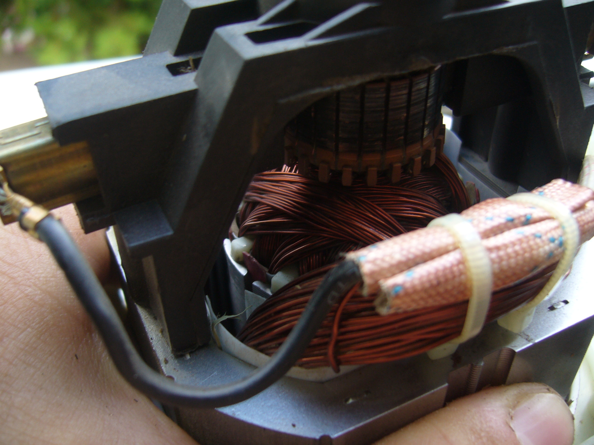

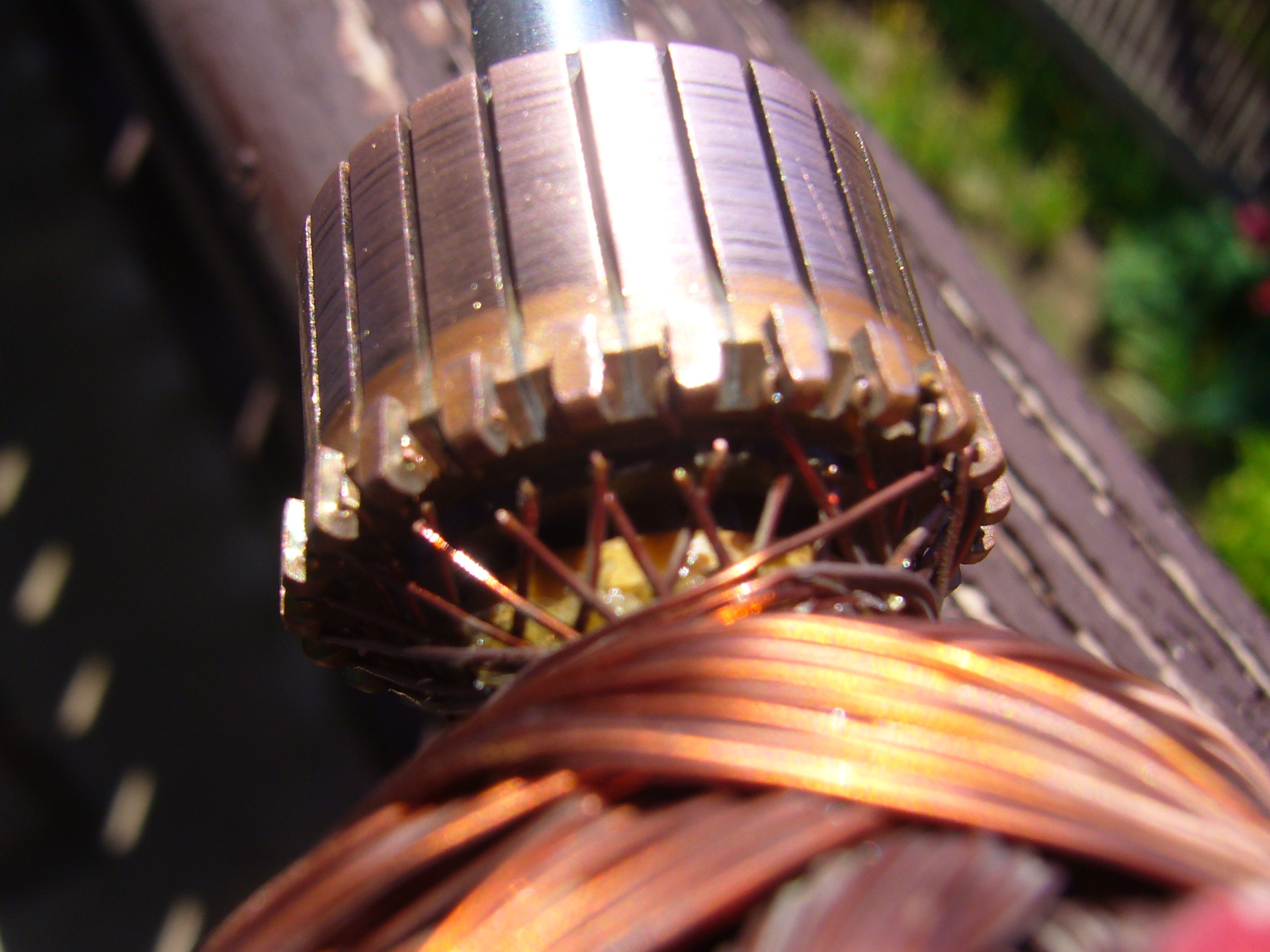

Lehet hogy feleslegesen dolgoztam most... Most látom, 4 kis csúszkáról le van válva a vezeték, ez nem hiszem hogy egészséges.

(#) küzmös Gergely válasza küzmös Gergely hozzászólására (») Jún 27, 2021 /

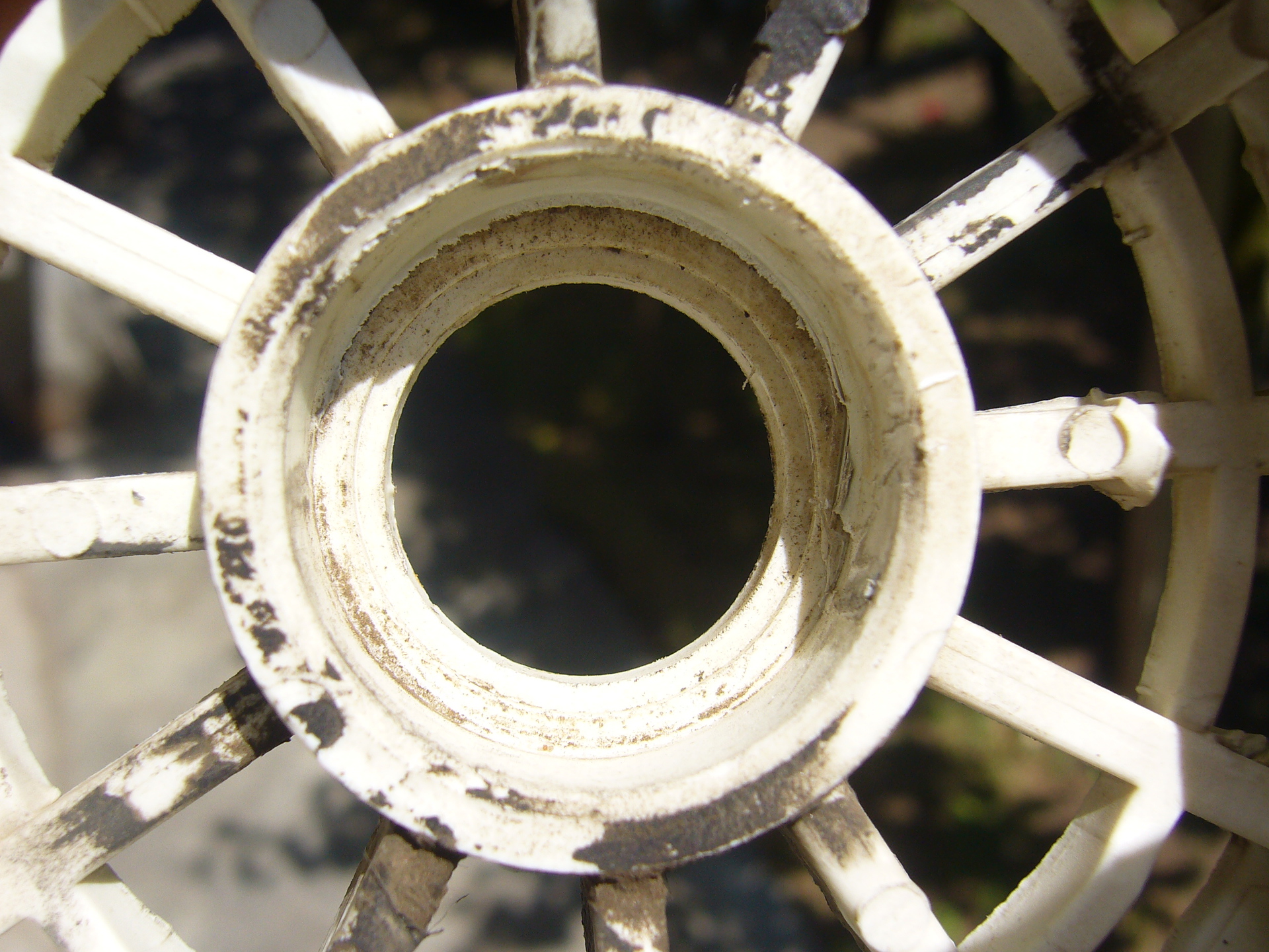

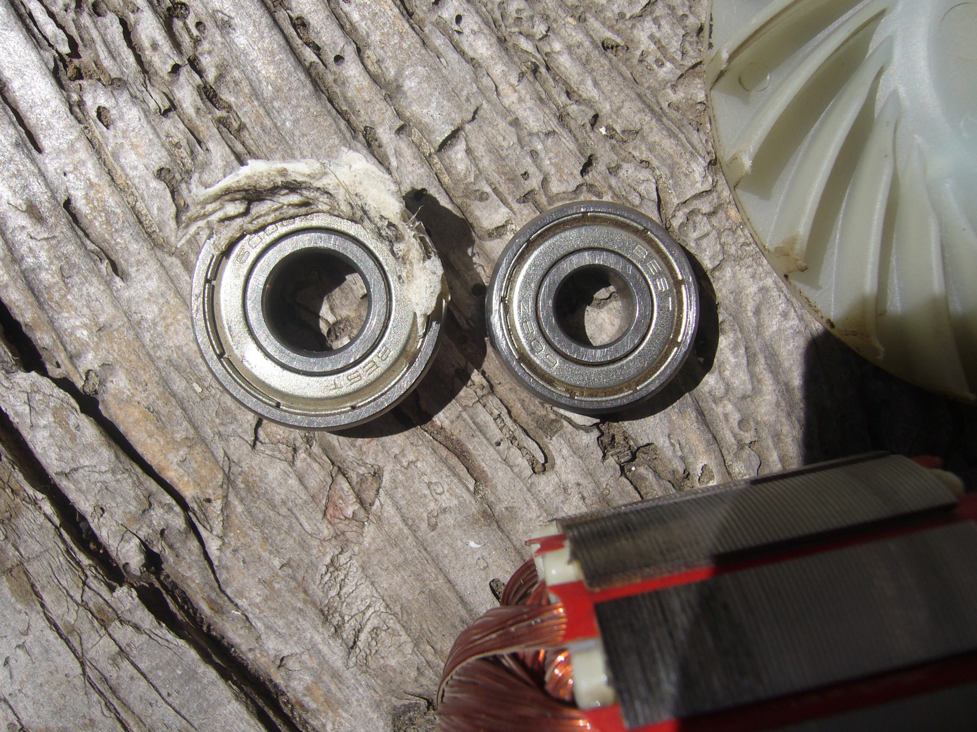

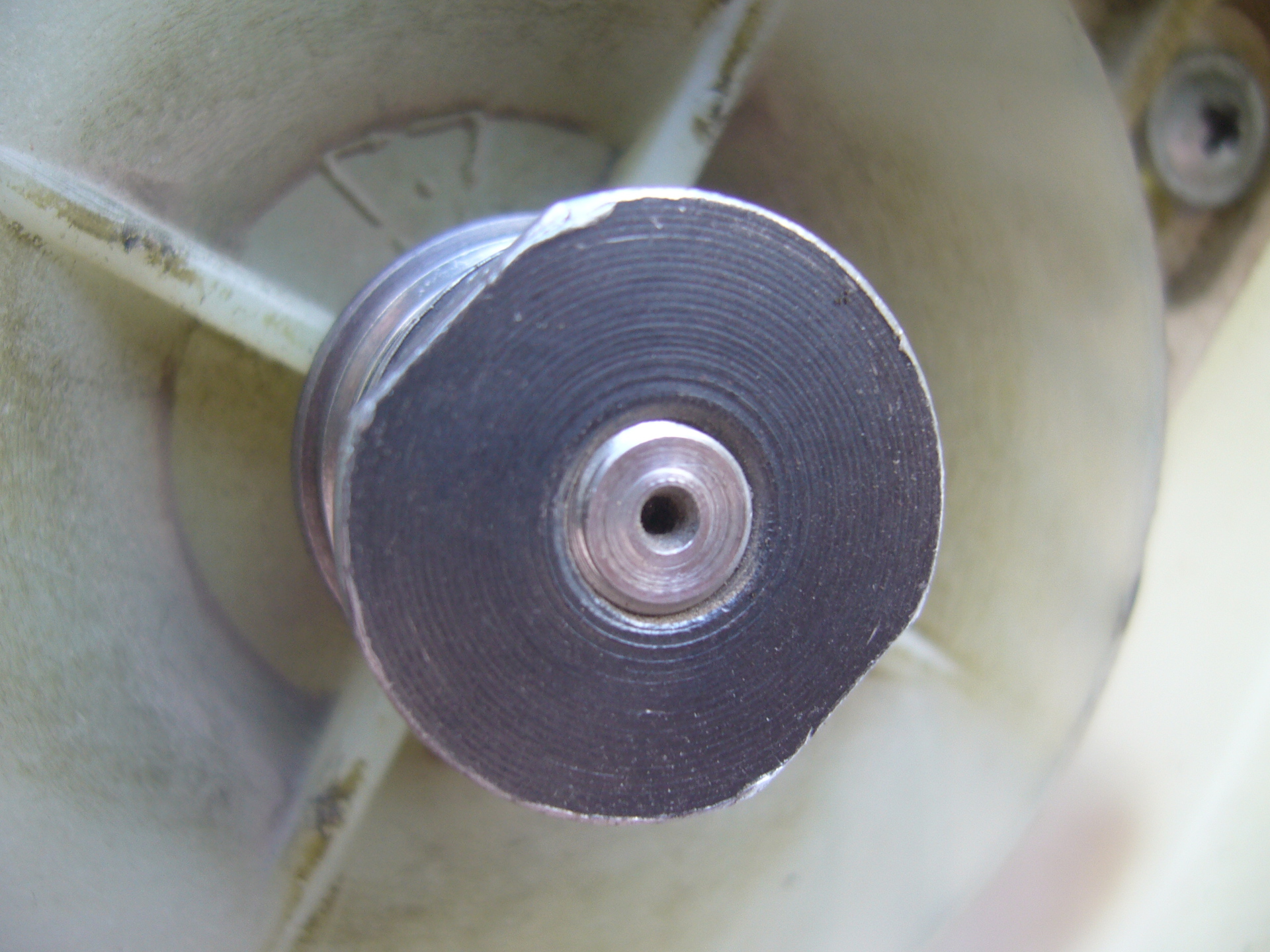

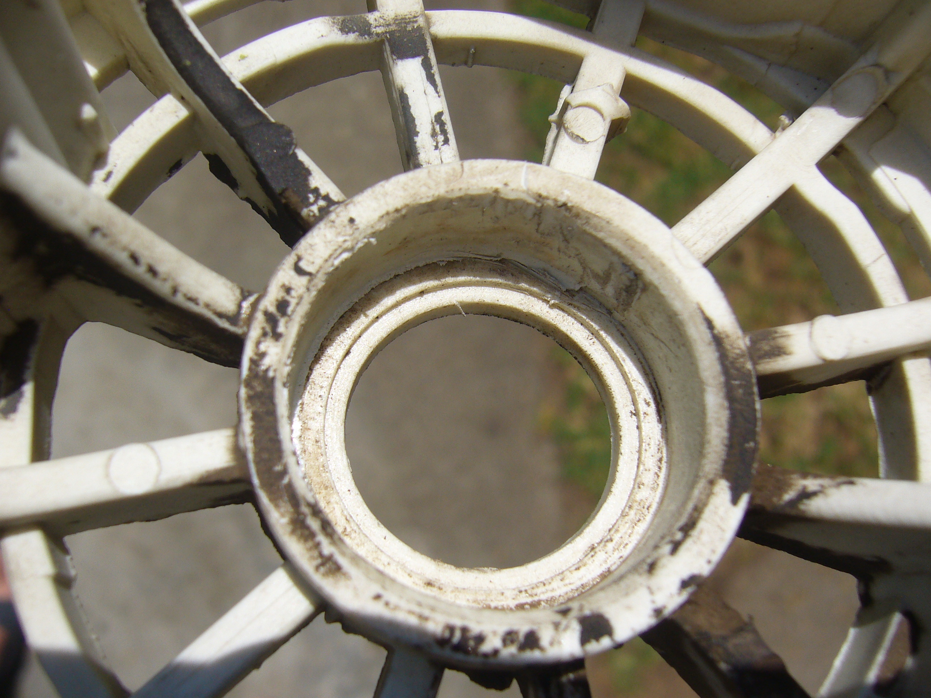

Jobban megnézve 3 kis csúszkáról tört le, nem 4. Amúgy a csapágy teljesen be van ragadva, kivettem, maga a csapágyház így néz ki. Levettem a felső csapágyat is, mert habár forog, de igencsak "karmol" már az is.

" (bejlagolás amit sajnos a videón nem látunk)" Nem értem, mi abban annyira érdekes. Ha nincs még szétgyalázva 100%ban a hoki műanyag pajzs annyi sörösdobozt kell a csapágy külső gyűrű mellé tenni hogy visszaálljon nagyjából az egytengelyűség és ne érjen bele a forgórész az állórészbe. A szíj feszít így a késtengely felőli végét olvasztja, oda kell bevágni némi vas sörösdobozt. Aranykorsó pl, a pnyben van, szerintem jobb is mint a kőbambi (de csak a piros), lengyel és nincs benne málé. De ahogy látom azt a kommutátort, ez kuka lesz. Mondjuk forrasztottam meg már ilyet, de nem korrekt megoldás, nem tudom ajánlani. Esetleg ha fel lehet hajtani a réz fület és valahogy visszatenni alá a tekercselőhuzalt ha elér odáig...

(#) fastaction válasza küzmös Gergely hozzászólására (») Jún 29, 2021 / 1
Szerintem ne költsél rá pénzt , időt , nem lesz jó . Egy régi budget fűnyíró használtan 5.000.- . A késtartó , ha jó állapotú , és működik , akkor tovább lesz jó , háromszor annyi ideig , mint a mostani gép . A kés is olcsó hozzá .

Alapvetően az a baj, hogy a motortengely melege adódik át a csapágyra. Ha csak egy mákszemnyit is melegszik önmagában a csapágy, a kettő összege már olvaszthatja a műanyag házat.
