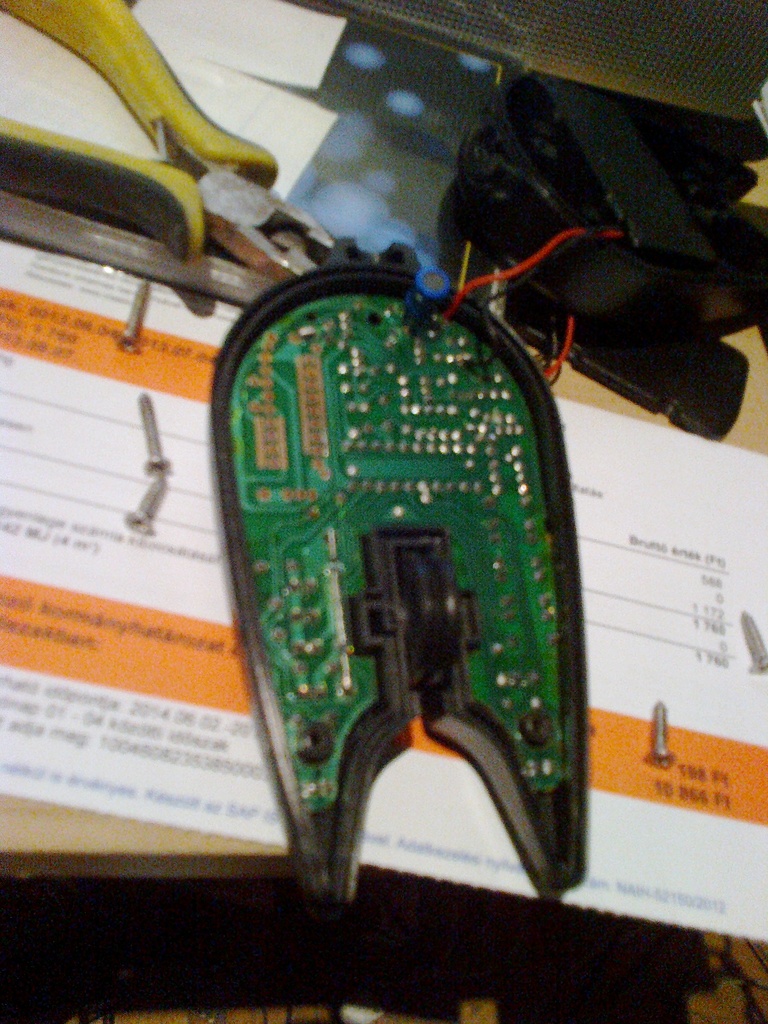

Szia! Szétszedtem egy másik egeret is
ebböl is próbálom a kaput de nem sok sikerrel. Egyébként a kép alapján lehet tudni melyik az E,-er és melyik a C-or? Minden féle képen próbáltam màr. Üdv.
Hello! Ha Te szedted ki, miért nem nézed meg az egeret, hogy volt bekötve. Láthatod melyik a közös láb. Az vagy a GND-re, vagy az5V-ra csatlakozik. Két láb meg megy a processzorba.. (Gondolom én.) üdv!

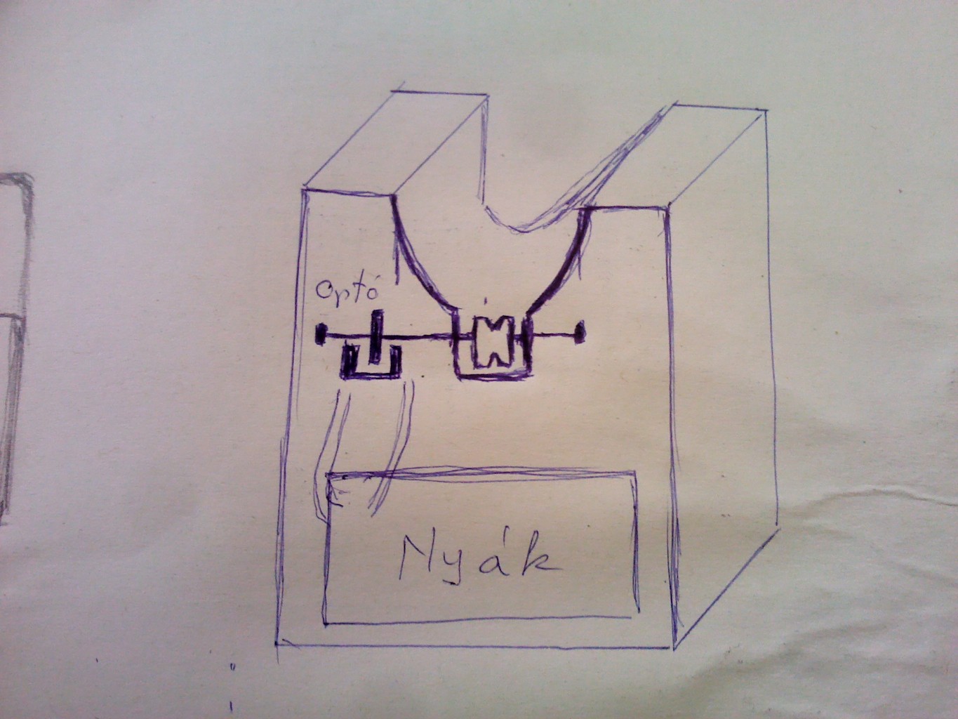

Szia! Okés köszönöm szépen az infót.Hát most akkor dolgozok a kialakításán aztán meglátjuk mi lesz belőle.
Nem tudok jól rajzolni de valami ilyesmire tervezem
Szia! Nemsokára majd rakok fel képet hogy milyen lett! A kérdésem a következő lenne: Valami lehető legkevesebb alkatrészezel meg lehet oldani azt hogy a hangját lehessen lejjebb húzni? Mert mondjuk nem ártana ha lehetne a hang erősségen állítani.Ha igen mi kellene hozzá és hova kellene bekötni.? A választ előre is köszönöm! Üdv!
