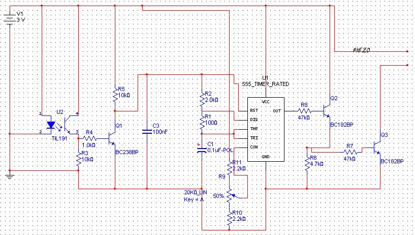

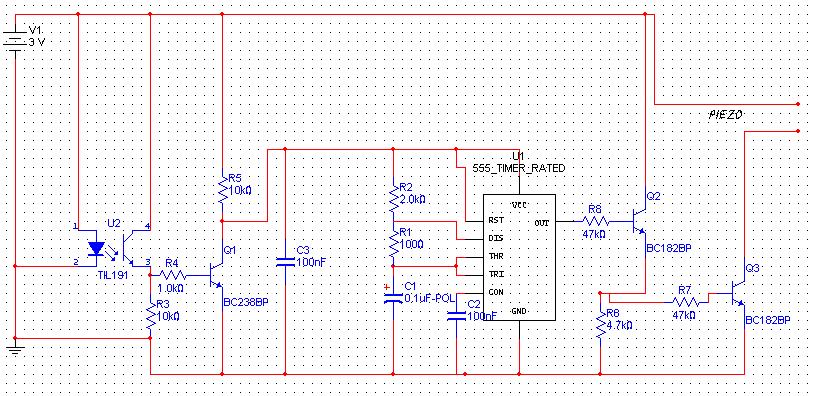

Sziasztok! Elég kezdő vagyok úgyhogy nem biztos hogy jó az amit írok :zavart2: Én is szeretnék építeni kapásjelzőt, de olyat, amin a hangerőt és a hangmagasságot is lehet állítani. Arra gondoltam, hogy egy 555-össel lehetne a jelet generálni, csak nem tudom hogy mit kéne változtatni, hogy a hangmagasság változzon, és azt sem tudom hogy a hangerőszabályozáshoz hova kell rakni a potit. Nekem úgy lenne a legjobb az egész, ha 3V-ról működne, mivel vannak tölthető ceruza akksijaink, a 9V-os elem meg drága. Egyenlőre ennyi, remélem valaki tud segíteni. radiomano
(#) kaqkk válasza radiomano hozzászólására (») Máj 13, 2008 /
A rajzon anyit változtatnék hogy a 8-as lábat rákötném a +ra (ez az ic betápja) és legalább 4 akksit használnék
akkor is csak 4.8v a tápfesz ! a hangmagasságot
állíthatod az 5 -ös lábra kötött potival is, a poti két szélsö kivezetését kötöd a +-ra és a-ra 1-1 db 2.2k -s ellenálláson keresztül és a közép kivezetést teszed az 5 -ös lábra. A poti legalább 22k-s legyen.
(#) radiomano válasza kaqkk hozzászólására (») Máj 13, 2008 /
Szia! Nos ha jól értem, akkor az 5 ös lábra kötöm a poti középkivezetését és a két szélső kivezetést 1-1 2k2-os ellenálláson keresztül a +-ra és - ra kötöm. A betápot pedig a + -ra. De ha a pozitivra kötöm a betápot nem fog folyamatosan sipolni? Vagy ugy jo ahogy a rajzon csináltam, hogy a reset megy csak az opto-hoz, és az kapcsolja a hangot? A hangerőt pedig egyszerűen úgy lehet hogy egy potinak a közepét kötöm a piezo- hoz az egyik felét a + ra másikat pedig a földre? Ha így lehet akkor mekkora poti kell oda? 100k? vagy kevesebb? radiomano

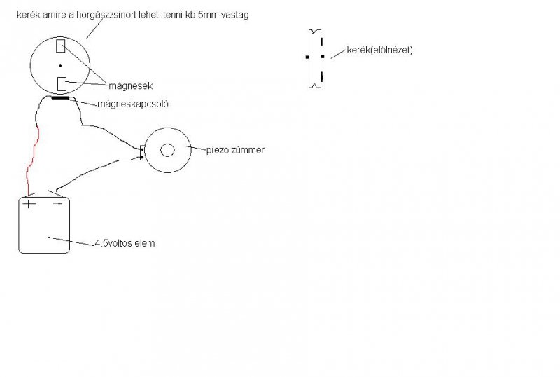

Sziasztok!Én azzal a kéréssel fordulok hozzátok, hogy a meglévő kapásjelzőmhöz szeretnék csinálni 1 olyan dobozt amit a kapásjelzőmből kimenő 6,2 V-os jel táplál.A doboz lényege az lenne hogy ugye a 6,2 V os kimentről 1 kábelt felhúzok a sátorba és ott is jelezne nekem.Végülis ez a rádiós kapásjelző leegyszerűsített változata Ebbe a dobozba csak 1 egyszerű piezzo hangszóró lenne meg 1 led. Tuidnátok benen segíteni vagy esetleg valami ötlet? Előre is köszönöm. Attila

(#) atesz0806 hozzászólása Szept 29, 2008 /
Kösz szépen a javaslatot! Annyi kérdésem lenne hogy mágneskapcsolót hol tudok beszerezni meg milyen áron?
Meg a kapásjelző olyan elven működik hogy 1 bimetál van odatéve és ha forog a kerék az alapján jelez, a mágneskapcsoló nem zavarja be ezt szerinted?
A 6.2 volt egyenfeszültség, de ez a mágneskapcsolós megoldás se lenne rossz de szerintem a mágnes bezavarna a bimetálnak...
(#) Inhouse válasza atesz0806 hozzászólására (») Szept 29, 2008 /
Öööö... a bimetált hőkioldónak szokták használni, 2 különböző fémlap összefogatva, másképp tágulnak a melegre, ezért elhajlik, így kapcsol.
A mágneses tényleg jó, így működik a gyáriak jó része, vagy optokapu/réstárcsa párossal... Ami így nincs megoldva, ha pont ott áll a mágnes a reedpatron előtt, akkor egyfolytában vinyákol.
