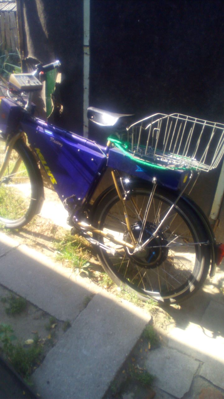

17km/h 2A. 48V 20Ah. ![]() Ratekerve tobb km.
Üdv: Elkészült a kerékpárom ,igy néz ki, de még fejlesztek rajta.
A kábelkötegelővel rögzített "vezérlőpult" nagyon odabasssz a homemade dizájnnak...
Hát igen ,_az van kéznél. eEgyszerűbb a megoldás. Holnap teszek fel tenni másik képet , mert ez csillog-villog, mint a bordélyj kocsma. 48_Vv és 800_W -os motor. 4 kapcsolás álliítható tempomat is került rá. Kilyjelző menyivel mennimegyek ,és méri a fogyasztást is.
Most meg csinálom a töltést is . Generaátor motorral lessz megoldva. Arról is lessz kép majd később. Eddig rövidenRöviden ennyi. Kösz. A hozzászólás módosítva: Szept 10, 2017

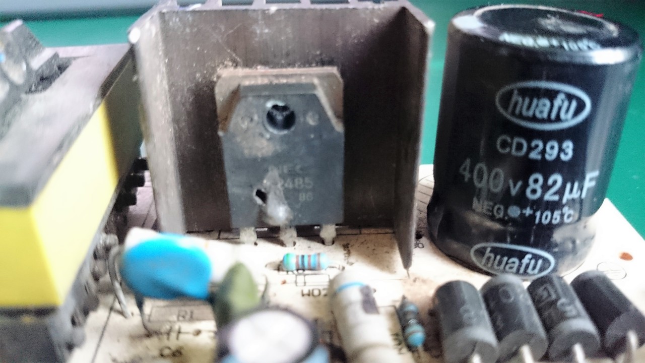

Segítséget szeretnék kérni tőletek. Tesóm hozott egy NT-1C bicó töltőt hogy meg kéne nézni mert pukkant eggyet,kettőt és nem tölt. Kibontva meglett a pukkanó készség! Az lenne a kérdésem van-e realitása javítani, Alkatrészek esetlegesen csere alkatrészek mennyire beszerezhetőek? Mi mehetett el még rajta amit érdemes lenne cserélni? Válaszotokat várva Üdvözlettel!

IRF 450-jó a helyére? Ez a fet volt itthon, cseréltem néhány megégett ellenállást,el kondikat, ic-t TL3842P elfröccsent a 6-os lába optót 4N35-öt. De valamiért nem indul. Szívesen venném az építő jellegű hozzászólásokat!
