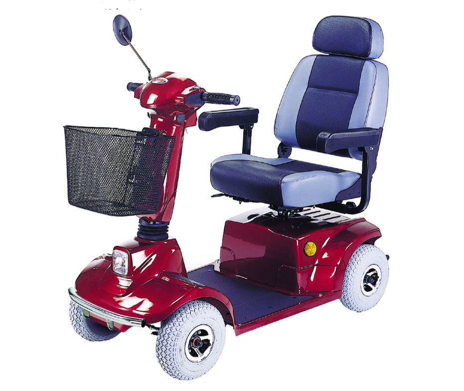

(#) pucuka válasza Barret hozzászólására (») Jún 3, 2018 /
Meglehet brutális túlakkuzás. Eredetileg 2*36 Ah -volt benne, de azzal sikerült lemeríteni. A 2*50 Ah volt a legnagyobb, ami belefért. Ezzel még nem volt gondom.
