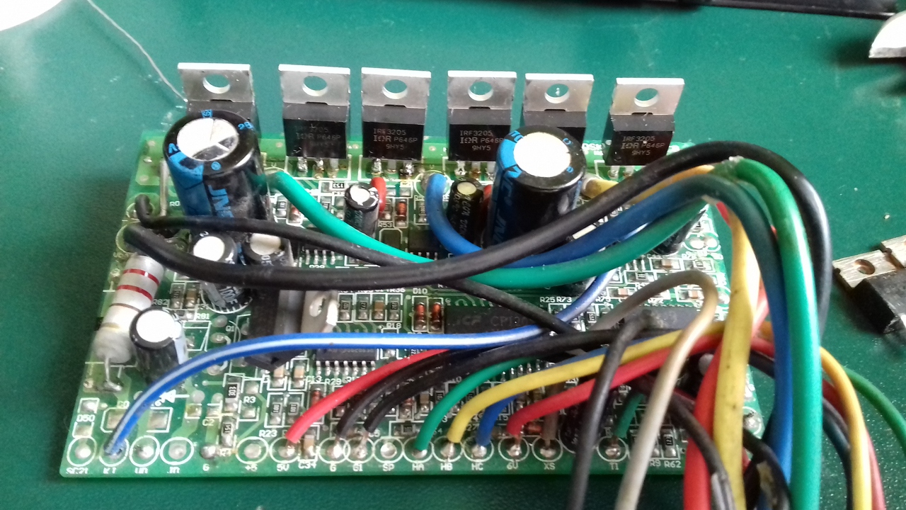

Segítségetek szeretném kérni egy régebbi védelem nélküli elektronika javíttatásáman. Van esetleg közöttetek aki be tudná vállalni hogy rendbeszedi? Esetleg van birtokában működő darab amiől megválna. Építő jellegű hozzászólásokat köszönettel várom. Üdvözlette!
A csatolt képen levő vezérlőből két FET-en kívül mi lett kiszedve? Elsőnek mérd ki a többi FET-et, utána a FET-ek gate ellenállásait. Gyakrabban ezek szoktak tönkre menni. A FET típusa IRF3205.
Köszönöm hozzásolásodat! Végig nézve a panellt más hiányzó, sérült elemet nem találtam. Kiforrasztva a maradék fet-eket vizsgálva kettő féle volt még benne,IRF 810; P75NF75.. Vagy szakadt vagy zárlatban voltak. Kicseréltem az általad ajánlott IRF3205 re mindet. Mi lenne az általad ajánlott további folyamat, gondolok itt ellenőrzésre további hibakeresésre esetlegesen stb. Köszönettel és üdvözlettel!
További ellenőrzés a FET-ek gate ellenállások kimérése, utána a pozitív bemeneti körön lévő alkatrészek ellenőrzése. Ha mindent rendben találtál, akkor helyezd áram alá a vezérlőt, mérd meg a gáz vezeték pozitív és a hall elemek pozitív szálain megközelítőleg az öt-hat voltnak kell lenni. Áramtalanítás után csatlakoztasd rá a motort, gázkart. De azért előtte a motor hall elemeket ellenőrizd. Újra helyezd áram alá a vezérlőt és a motor hall elemek zöld, sárga, kék vezetékein 0...5 voltot kell mérjél a motor lassú forgatása esetén. Lassú gázkar forgatásra a motornak reagálni kell.
Azért lessz némi fejtörés mert már volt rajta egy másik univerzális vezérlő. Csatik részben le illetve szétszedve, leszedve vagy átalakítva, Két nagy diódás egység funkciójában, kötésében akadtam meg.
A bekötés nagyjából jó. Szabadon lévő vezetékek vagyis a zöld, fekete, piros ezek a gázkarra mennek. Ahogy a fotón látom a legfelső fehér csatlakozóba megy, ott is a felső három sorba. A különálló vékony fekete vezeték egy fehér kettes csatlakozóba megy, ami a tehermentesítő relén lévő fehér csatlakozóhoz csatlakozik, ez a két nagy diódás egység. Ezt kiszoktam hagyni, mert egyrész hamar tönkre mentek.

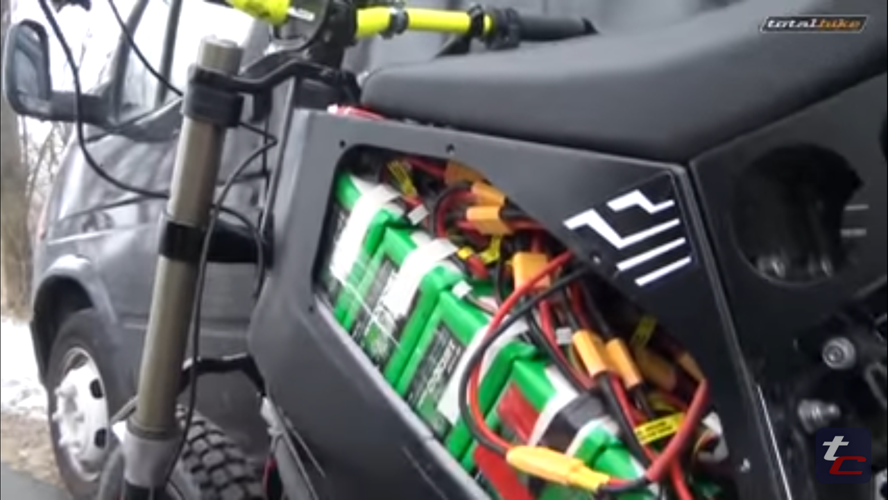

Ismerem Péter tevékenységét, pár hete én is belinkeltem az Aprilia elektromos változatát.

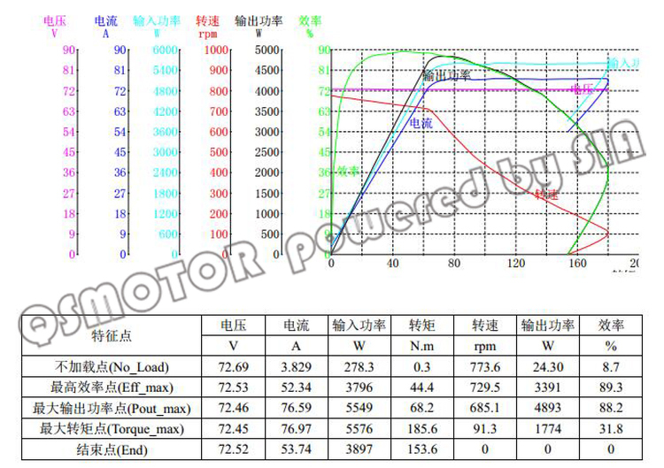

Azt nem értem hogy egy 3kW-os motorból hogyan tudott kihozni állítása szerint 13 kW-ot? A TC. vel forgatott videóján látszik hogy amikor a motorhoz nyúl, gyorsan elkapj a a kezét, miközben a spéci nyári hűtésről beszél. Gondolom forró volt a motor. Nem meglepő, hisz nem 13 kW-ra tervezték. De akkor miért nem egyből egy 6 kW-os motort kezdett el tuningolni? És abból még nagyobb teljesítményt ki tudott volna hozni. Ezt a teljesítményt arra értik hogy mennyit vesz fel, de azt az adatot miért nem adják meg hogy ebből mennyit fűt el, mekkora a hatásfoka?
Simán túlhajtja. Nem mondja, hogy spéci hűtése van, hanem hogy azzal jól bírná nyáron is. Egyébként 70-80 fok még simán üzemi hőmérséklet, az mér szépen tud égetni. Vélhetően a 3 kW teljesítményt tudja leadni folyamatosan, míg az akkupakk és vezérlés behatárolja a maximális teljesítményét, ami jelen esetben 12-13 kW.
Valószínűleg azért nem adja meg, mert soha nem mérte, és nem tudja a hatásfokát sem. Ilyen gyári adatokat találtam egy bizonyos 3 kW-os agymotorra.
Miért nem 6 kW-os agymotort használt szerinted?
Azt még tovább lehetett volna túlhajtani. Nézegettem külföldi oldalakat, de nem találtam 6 kW-os agymotort ebayon. Aliexpressről meg félek hogy nem érkezik meg amit rendeltem.
Különösebben nem kell félni, ha nem érkezik meg, visszakapod a pénzed ott is.
Kérdezd meg tőle, feltehetően mert kerékpárra ez is nagyon sok. Nem véletlen hogy ezen sincs már pedál, később dobta a kerékpár alapot, mert a komolyabb teljesítményhez komolyabb futómű kell.
