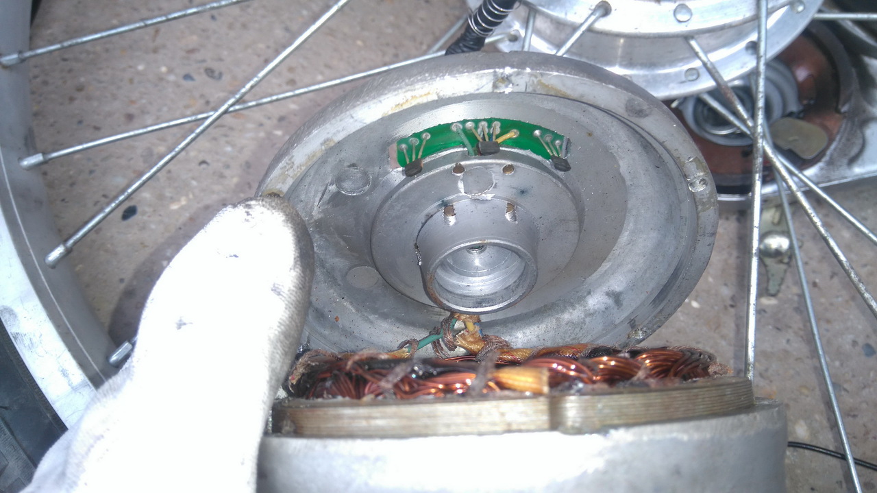

(#) Gedy hozzászólása Jún 27, 2018 /
Segítséget szeretnék kérni adót egy Polymobil PB-030 elektromos kerékpár hall jeladót szeretnék cserélni mit még idáig nem csináltam lehet rendelni a neten már úgy hogy panellel együtt csak azt nem tudom hogy milyen távolságra lehetnek a szenzorok ...mert a kereket még nem szedtem szét így nem tudom!
Esetleg valaki tudja e hogy milyen távolságra lehetnek a kerék motorban a jeladók?
Vagy annyi elég hogy 120°?
Mert mit venni akarók semmi infó nincs róla csak annyi hogy Polymobilhoz is jó.
Segítséget nagyra értékelném.
(#) Joci77 válasza Gedy hozzászólására (») Jún 27, 2018 / 1
üdv. képem van csak róla
(#) aherhof válasza Joci77 hozzászólására (») Jún 28, 2018 / 1
Hát ez is egy érdekes megoldás. Általában a vastestben szokott benne lenni ilyen motoroknál a hall jeladó, ki van marva a helye, és a hall jeladó trapéz formája pont beleül, ki se tud esni.

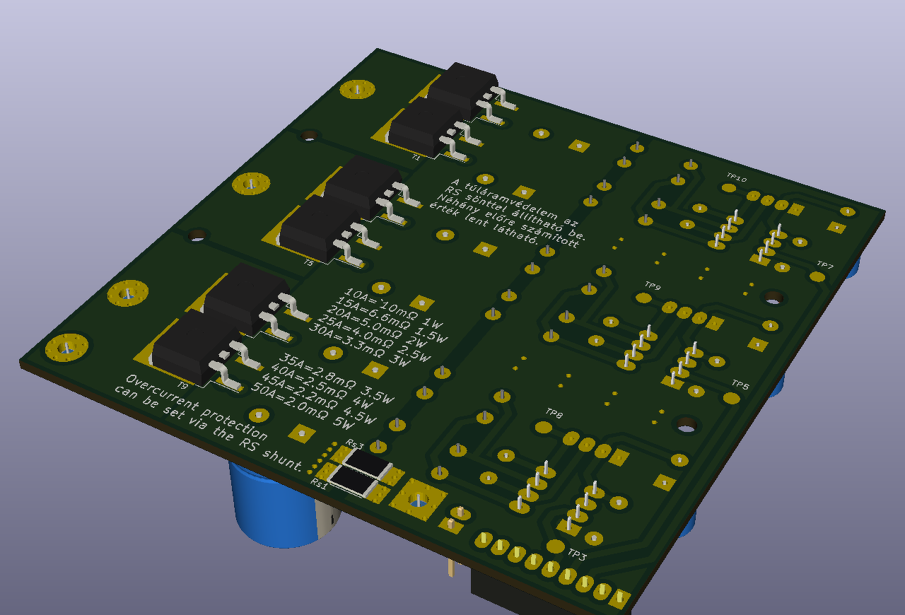

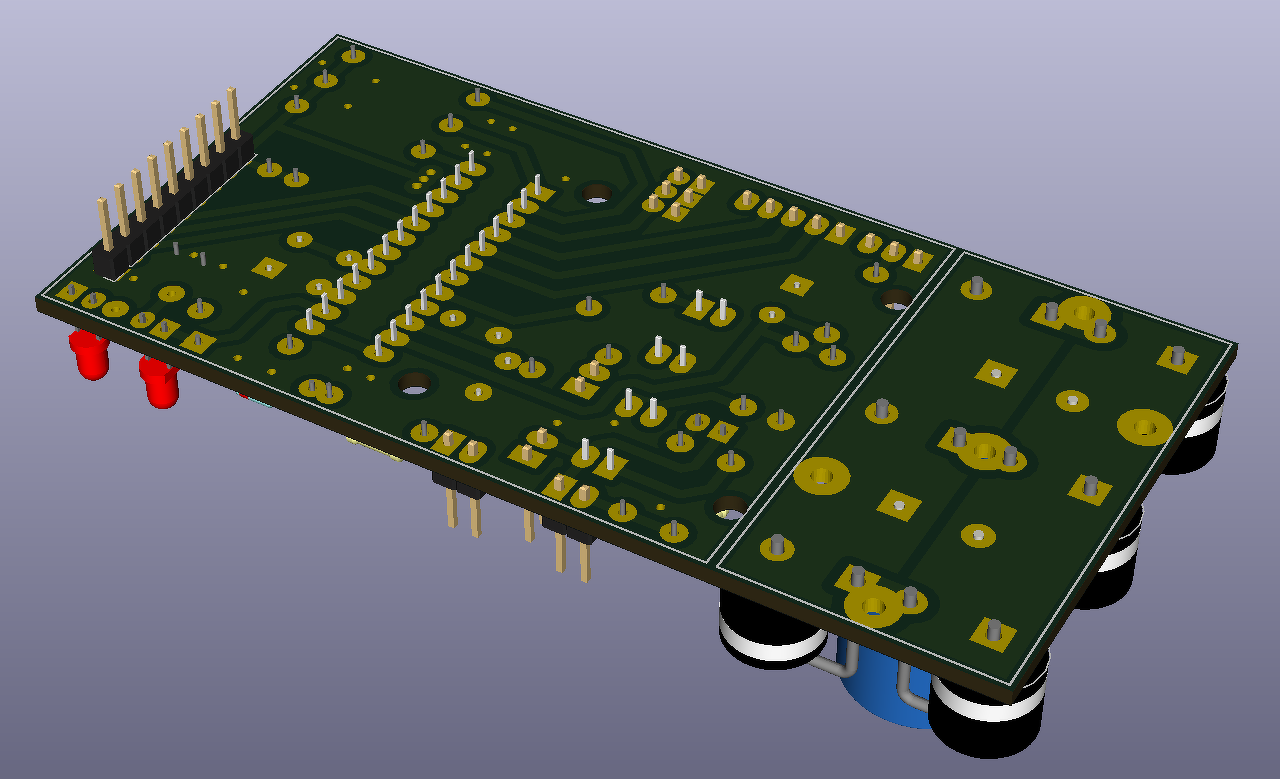

(#) RoliNyh hozzászólása Júl 2, 2018 / 1
Látványtervek a készülő elektromos kerékpárom nagyfeszültésű BLDC vezérlő és meghajtó paneljairól...
További részletek a közeljövőben ebben a topikban, és a videomegosztó csatornámon.
Ha a tesztüzem alatt beválik, lesz pár elvihető gyári panel is.

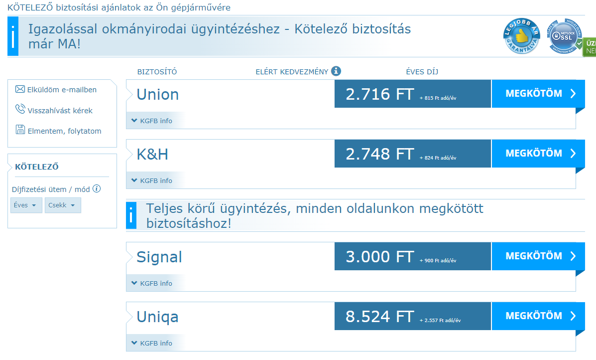

(#) peti333 válasza Olits hozzászólására (») Júl 5, 2018 /
Elméletileg ha 4 kw alatti és illetve maximum 45 km/h sebességgel haladni képes jármű, akkor kismotornak minősül. Ekkor elég rá egy biztosítást kötni, meg persze betartani a rá vonatkozó szabályokat (szabványnak megfelelő, kóddal ellátott sisak, AM jogosítvány, józan sofőr, állandóan felkapcsolt lámpák, stb.).

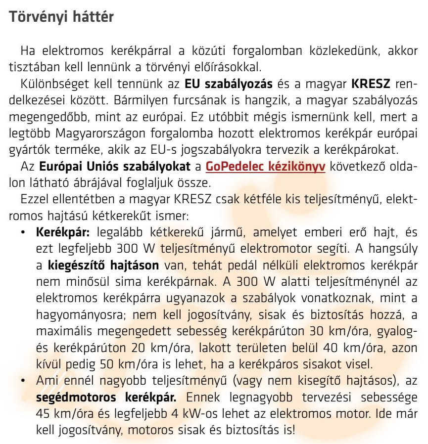

(#) Olits válasza szsrobert hozzászólására (») Júl 5, 2018 /
De ha nem kell rá rendszám, úgyanúgy mint segédmotor esetében(nem tartoznak a gépjármű kategóriába),akkor miért kell neki típusjóváhagyás?
Idézek a wikipédiából:
"Könnyű négykerekű segédmotoros kerékpár (mopedautó), amely zárt utasterű, több személy számára rendelkezik hellyel (általában kettővel), és minden gépkocsiban szokásos kezelőszervvel el van látva (kormánykerék). Terheletlen tömege legfeljebb 350 kg, legnagyobb tervezett sebessége 45 km/h, motorjának hengerűrtartalma szikragyújtású motoroknál legfeljebb 50 cm³, egyéb belső égésű motor esetében legnagyobb hasznos teljesítménye legfeljebb 4 kW, elektromos motor esetében legnagyobb folyamatos névleges teljesítménye szintén legfeljebb 4 kW. A segédmotoros kerékpárok nem számítanak gépjárműnek, így ez a jármű sem!"

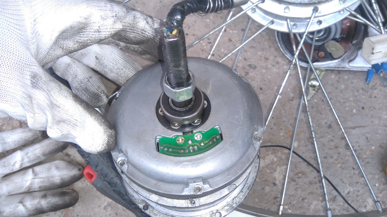

Kis segítségre lenne szükségem. Sokat olvastam itt,igaz nem mostanában, de emlékeim szerint egy agymotornál,ami hall os, ha cserélném őket, a középső érzékelőt fordítva kéne be tennem?? Mert most szedtem szét a motort, és mindhárom egyformán volt benne. Amit tudni érdemes,hogy ez egy Kínai 48V 1 Kw os példány. eredetileg szenzor nélküli lenne,de mikor szét szedtem benne volt ,csak mindhárom a lábaitól kb 1mm re el van törve. így gondolom megbukott az ellenőrzésen, lecsípték a vezetékeit,és piacra került szenzor nélküliként. Na de a kérdés, hogy betehetem úgy ahogy eredetileg akarták, vagy középsőt fordítva?
Milyen reakcióra számíthatok ha a középső nem megfelelően lesz benne?
A hozzászólás módosítva: Júl 6, 2018
(#) Gedy válasza Imti hozzászólására (») Júl 6, 2018 / 1
Épp most csinálok egy 36v 400W !
A szenzorokat szeretném cserélni és mind egyformán vannak írással felfelé.
A képen csak a középső látszik!
Mivel a két szélső letört ,de a lényeg hogy így is működik.
(#) RoliNyh válasza Olits hozzászólására (») Júl 6, 2018 /
Nem is olyan biztos az a 25km/h...
Ezt a cikket a 2018 -as elektromos kerékpár katalógusból ragadtam ki.
(Elég nagy a fájlméret, így ide nem tudom feltölteni.)
Valamint egy másik doksit, ami segít eligazodni a segédmotor kerékpár járműkategóriái közt,
ha átesnénk a ló túlsó oldalára...
