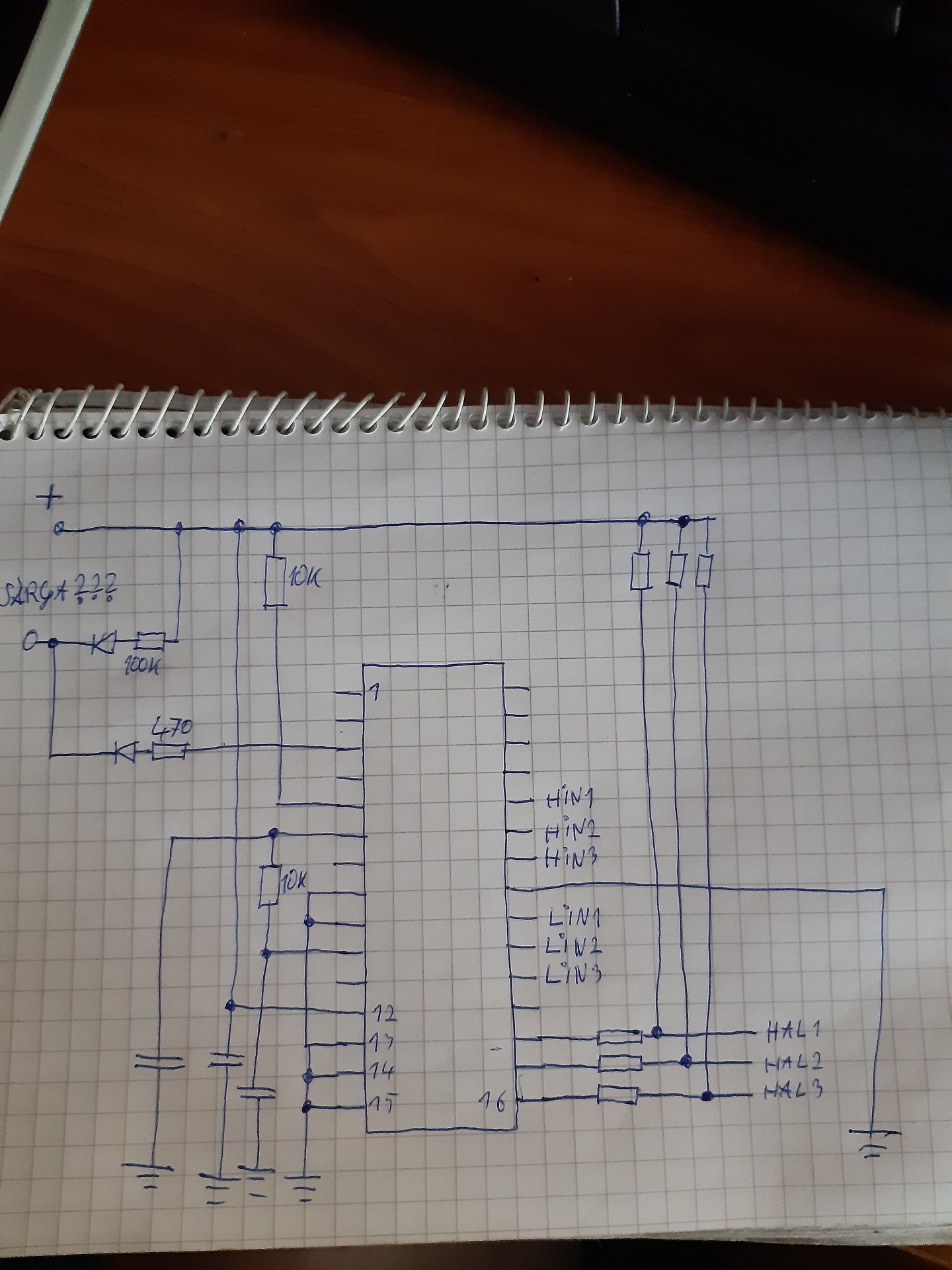

Megpróbáltam visszakövetni a panelt.
Elvileg egy dióda és egy 470 ohm-os ellenálláson megy a 3-as lábra.És ugyan ez a 12-es lábra is de az egy kondival megy a gnd-re is.
Igy nagyából ez a control ic bekötése. Remélem nagyából kivehető és értelmezhető.
Sajna nekem továbra sincs ötletem hogy mit kér az akksi felől a SÁRGA felíratú ponton. Hogyan bírjam működésre???

Nagyon erősen emlékeztet egy kommunikációra. Eredeti akksi kell (akár kölcsön) és egy logikai analizátor. A neten nincs semmi a fűnyíró tipust beírva?

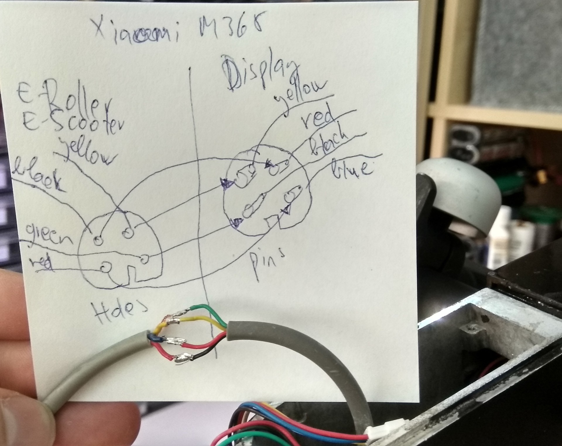

Xiaomi M365 e-scooter tulajdonosoknak hasznos lehet.
A kijelzőn van egy csatlakozó, ami annyira passzos, annyira szorosan illeszkedik, hogy lehúzáskor simán megsérül. Levágtam, és mikor ellenőriztem a színek szerinti összeköttetéseket, meglepődtem... Logika nulla... A display (dashboard) és a main PCB (controller) közötti kábelről van szó.

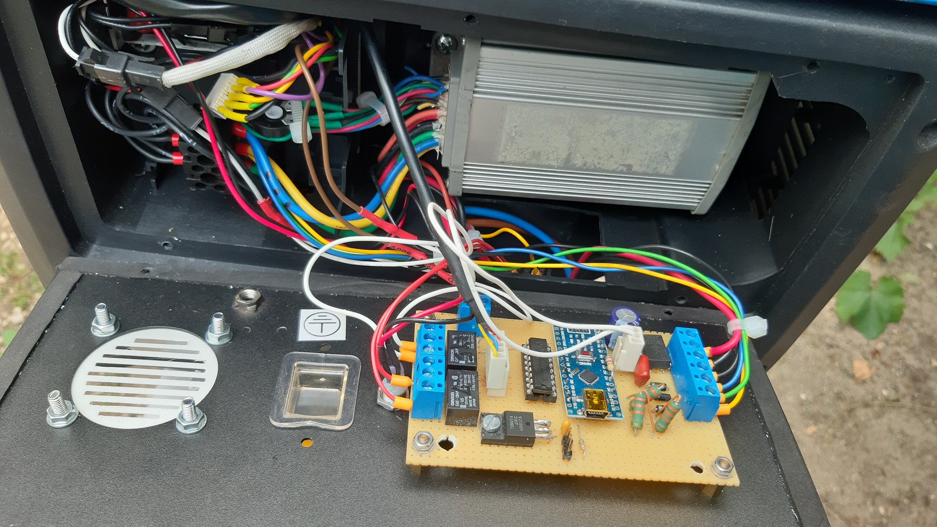

Van egy elektromos robogóm, sajnos nincs annyi pénzem hogy annyi akkumulátort vegyek ami kiváltana egy tank -kb 4L- benzint azaz 4kWh 48V-on 80Ah Li ion akku pénzben vagy 400ezer forint, ezért kiegészítettem hogy legyen plugin hybrid robogó. Vettem egy inverter hibás aggregátort, a generátort áttekercseltem, illetve be lett éptve 3 hall jeladó, ezek és egy kisebb elektromos kerékpár inverterének segítségével a generátort motor üzemben gombnyomásra be tudom indítani a benzinmotort, így nem kell a berántó. Természetesen arduino is van benne, nincs túlbonyolítva, 16 LiFe akku feszültségét méri és ez alapján egy léptetőmotorral forgatja a pillangószelepet így szabályozva a feszültséget, illetve méri a generátor hőfokát, meg a későbbiekben egy modellszervó segítségével a szívató pillangószelepét állítja de lehet bowdenes lesz csak. A 13km után elfogyott volna vagy 6Ah a 10 ből de csak fél Ah óra fogyott, illetve a benzin szint csökkenés a tankba még nem vehető észre, a motor 4 ütemű így max 1,5L/h fogyasztással számolok. Pár kép:
