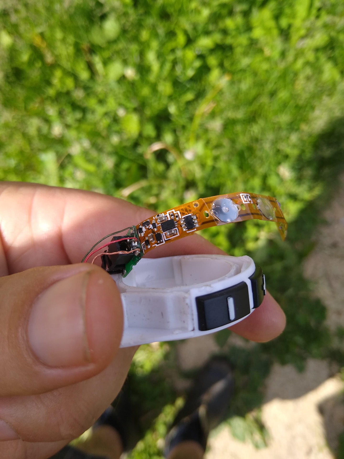

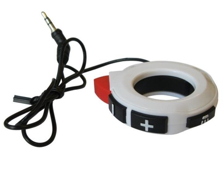

Van egy Bionx márkájú elektromos biciklim.Hozzá ez a gázkar.Szétbontottam, lefényképeztem.
A müködése úgy történik, hogy hozza kell csatlakoztatni a kijelzőhöz és ha lenyomom a piros gombját,amelyen egy pici mágnes van, akkor az közelit a bekarikázott alkatrészhez és igy indul a motor.Az lenne a kérdésem, hogy ezt a gázkar elektronikát lehetne-e helyettesíteni egy szimpla kinai gázkarral? Abban is van egy mágnes, amely ha közelit egy hall szenzorhoz akkor indítja a motort.
A kinai gázkarban úgy gondolom, hogy lineáris hall szenzor van, (a mágneses térerő függvényében a kimenő feszültség változik),ebben meg logikai jel kimenetű -unipoláris (ennél a megfelelő erősségű mágnes közelsége bekapcsolt állapotban tartja a kimenetet).Érdemes próbálkozni egy szimpla gázkar kialakításával ,persze logikai,unipoláris szenzort beletéve, vagy nem?

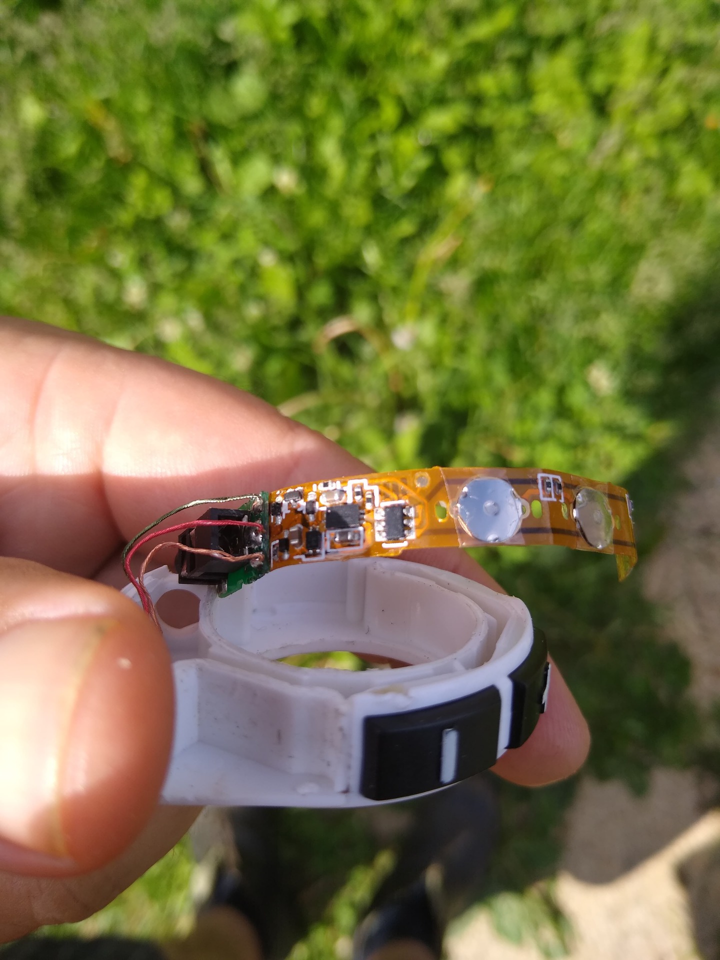

(#) Olits válasza Olits hozzászólására (») Jún 8, 2020 /

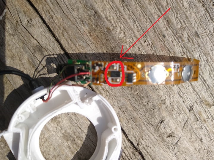

Küldök egy pár tisztább képet is, amelyen jobban lehet látni az elektronikát.
Ahogy elnézem elég bonyolult az elektronikája, nem egy kinai gázkarral talál,hisz abban csak egy hall szenzor van. Ezek szerint tehát reménytelen lenne helyettesíteni egy egyszerűbbel?
Azért kellene, mert még van Bionx biciklim, amire jó lenne egy gázkar. Az eredeti pedig kb 50 EUR.plusz mág kb 25 EUR szállítás.

(#) GPeti1977 válasza Olits hozzászólására (») Jún 8, 2020 /
Három kivezetés van rajta, egy föld egy táp ami 5 -6 V lehet, illetve egy kimenet, ha multiméterrel rámérsza kimenetre és a gombok nyomogatásával 1 -4 V közötti feszültséget mérsz akkor tehető oda hall-os gázkar.
(#) Olits válasza GPeti1977 hozzászólására (») Jún 8, 2020 /
A bionx gázkarnak csak 2 vezetéke van.Megmértem a kijelző csatlakozóján a feszültséget ahová a gázkar megy és 5,5 V mutat.Ha radugom erre a gázkart akkor a fesz 4,65 lesz.Ha meg nyomon a gázkar gombját és forog a motor,akkor is ennyi marad a fesz nagyjából(4.70V).Tehát nem feszültség változás alapján müködik ez a gázkar.De akkor hogyan?
Ja,a képen tényleg 3 kimenet látszik,mert egy a lámpa ki be kapcsolására van.De a gázkar maga két vezetékkel működik.A régebbi gázkarokon nincs lámpakapcsoló a gázkaron,ott tényleg csak 2 vezeték van. Talán valami frekvenciát szolgáltat a kijelző felé?

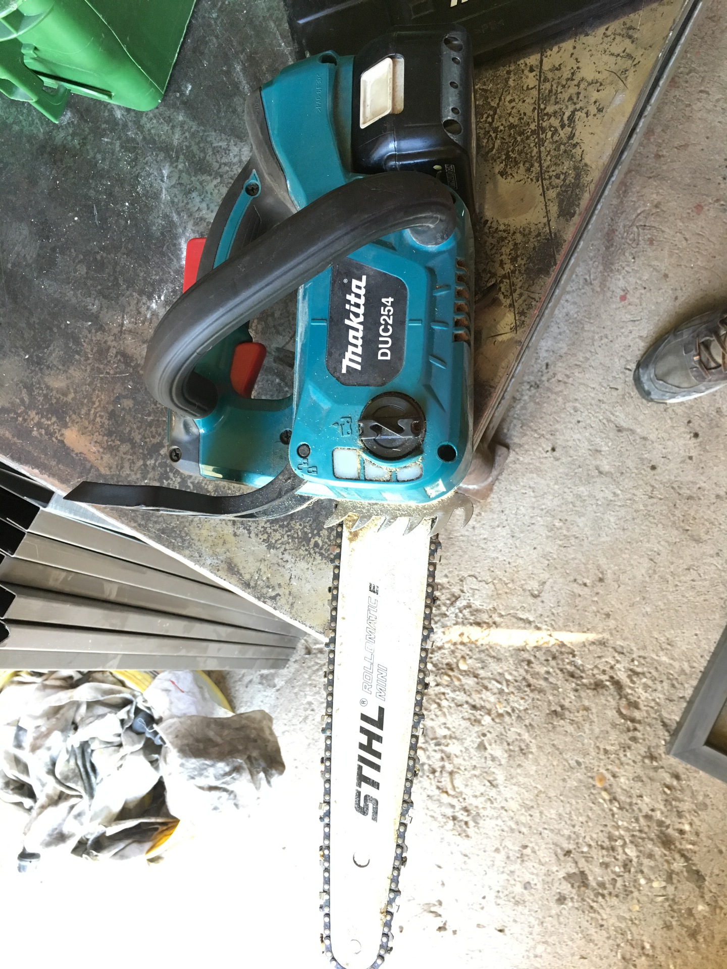

Van egy akkus Makita láncfűrészem. Amit lehetett azt kicseréltem rajta, hogy erősebb legyen, így is erős, de szeretném ha kicsit még izmosabb legyen. Új, keskenyebb stihl vezetőt kapott, kisebb lánckereket, 1/4 stihl láncot, és a hűtését is megcsináltam, az akkumlátornak is.
24m/s ról csökkent a sebessége, a láncfűrésznek ideális 16-20m/sec re.
Bldc motor van benne, és 5 ah 18v akkumlátor hajtja. Milyen vezérőt kéne belerakni hogy erősebb legyen?
Az akkumlátor bírni fogja? Most is melegedik néha amikor jobban hajtom,(azaz csumán hajtom amíg lemerül) de le fogok állni vele, mert csak egy egy vágásra fog kelleni, alpinozáshoz. Lesz ideje visszahűlni.
(#) Kovidivi válasza csavarkulcs hozzászólására (») Jún 19, 2020 /
Az akkunak egyáltalán nem kellene melegednie. Jelenleg minden használatnál túlterheled, tönkre fog menni.
Ha a motort nagyobb feszültséggel hajtod, nagyobb teljesítményt fog tudni leadni. A motor melegedjen, ne az akksi! A motor 80-90 °C-ig rendben van (feljebb is, de maradjunk inkább "hidegebb").
Vezérlőt használhatsz e-bike-hoz valót (ekkor hall szenzoros gázkart kell valahogy beépítened) vagy brushless esc-t/szabályzót (modellautókba/repülőbe/drónba valót), ehhez vagy távirányítóra, vagy egy szervó teszterre lesz szükséged, esetleg megoldod magadnak egy Arduino-val.
18V az gondolom 4 soros cella. Használhatsz 5S-t, 6S-t, ehhez nem nehéz szabályzót találni (5S-hez valót még nem láttam, 6S-hez viszont rengeteget: 24V).
Akksit használhatsz normál Lipo pakkot is, jelenlegi akkupakkod Li-ion-ra tippelem. A Lipo több áramot tud leadni, nem lesz túlterhelve.
(#) csavarkulcs válasza Kovidivi hozzászólására (») Jún 20, 2020 /
Az akkun nem szeretnék módosítani, amíg bírja. Lehet hogy jobban járnék a két aksis verzióval inkább? Az akku gyárilag melegszik, még jobban mint most. A gépben van hőmérő, és ha nagyon meleg már nem is engedi használni, jellemzően akkor már eléggé le is merült.
A gázkar jelenleg fokozatosan állítja a sebességet, de engem nem zavarna ha csak a maximális fordulatot tudná.
Az 5s 6s mit jelent? Be tudnál linkelni egy ilyet?
(#) Kovidivi válasza csavarkulcs hozzászólására (») Jún 20, 2020 /
Ha most nem akarod az akksit cserélni, akkor ne tedd.
De amelyik akksi melegszik, az a teljesítményt nem a motornak adja le, hanem önmagát (és a társait) melegíti, és károsodik folyamatosan. Úgyhogy csak idő kérdése. Szerencsés esetben, használati gyakoriságtól függően sok időbe is telhet.
4S = 4 soros cella a pakkban, 4x4.2V, kerekítve 18V akkupakk.
6S = 6 soros cella a pakkban, kerekítve 24V akkupakk.
Két akksis verzió kb. plusz 10%-ot hozni (két pakk párhuzamosan), 5S hozna +25%-ot. 6S hozna +50%-ot teljesítmény növekedésben.
