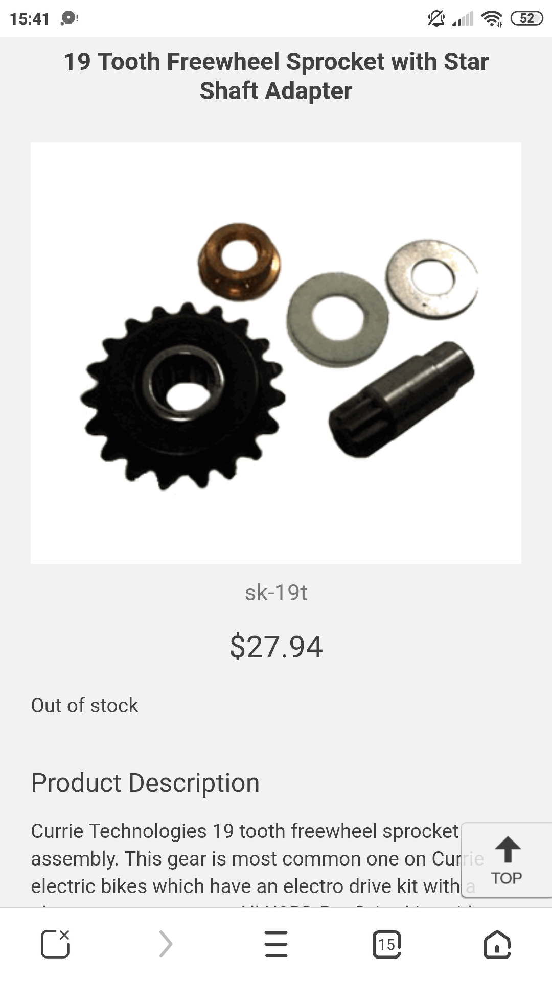

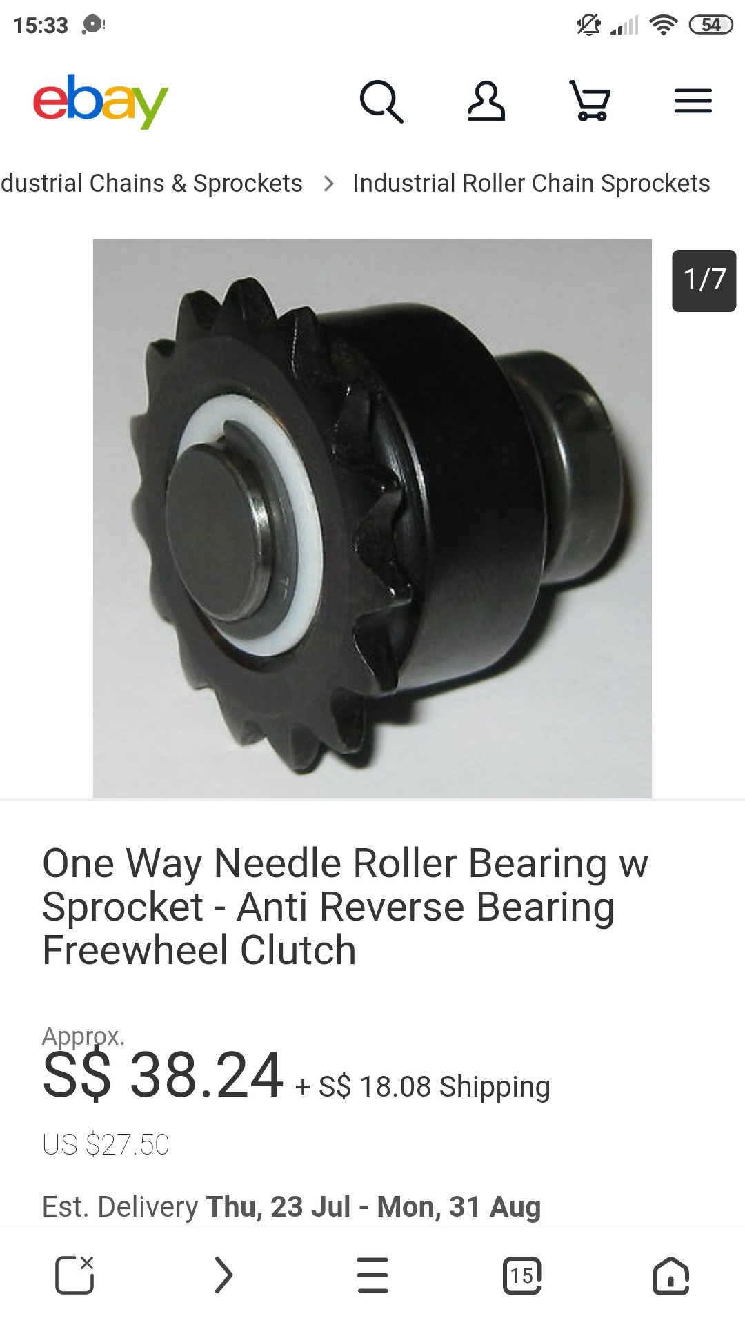

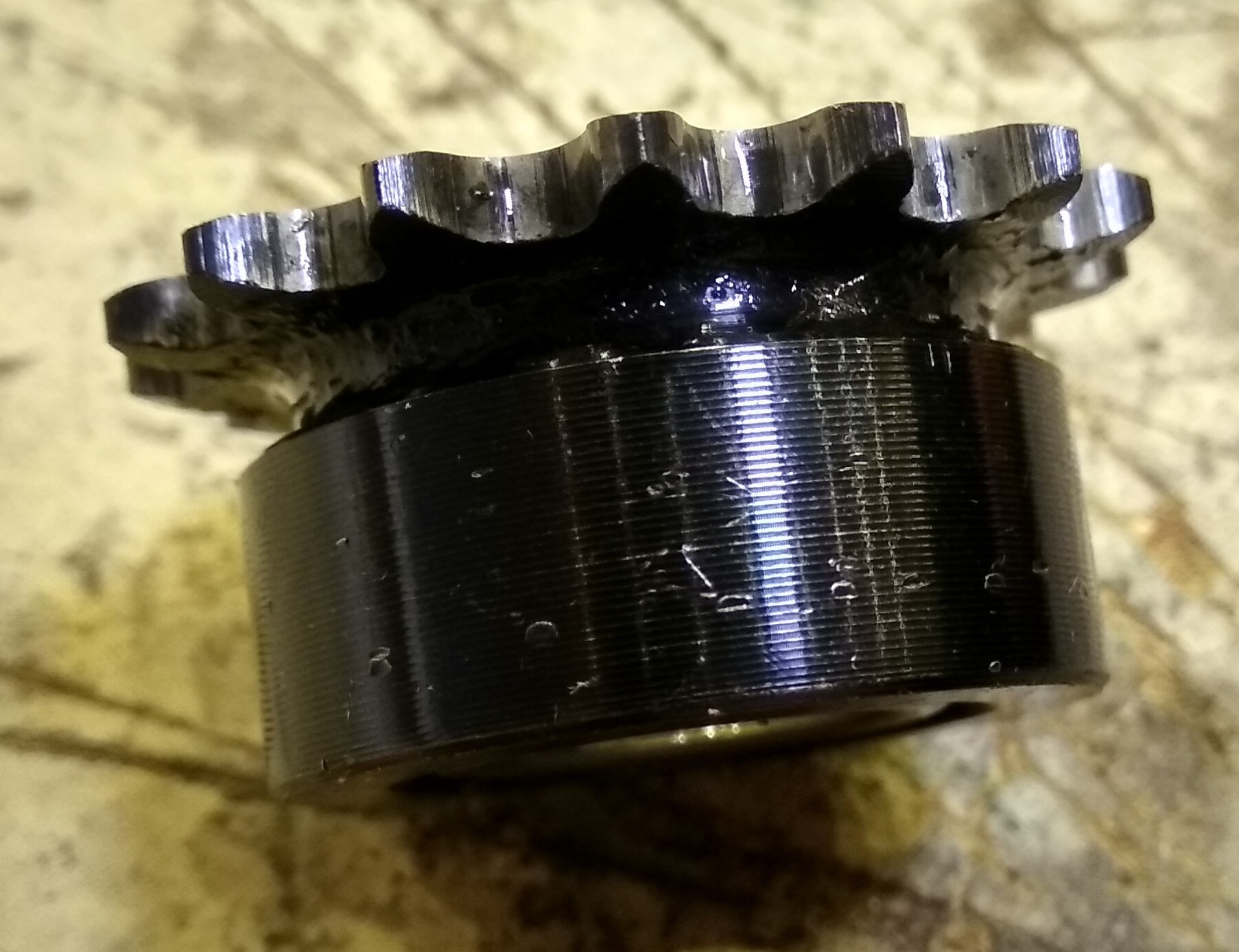

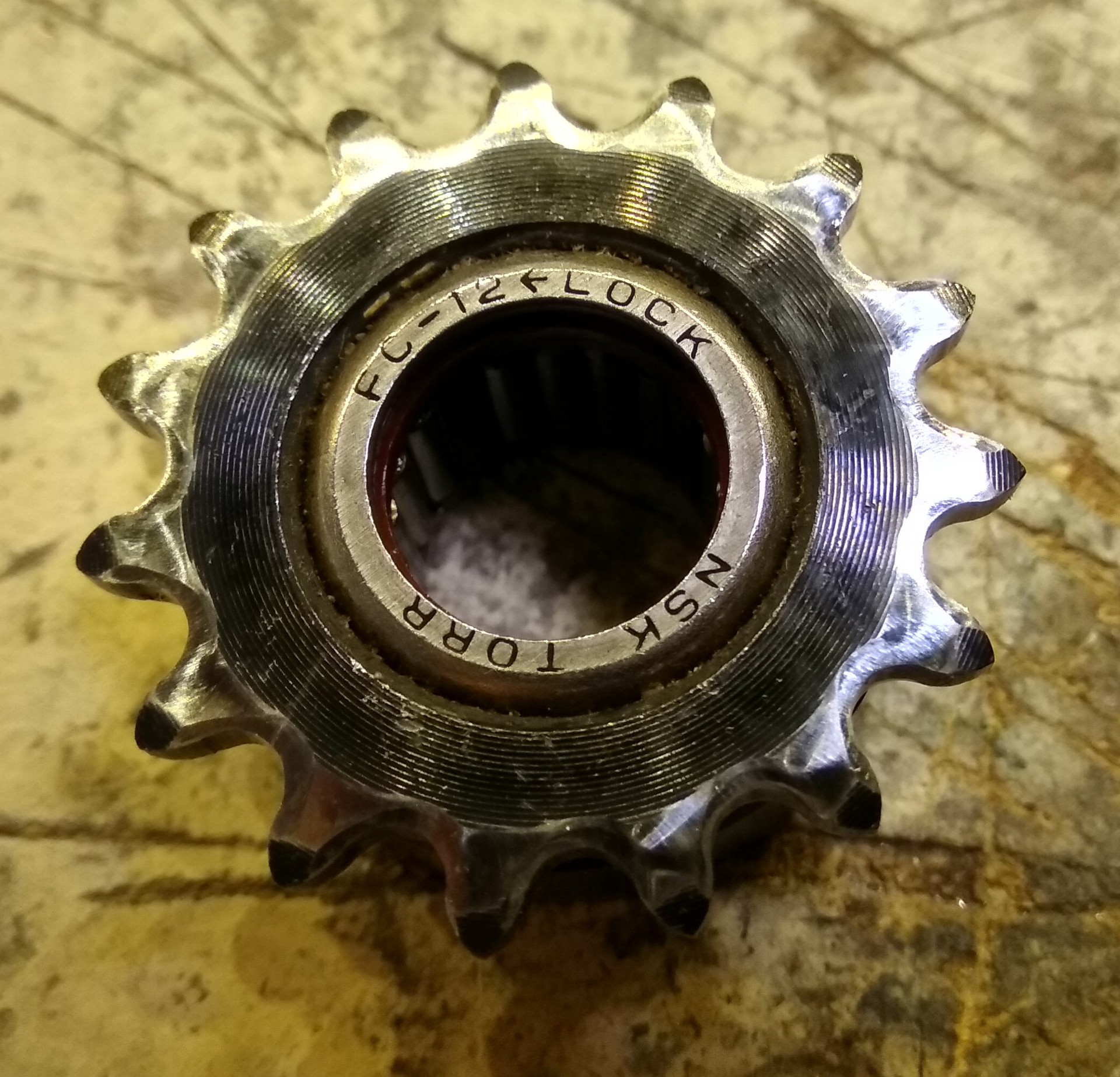

Helló.

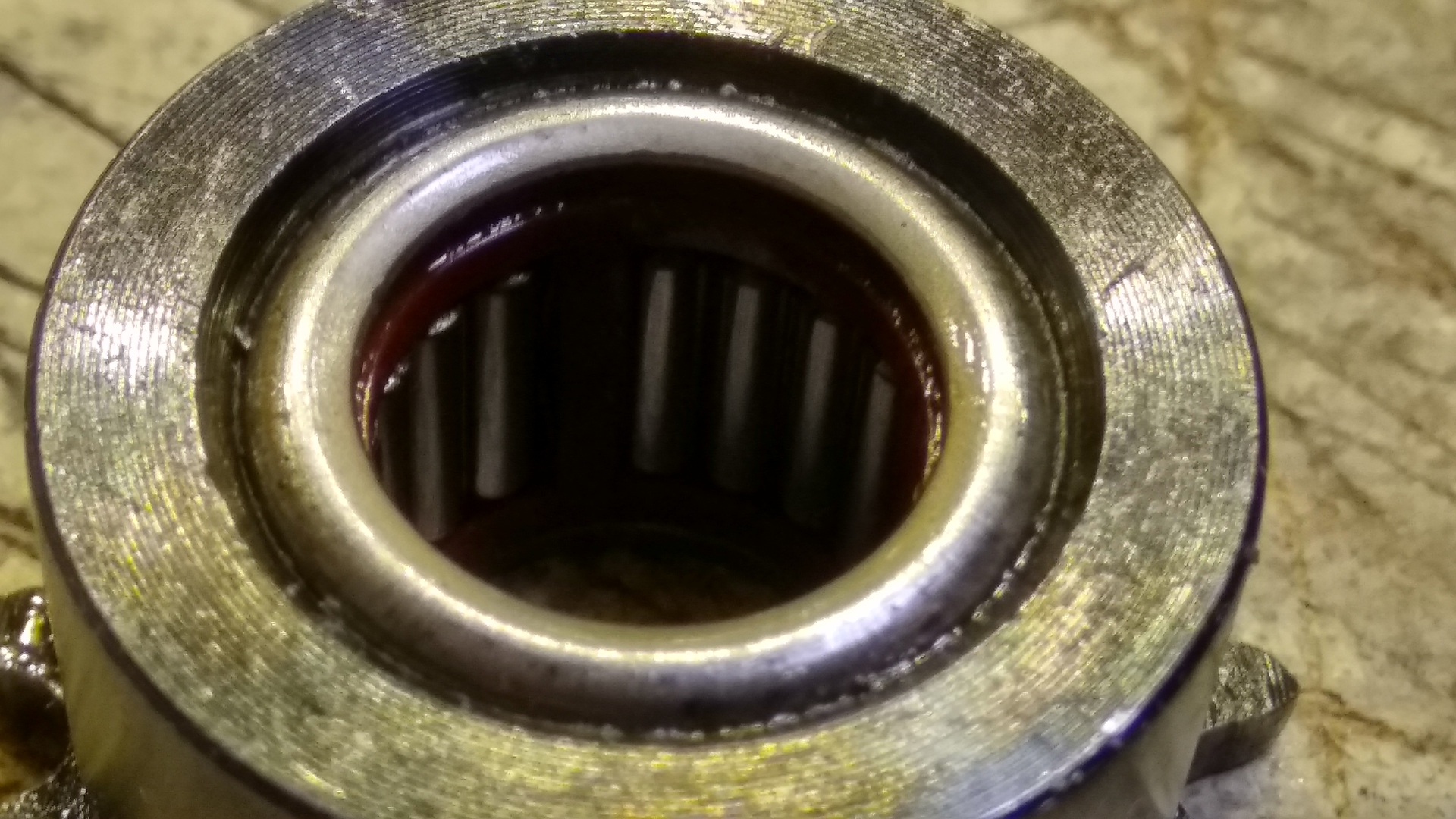

Szeretném, ha a rollerem 20km/h-nál gyorsabban tudna menni, ehhez a motoron levő fogaskereket cserélném nagyobbra (eredeti: 15 fog).
Egyik irányba szabadon fut, másikba a tengellyel együtt forog. A tengely, amire rápasszol, 12mm átmérőjű. Fogszámban 18-19-20-21-22 kellene. Elég nehéz találni, úgyhogy én már a 18 fognak is örülnék, de 20-21 fog lenne az optimális. A lánc, amire rápasszol nem szabvány biciklilánc, hanem sűrűbb kicsit, le tudom mérni, ha kell.
Tudtok esetleg beszerzési lehetőséget?
Felrakok néhány képet.
Köszi.

(#) Kovidivi válasza Kovidivi hozzászólására (») Júl 13, 2020 /
Annyit találtam, hogy a lánc mérete #25, tehát pin-től pin-ig 0.254mm (1/4"), a belső szélessége a szemnek 0.125mm (1/8"). Ha ehhez találnék egy fogaskerék sort (mint a váltós bicikliknél), akkor fel tudnám a megfelelő fogaskereket a jelenlegire rögzíteni. Csak nem tudom, hol lehet ilyet találni. A normál bicikli lánc és fogaskerék nagyobb.

(#) kalmi.kalmi válasza Kovidivi hozzászólására (») Júl 13, 2020 /
Valamilyen kismotor lánckerék megfelelő lehet. A Simson-é ? A mezőgazdasági gépekben is alkalmaznak lánckerekeket.
(#) vargaf válasza Kovidivi hozzászólására (») Júl 13, 2020 /
A számok biztosan nem jók! 1/4 " az 6,35 mm, az 1/8 " az 3,17 mm.
(#) Kovidivi válasza vargaf hozzászólására (») Júl 13, 2020 /
Kicsit komplikált. Látom már, a 0.254mm az 0.254" lett volna...
A pitch (vagyis a stiftek távolsága) kb. 6.20mm, a lánc belső szélessége kb. 3.20mm.
DIN: 04C-1 1/4" x 1/8" pitch: 6,35mm b méret: 3,10mm.
Hasonlóak a méretek a DIN 04C-2 és 04C-3-nál is.
Innen vettem az infót: Bővebben: Link
Tanulmányoznom kell még a témát.
Másik lehetőség lenne, ha a motort a beépített szabályzójával együtt 24V helyett 29.6V-nyi (7S) lipoval táplálnám, de kérdéses, hogy ez a túlfeszültség tönkretenné-e a szabályzót (és a motort is esetleg). A 24V-nyi ólmos akksi teljesen feltöltve 26V, de ez terhelés azonnal 24-25V-ra esik. A 29.6V-nyi lipo ehhez képest +18.5% feszültséget jelentene, ezt nem kockáztatnám meg, ha nem muszáj, a fogaskerék "csere" a szabályzó szempontjából jobb lenne. Emelkedőn úgyis "túlterhelődik" a motor, ilyenkor csökken a roller sebessége is és növekszik a felvett teljesítmény is. Sík terepen viszont jó lenne ez a plusz sebesség...

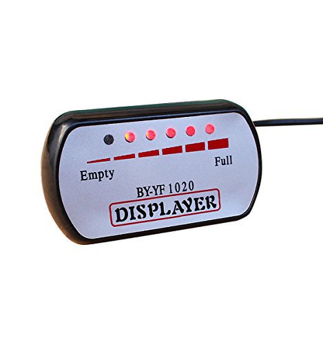

(#) Norbert32 hozzászólása Júl 17, 2020 /

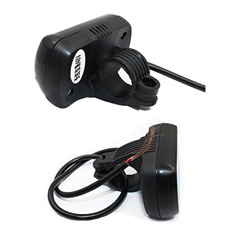

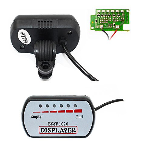

Szép napot. 36v Vettem egy elektromos kerékpár szettet januárban hogy átalakítsam a kerékpáromat. Össze raktam januárban. minden jól megy.tegnap vettem egy akkuszint vissza jelzőt, de pozitív és negatív kábele van. Nekem a vezérlőegységben csak 1 pozitív van. Hogyan kivitelezzem ha gyújtást adok akkor világítson a szintjelző? Hozzá tenném, hogy pedelec kerékpárról van szó. display

(#) kalmi.kalmi válasza Norbert32 hozzászólására (») Júl 17, 2020 /
A negatívot is fel kell vinni a display-hez és a kapcsolt pozitívot, mi a nehéz ezen ?
Tegyél fel több képet a kijelzőről, talán úgy több segítő válasz érkezik..
Itt vannak képek.. De nekem egy szál van az akku szintjelzőnek a vezérlőből. Nem kettő.
(#) szalamandra válasza Norbert32 hozzászólására (») Júl 17, 2020 /
Szerintem az első képen levő Battery - (-) és Power Lock (+) vezetékeket tudnád erre a célra használni.
(Power assist vezeték is érdekes lehet, de szerintem az csak egy kontroll lámpát kapcsol.)
Ha van egy kéziműszered akkor könnyebben kideríthetőek a szükséges pontok. Ha nincs, akkor egy led+1 kΩ ellenállással is "méregethetsz".
A hozzászólás módosítva: Júl 17, 2020
(#) gabilow válasza Norbert32 hozzászólására (») Júl 17, 2020 /
„De nekem egy szál van az akku szintjelzőnek a vezérlőből. Nem kettő.”
Akkor arra kell kötni a műszer pozitívját (mivel az piros vezeték,gondolom + jön ki) a műszer negatívját meg Battery mínuszra. Szerintem.

(#) Norbert32 hozzászólása Júl 23, 2020 /
Vettem egy erősebb vezérlőt. 350 wattosat. meg hozzá egy kapcsoló konzult. Ezen nincs akkuszint jelö kábel. a gyujtásomat úgy oldottam meg hogy gyújtás szál a piros vezetékbe megy a +36v meg a fekete vezetékbe. Igy ha meg nyomom és van gyújtásom. De ezt az akkuszintjelzőt nem tudom hogy kössem be hogy mutassa az aktuális feszültséget hogy mennyi van még benne. Esetleg valakinek egy ötlet?
(#) Norbert32 hozzászólása Júl 25, 2020 /
Sziasztok. Megoldottam Le írom. a gyújtást úgy kötöttem be hogy a konzul piros vezetékét a gyújtásra kötöttem, a feketét a +36v kábelre. Nos a akkuszint merőnek a pozitív kábelét a piros gyújtásra kötöttem be, a negatívot pedig az akku negatív kábelére. Így mikor meg nyomom gombot, gyújtás van és kivilágít azt akkuszint merő. Megoldottam rá jöttem. Azért köszönöm a segítséget.
