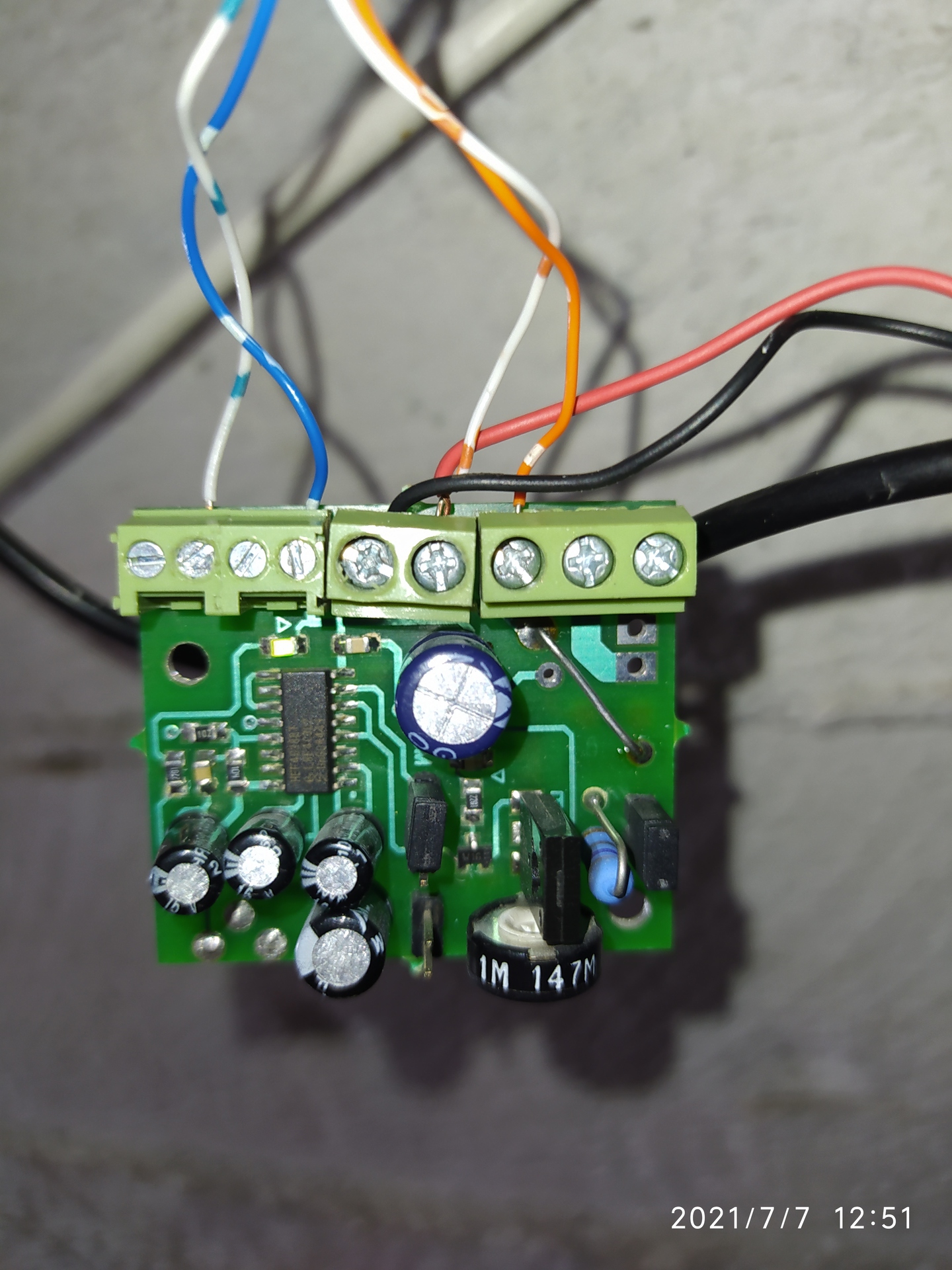

(#) robert03 hozzászólása Júl 6, 2021 /
Sziasztok! Hát ha valaki olvassa még. Van egy síkmágnes, amit két helyről nyomó gombbal lehet nyitni és ezt vezérli egy képen látható síkmágnes relés időzítő. A síkmágnes bekötési pontján van feszültség, de amint rákötöm a mágnest polaritás helyesen eltűnik a fesz. és természetesen nem működik a mágnes. Valakinek van ötlete mi lehet a hiba?
(#) bbb válasza robert03 hozzászólására (») Júl 6, 2021 /
A kép alapján az IC-ből kijött az őt működtető füst.
(#) robert03 válasza bbb hozzászólására (») Júl 6, 2021 /
Ja, az nem füst csak pókháló, bocsánat a képért.
(#) bbb válasza robert03 hozzászólására (») Júl 6, 2021 / 1
AZ IC-n lévő feliratot nézem, és úgy tűnik középen van rajta egy lyuk, azaz elfüstölt, elégett, kipukkant.
A kiment belőle a füst egy általános szólás arra, amikor valamelyik elektronikai alkatrész tönkremegy. Tudod füsttel működik, ha az kiszáll belőle, akkor nem működik tovább
Igen, hallottam már Ki lett már egy teljesen újra cserélve ez az időzítő modul, de így is eltűnik a fesz valahová ha rákötöm a mágnest. Gyenge lenne a táp neki (12V-1A) és ezért megy el a fesz ha rajta van a mágnes?
(#) bbalazs_ válasza robert03 hozzászólására (») Júl 7, 2021 /
Valamilyen mérőműszered van-e?
Leesik csak a fesz vagy eltűnik? Áram folyik-e ilyenkor? Mekkora a tekercs ellenállása?
Egyenáramú a tekercs vagy váltóáramú? Eredeti paraméterek, tápigény leírás van-e?
Mi van az ic-re írva?
Egyébként ha zárlatos a tekercs, simán tönkretehette az új panelt is az első csatlakoztatáskor.
(#) robert03 válasza bbalazs_ hozzászólására (») Júl 7, 2021 /
Igen, multiméterrel mértem. A fesz teljesen eltűnik, áram felvételt még nem mértem. Tápegység és a vezérlő egység újra lett cserélve a tápegység paraméterek 12V DC és 1A. Tápigény a vezérlő kb. 30 mA a mágnes kb. 400 mA.
(#) bbb válasza robert03 hozzászólására (») Júl 7, 2021 /
Próbáld leolvasni az IC-ről a feliratot!
HEF...8BT - nem véletlenül pukkant ki. Valószínűleg valahol rövidzár van a rendszerben és simán elképzelhető, hogy az új modul is elpukkant emiatt.

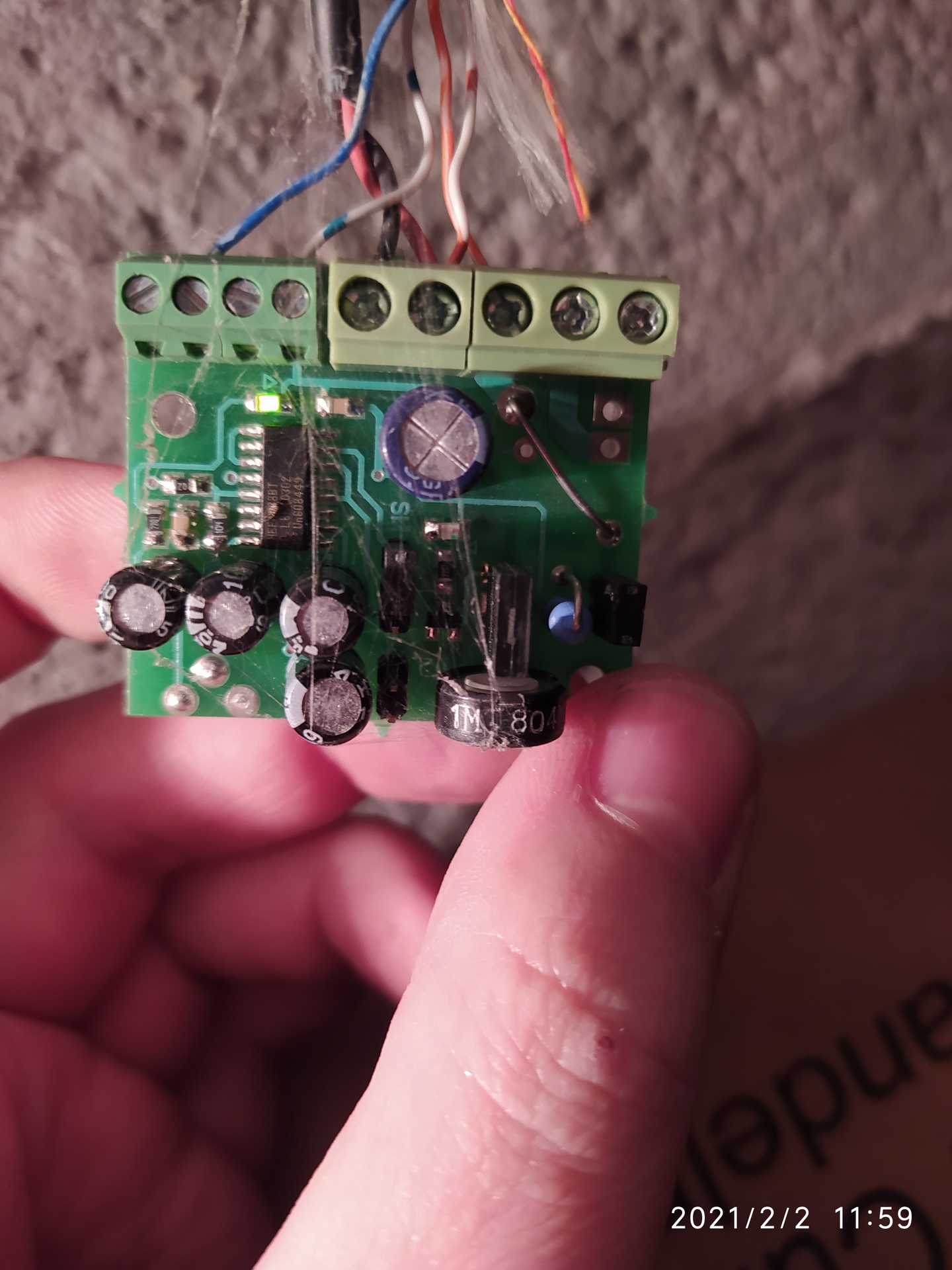

(#) robert03 hozzászólása Júl 7, 2021 /
Itt a kérdéses modulról egy jobb kép. Működik látszólag rendesen és a feszt is kiadja. Még egy másik táppal megpróbálom, hátha a mostani rendetlenkedik vagy esetleg kevés az 1 amper a mágnesnek.
Jobb alul látok egy tranzisztort, ami kapcsolja valószínűleg a nagy áramot. Háromlábú, merőleges a panelre. Annak kellene a száma, ami rá van írva. Nagy valószínűséggel NPN lesz, tehát a feszt NYELNI fogja, magyarán a földet adja, ha bekapcsolják. Ha nyitva van, akkor a tekercsen megjelenik a tápfesz, mindkét oldalon. Mennyi a tekercs ellenállása?
