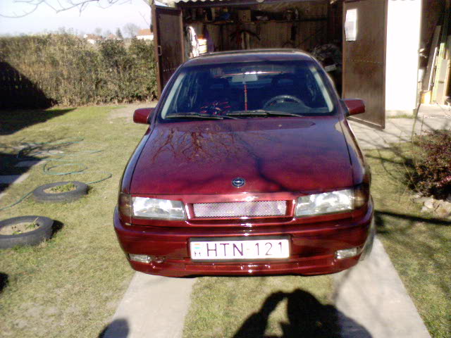

Opel Vectra A 1.6I ről van szó! csak sokal jobb állapotú!

(#) watt válasza tothgabesz hozzászólására (») Jan 14, 2009 /
Évjárat?
(#) tothgabesz válasza watt hozzászólására (») Jan 14, 2009 /
1992-es
Kicsit jól néz ki!
