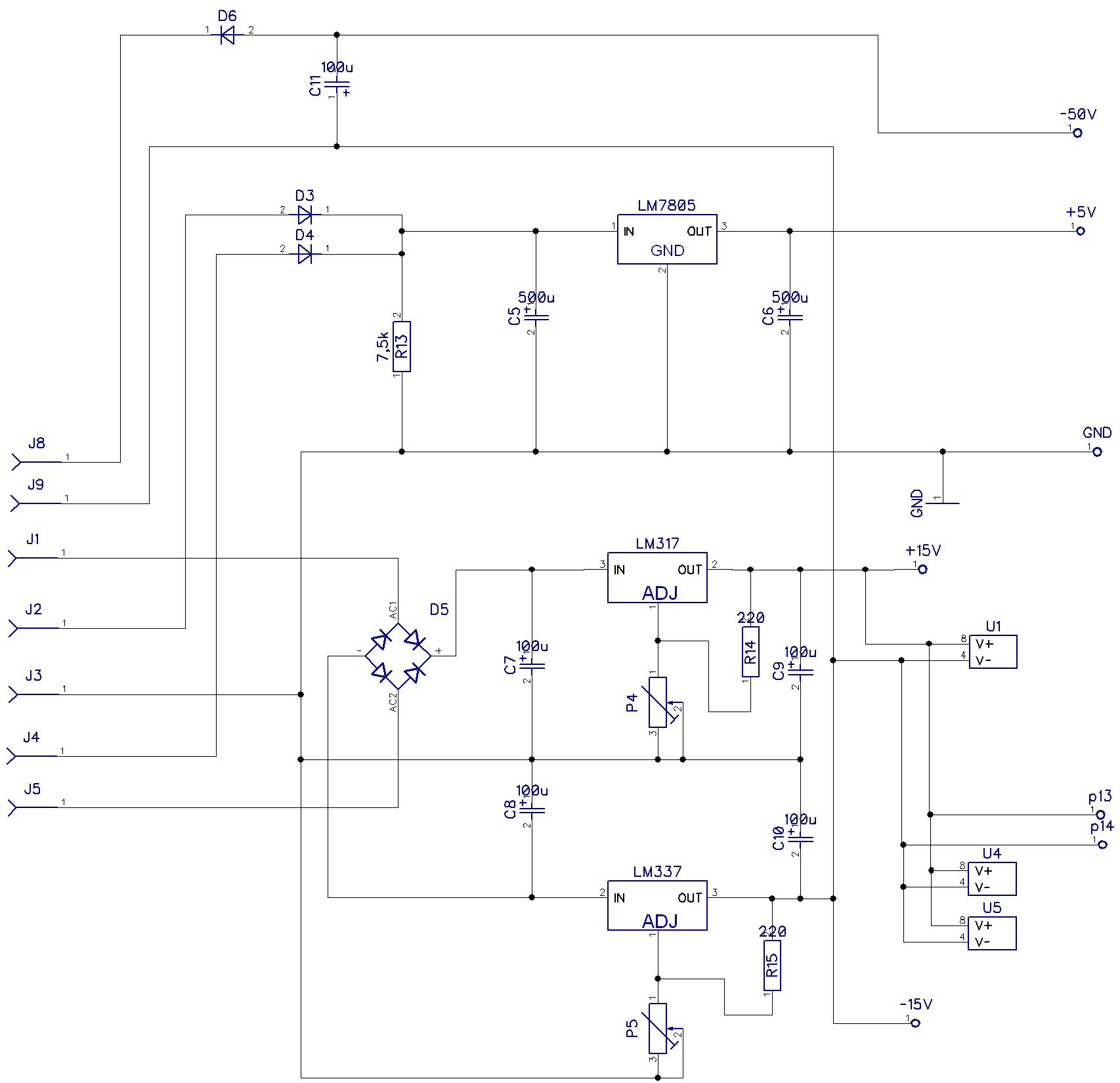

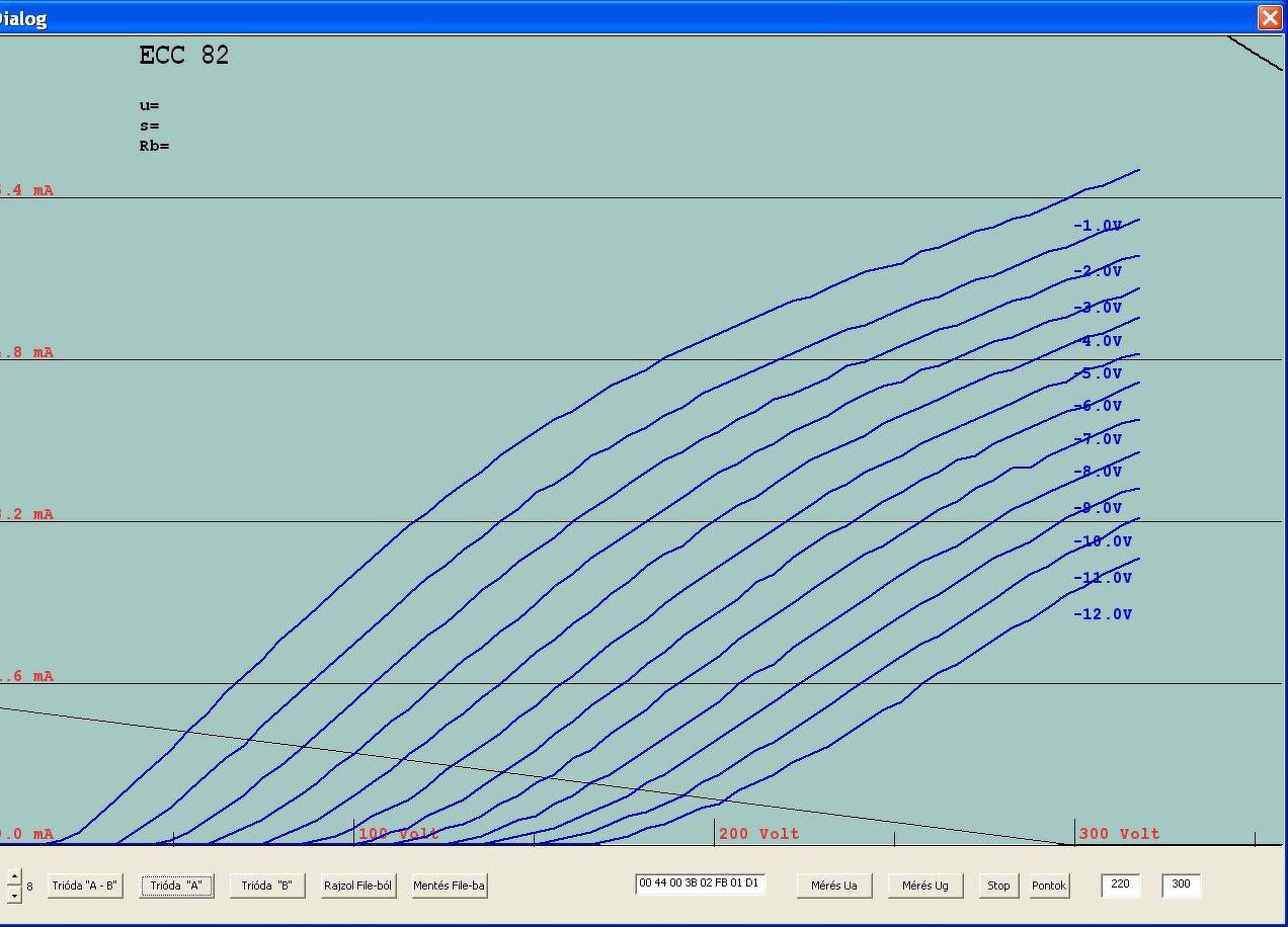

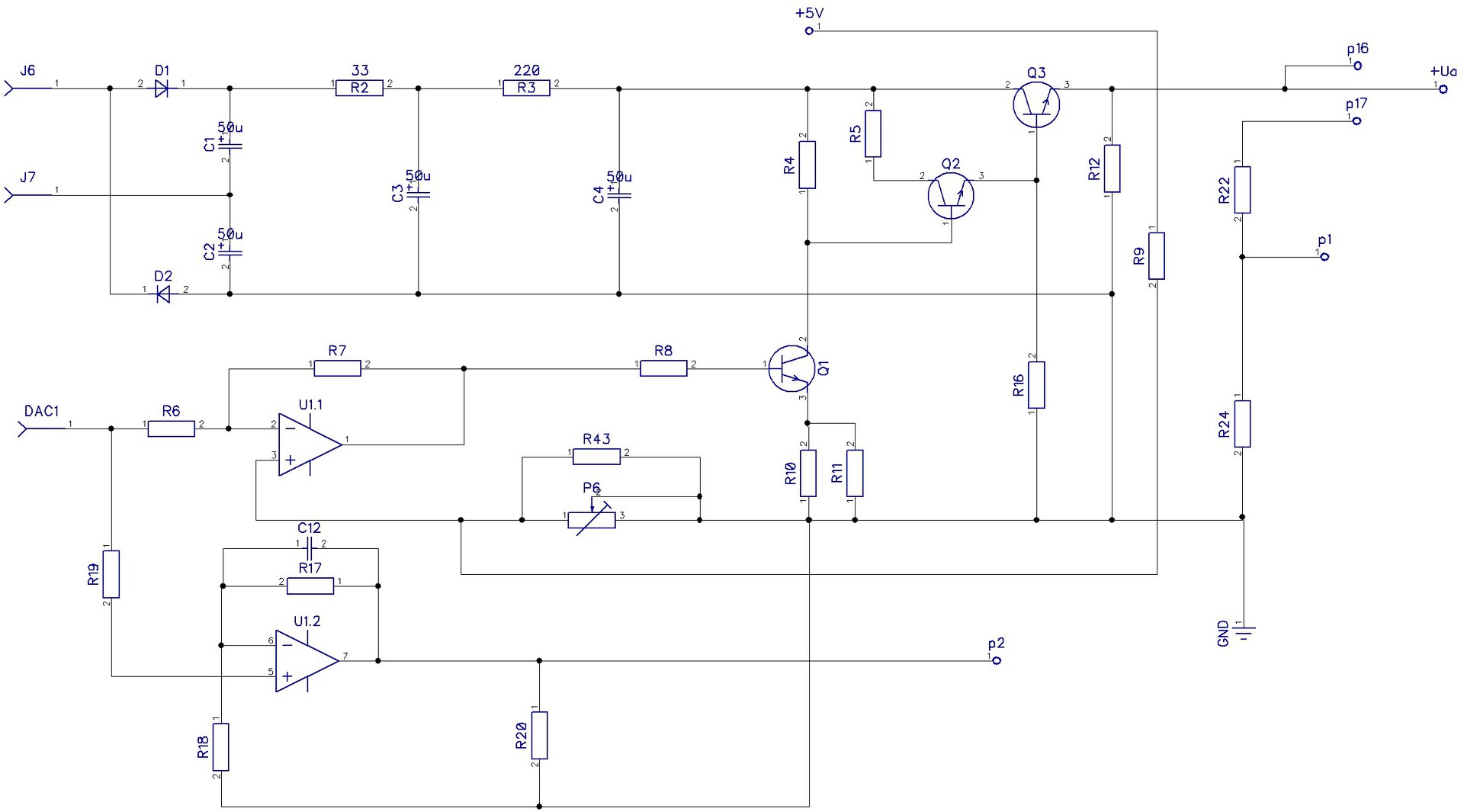

És akkor a tápegység, ennek háromféle fix feszültséget kell előállítani,
+15V, -15V, +5V ezeket a lehető legegyszerűbben oldottam meg egy-egy IC vel, LM317,LM318, LM7805,
Ezeknél kicsit több gondot okozott a 0 -> 300Velőállítása, de főként a linearitás a teljes tartományban.
A DAC kimenetén 0 --> 2,047 V állítható be, és ebből egy műveleti erősítőn és a nagyfeszültségű tranzisztorokon keresztül 0 -> 300V jelenik meg a kimeneten.
A műveleti erősítő erősítésével a kimeneti amlitúdót lehet szabályozni, a fázist nem fordító bemenet pedig a null offet beállítását biztosítja.
Sajnos a linearitással alacsony és magas értékeknél van némi eltérés az idálistól, de a kitűzött pontosságot(+-5V) eléri. Alacsony feszültségértéknél ez amúgysem jelentkezik ezért a mérések során az Ua feszültséget 20V ról indítom, mert az már az már a lineáris tartományba esik.
A váltófeszültségeket egy toroid trafóról veszem, mivel 120V a szekunderfeszültség, ezt egy kétszerezővel kicsit megnöveltem, így a nyers feszültség 340V lett. Természetesen ez a későbbiekben 400-420V ra növelhető a nagyobb anódfesz. előállításához.
Ehez is mellékelek egy rajzot és így már teljes lesz a kép.

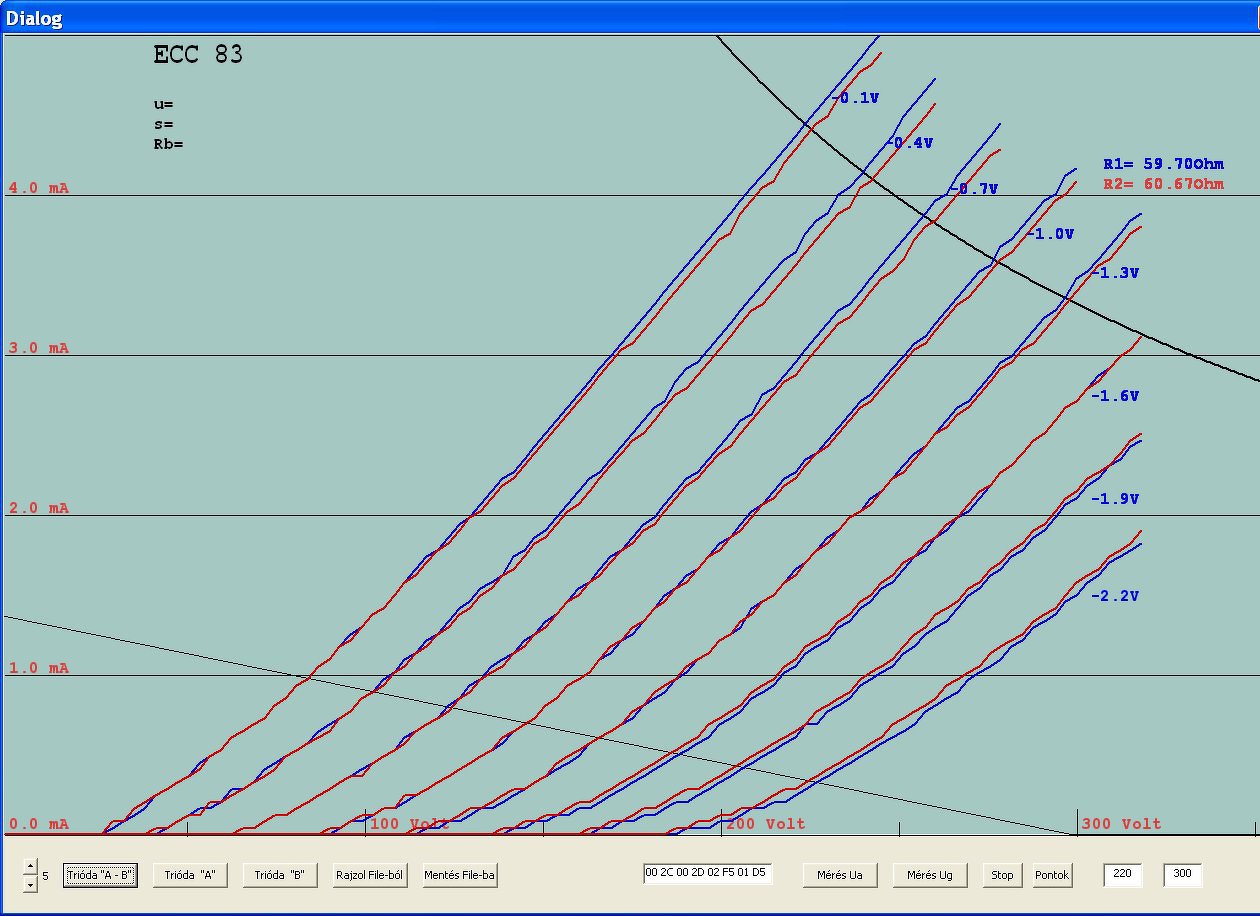

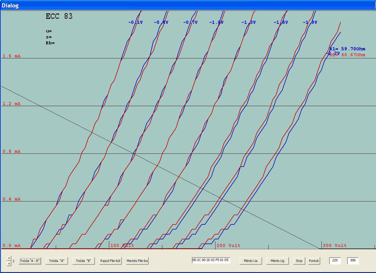

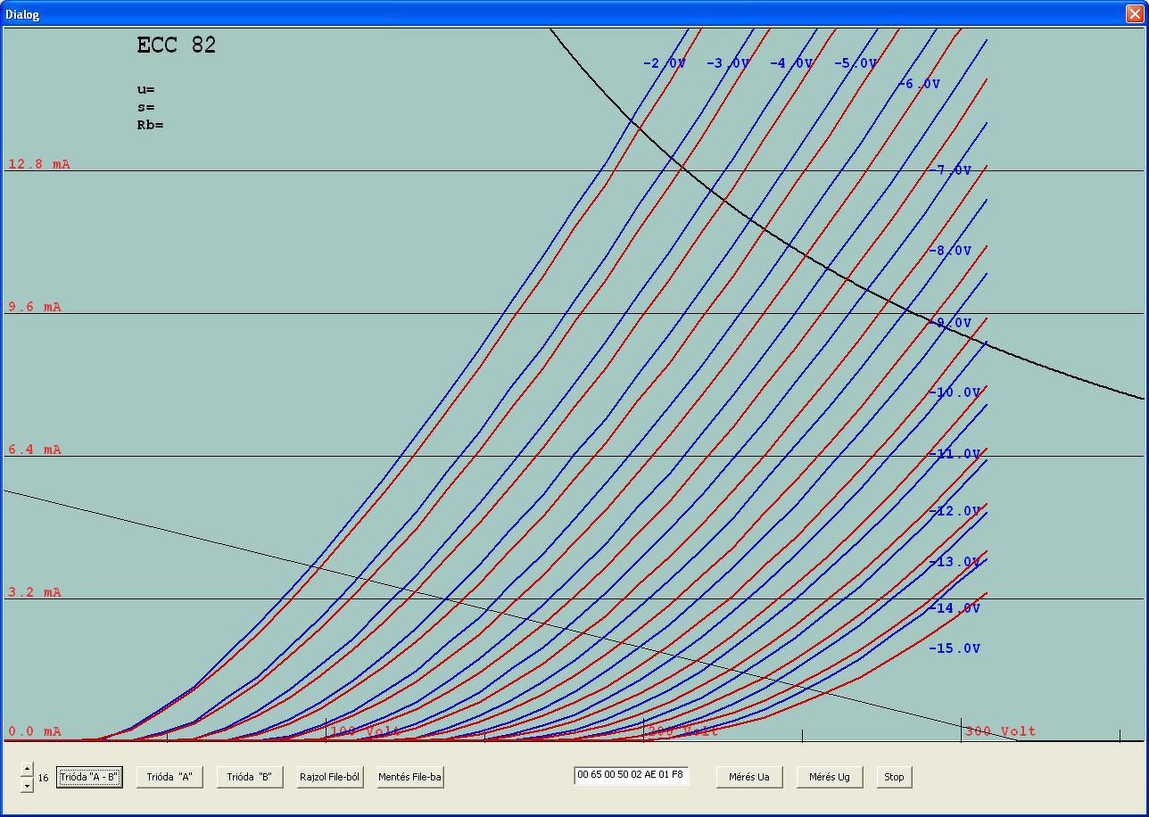

És feltettem egy ECC82 görbehadsereget, szerintem nagyon jó lett, kezd alakulni a dolog.

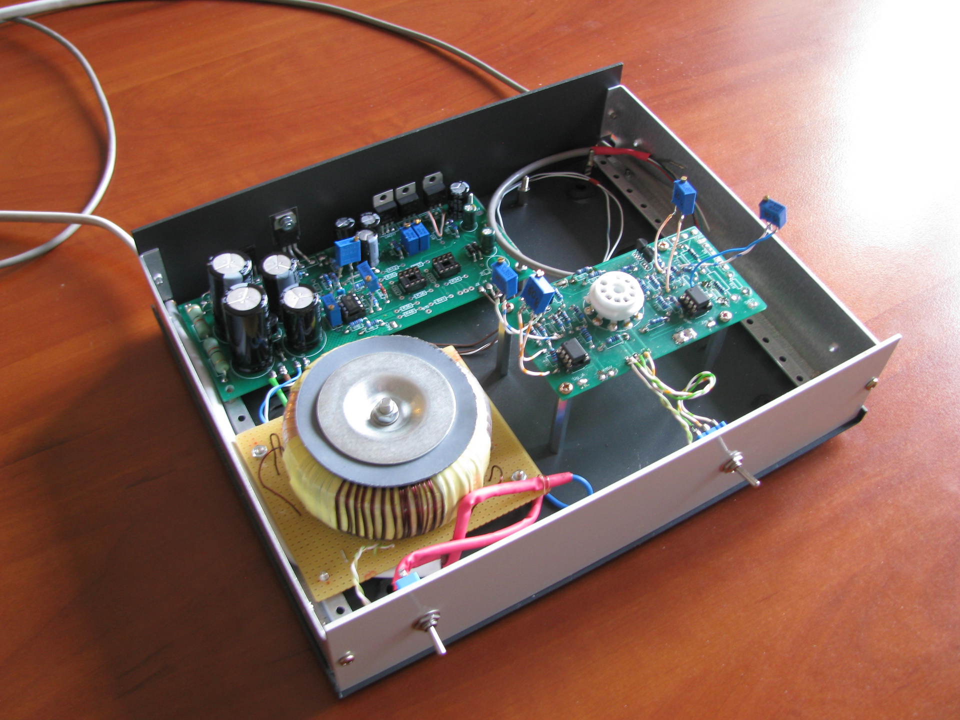

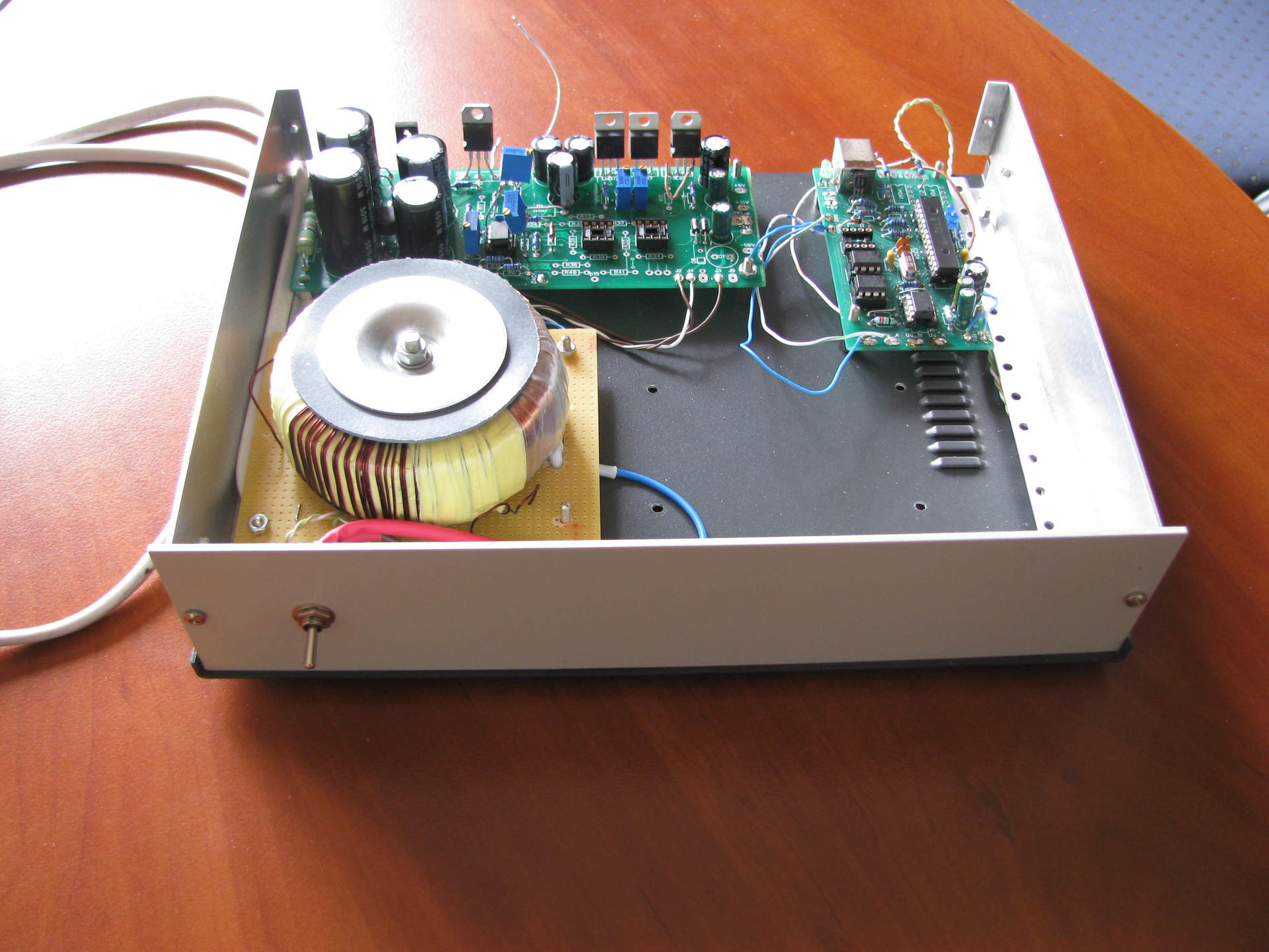

(#) Accord hozzászólása Márc 4, 2019 / 3

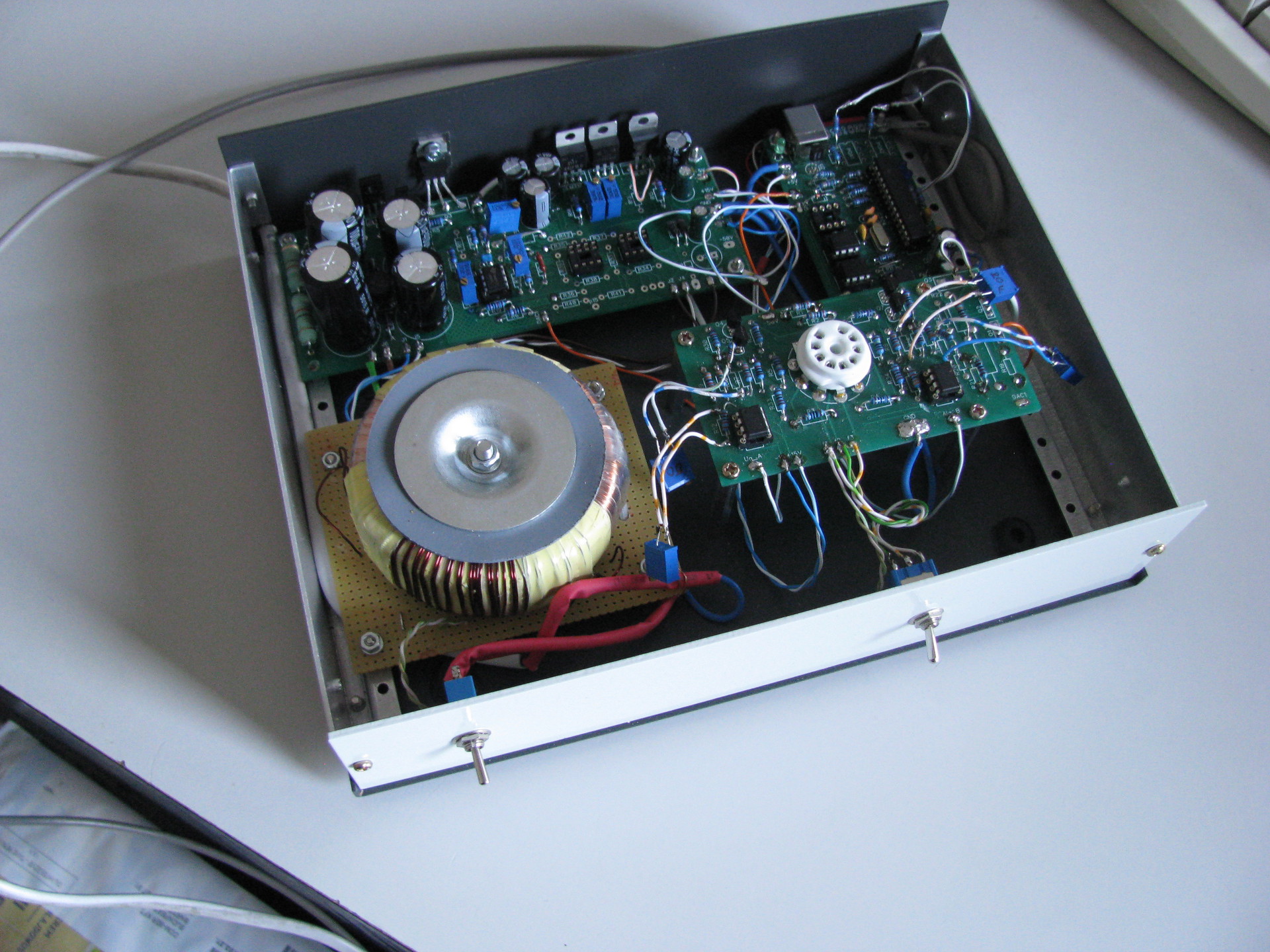

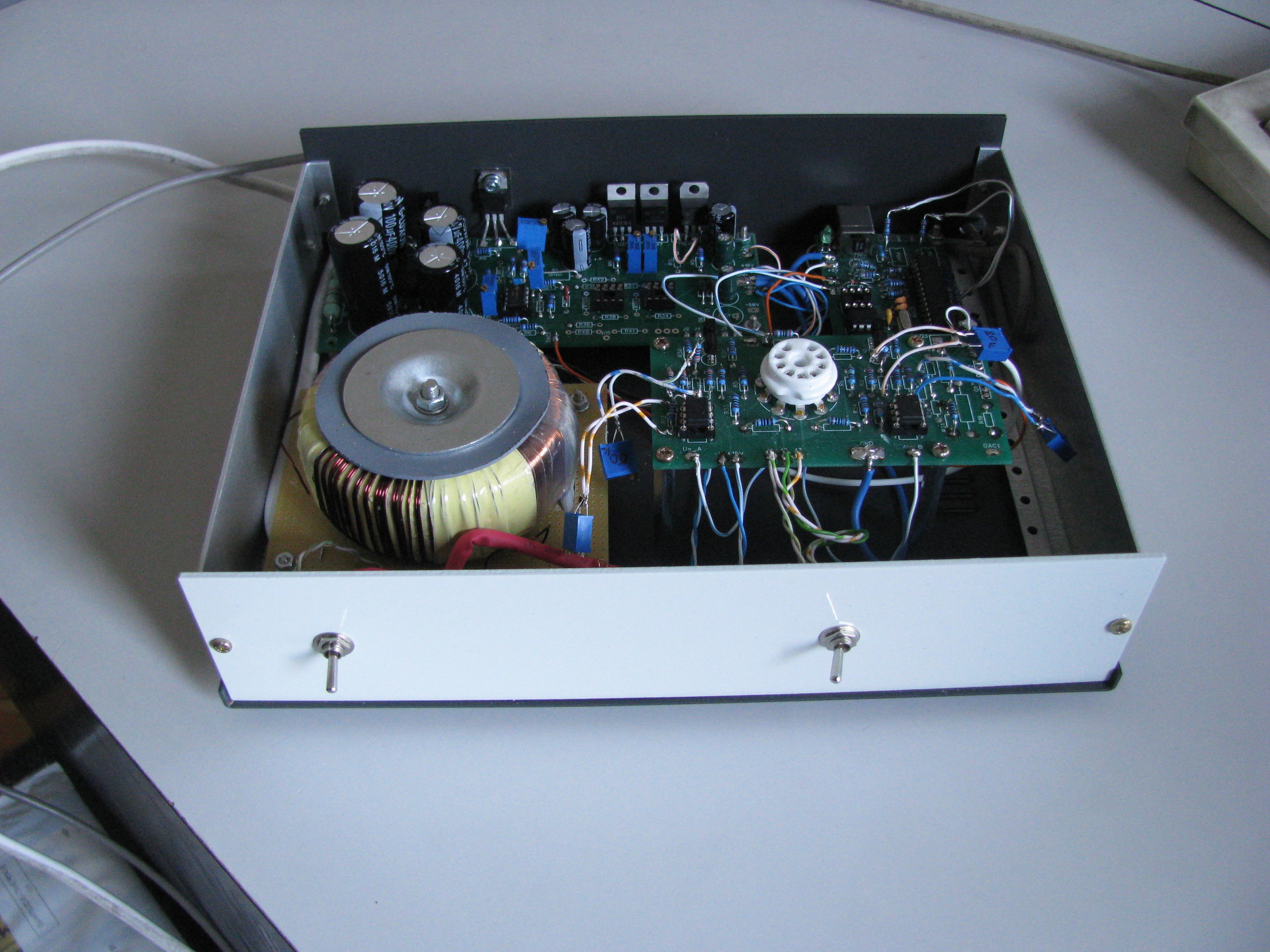

Haladtam egy kicsit a dobozzal is, de ez a fúrás-faragás nekem nagyon jön be.
Néhány kép a belsőről, ugyan még lóg a "bele", de a látszat ellenére mindegyik panel külön-külön működik.
Azt hiszem az USB csatlakozót nagyon benéztem, mert nem sikerült kilógatnom a dobozból, így kénytelen voltam fixre kötni. Majd a következőnél.... talán.
Felteszek néhány képet ismét, bár nagyon visszafogott az érdeklődés, ...
Nem hiszem, hogy annyira jól csináltam, hogy senki nem tud belekötni.
Nos a képek:

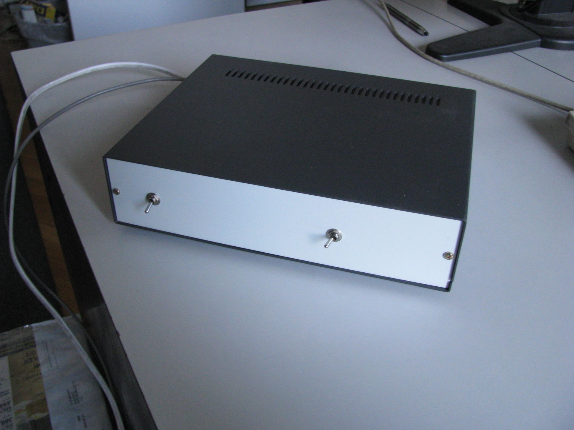

(#) Accord hozzászólása Márc 30, 2019 / 1
Végre sikerült a dobozos verziót működőképes állapotra készítenem.
A kezelő "szerveket" nem túloztam el.
Az előlapon lévő két kapcsoló közül az egyik a hálózati, a másik pedig
a fűtéskapcsoló(párhuzamos 4-5 lábon, vagy párhuzamos 9-4,9-5 lábon, ECC85/ECC83).
Még vannak "lebegő" alaktrészek, de ezeket a beállítások miatt muszáj volt bent hagynom, ez megoldandó, de nem tudom hogyan oldjam meg a későbbiekben.
Sajnos még a csövet sem sikerült kilógatnom a dobozból, így csak levett fedéllel műküdik, még kell rá egy jó nagy furat, hogy fullos legyen.
Ami azért sok időt vett el az a program készítése, a beállítások(kalibrálás)
de egyre több mindent tud a kütyü.
Készítettem néhány újabb karakterisztika sort, hamarosan felrakom azokat is.

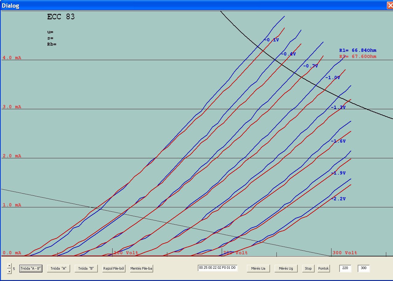

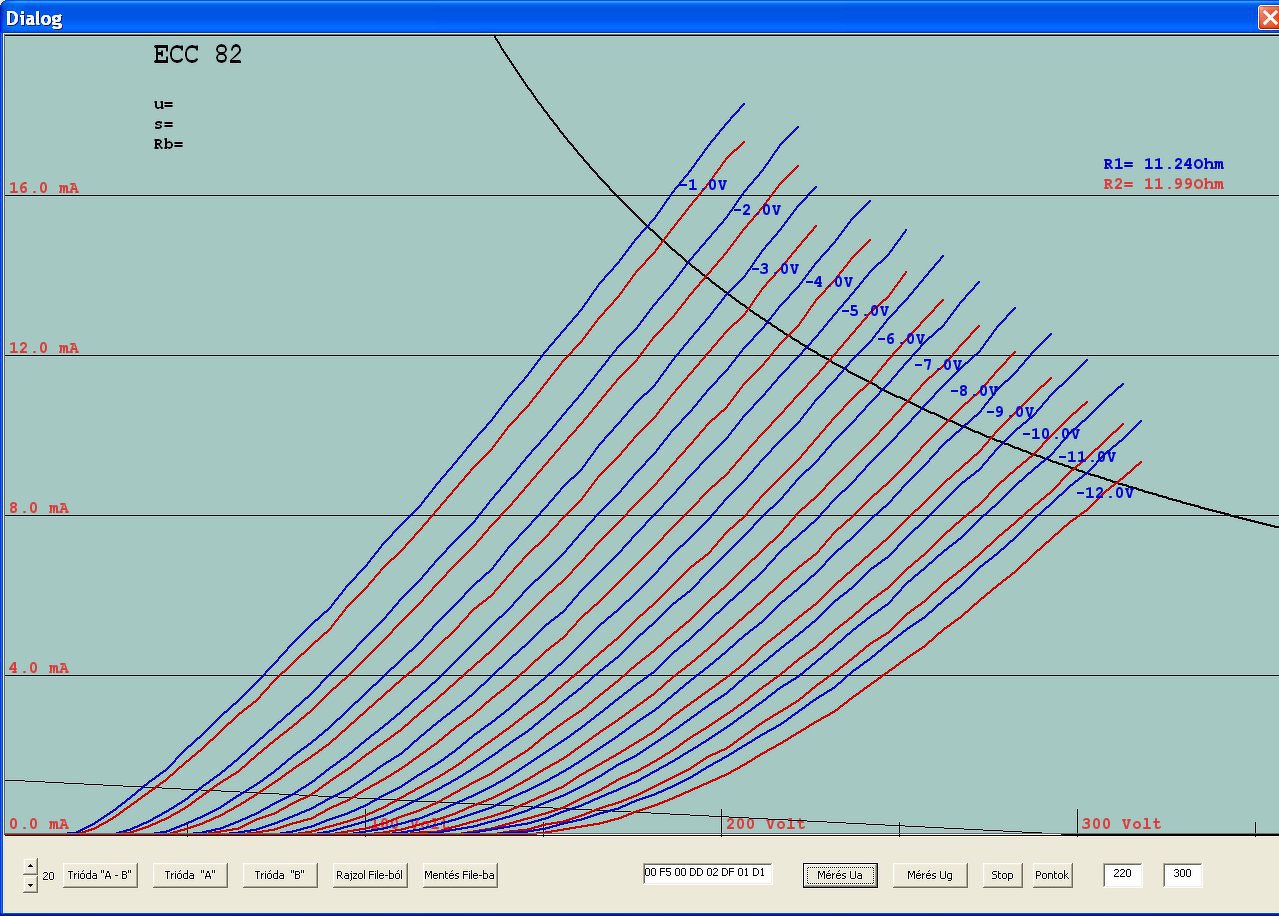

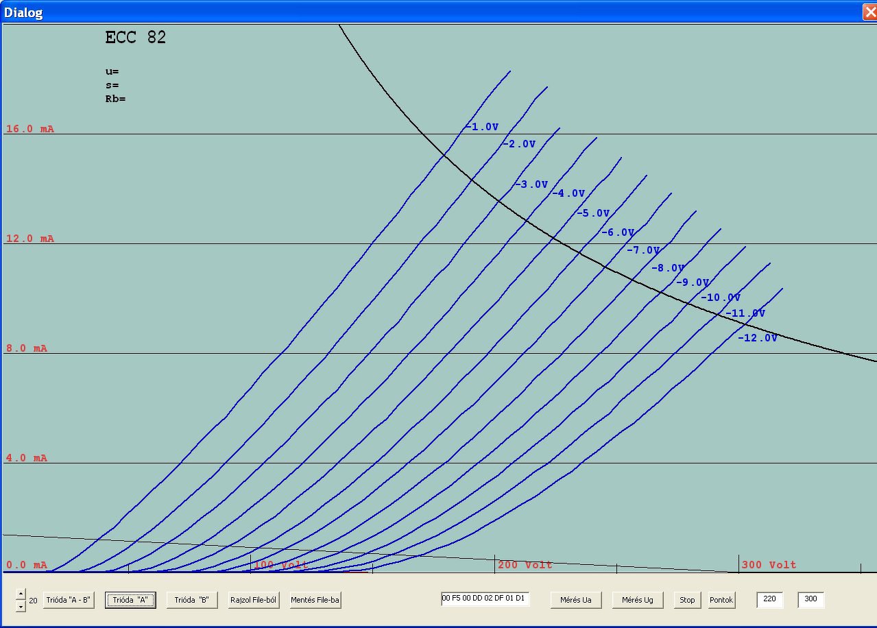

(#) Accord hozzászólása Márc 30, 2019 / 4

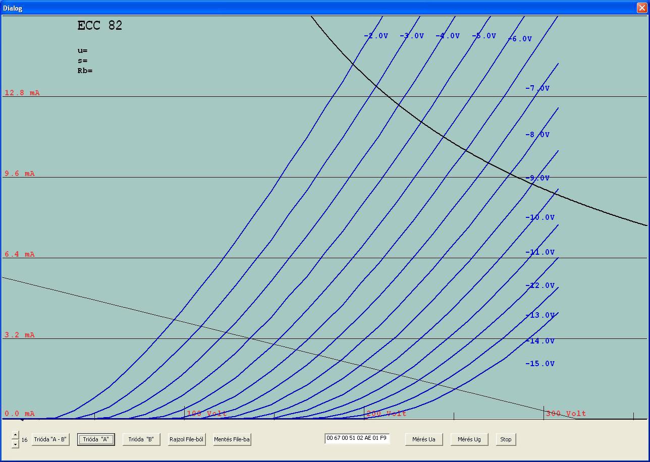

Vettem néhány új elektoncsövet JJ gyátmányuakat, gondoltam megmérem, összehasonlítom néhány idősebb 60’ 70’-es évekbeli társával,
ECC802-1 JJ, ECC802-2 JJ, ECC82 JJ,
ECC82_old1 TUNGSRAM, ECC82_old2 TUNGSRAM
Eredmény a 4 grafikon mindegyiken 1-1 cső A/B fele van felrajzolva, az eredmény kiértékelésére még nem vállakoznék, de azért nagyon beszédes a különbség a csövek közt.

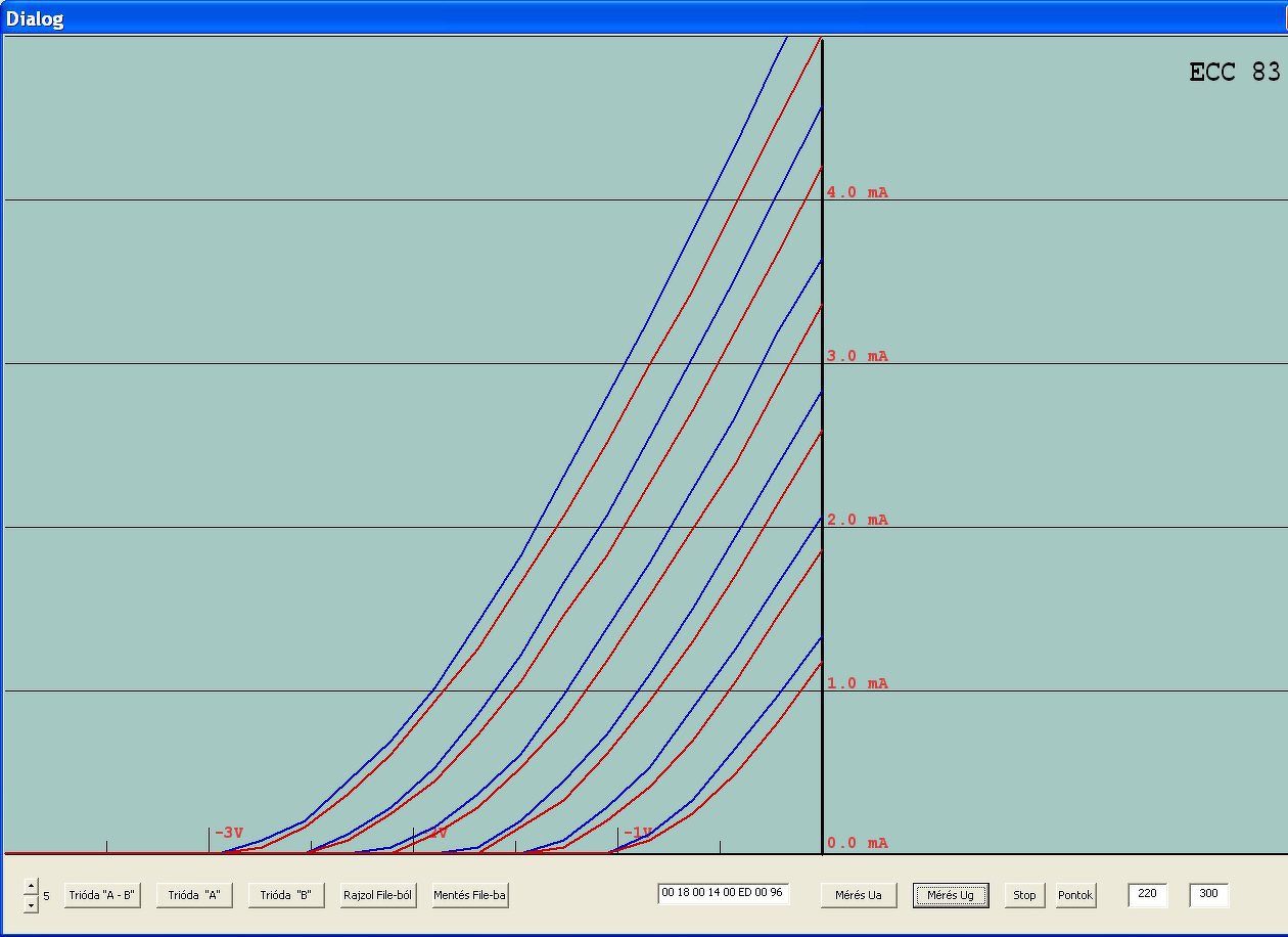

(#) Accord hozzászólása Ápr 7, 2019 / 1

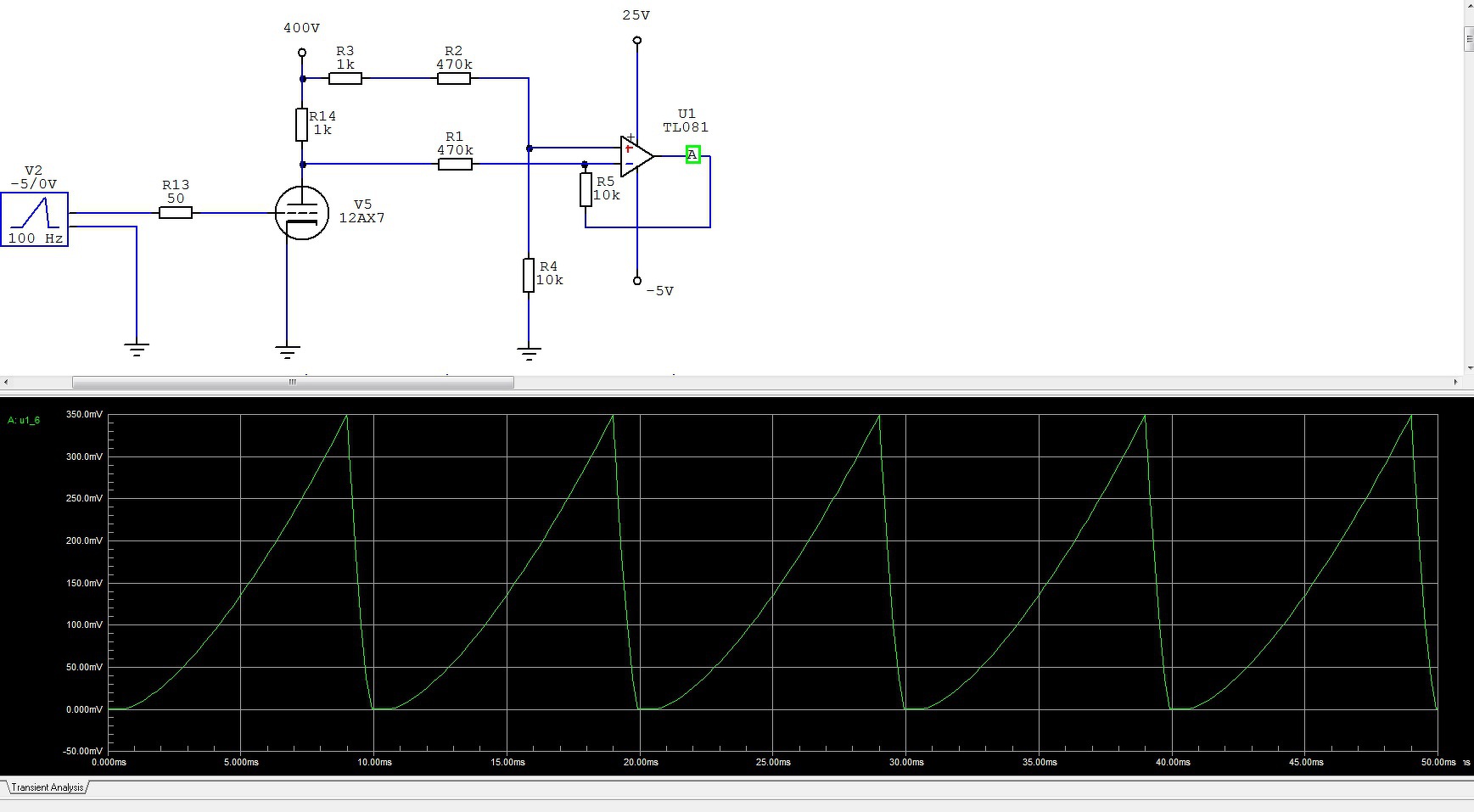

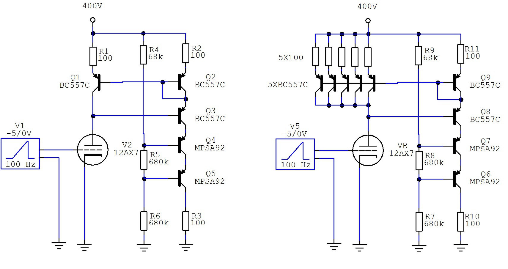

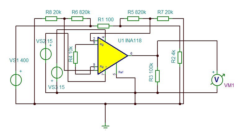

(#) tothbela válasza Accord hozzászólására (») Ápr 27, 2019 /
Szia. Egy szinteltoló is megoldás lehet. Az ellenállások értéke most saccra van beírva, de a konkrét feladathoz lehet igazítani. Ami fontos, hogy ez egy szimmetrikus bemenetű izé, így a közös módusú elnyomás érdekében a híd elemeinek egyformáknak kell lenniük.
R3=R14
R2=R1
R4=R5
Az R2/R4 arányát úgy kell megválasztani, hogy a műveleti erősítő bemenetére akkora feszültség kerüljön, ahol még nem akad ki. Jelen eseten ezt segíti az aszimmetrikusra választott tápfesz is, de ez csak opció.
Az R2 és az R1 ezen a feszültségen kényes lehet, így javaslom több soros tagból való összerakását. Mondjuk 5 darab 100 kOhm sorosan. Az R3 azért kell, mert ez kompenzálja az R14-en eső feszültséget amit a szinteltoló ad hozzá a cső anódáramához. Gyakorlatilag megegyezik a sönt ellenállással. Természetesen a műveleti erősítő más is lehet, én csak egy odabiggyesztettem egyet. Néhány műveleti erősítő esetleg haragszik a túl kis hurokerősítésre történő beállításra, ekkor az invertáló és nem invertáló bemenet közé egy soros RC tagot lehet tenni. Jelen kapcsolásban például 1k+100pF.
Egyébként én is követem a fejleményeket, adok is egy lájkot.

(#) Accord válasza tothbela hozzászólására (») Ápr 27, 2019 / 1
Szia,
Köszönöm a lájkot, és természetesen ahozzászólásodat, igazából ezen az úton indultam, mert ha így megvalósítható akkor mindkét mérési ponton(két anód) függetlenül(egymástól és táptól)
megoldható a mérés, nekem csak az osztás mértéke miatt van egy kis aggodalmam, mert azért ide egy 40-es osztót kell beraknom 400V -> 10V és kérdés, hogy kis áramoknál mennyire lesz zajos. De elvileg jónak kellene lennie.

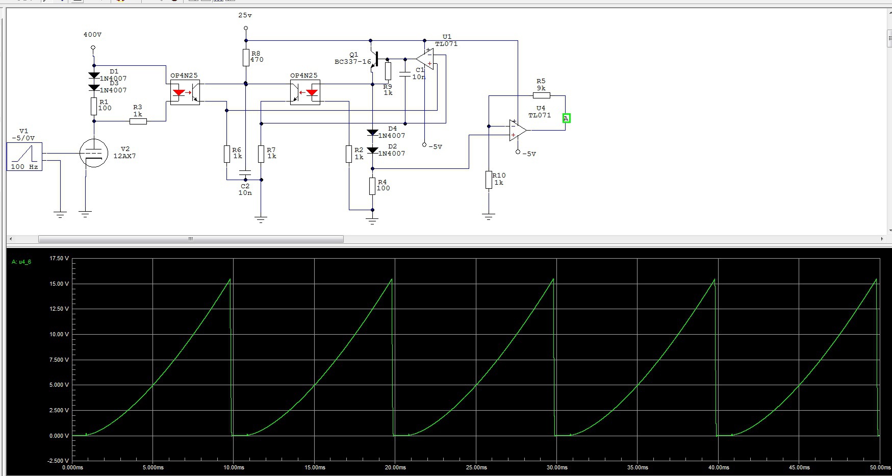

(#) tothbela válasza Accord hozzászólására (») Ápr 28, 2019 /
Szimuláltam milyen lenne, ha egy optocsatolónak nem a szokásos módon az adó oldalát linearizálnánk, hanem a vevő oldalát. Alacsony áramoknál van egy kis anomália, de bíztató. Még nem tökéletes, de lehet vele kezdeni valamit. Viszont ilyen minőségű átvitelt el lehetne érni egy nagy feszültségű áramtükörrel is.
(#) tothbela válasza tothbela hozzászólására (») Ápr 28, 2019 /
Bocsánat rossz a rajz. Ez már viszont jó.
Még egy rajz, hogy legyen.
Ez az áramtükör is megteszi. Ráadásul gyorsabb, és pontosabb mint egy optocsatolós valami. Ha nagyobb áramot mérünk, akkor érdemes a tükrözési arányt módosítani, mivel nem hasznos ha egy 100mA-es anódáram miatt még egy 100mA-es valami terheli a tápot. Egy példa hogy ilyenkor sokszorozzuk a tükör felét.

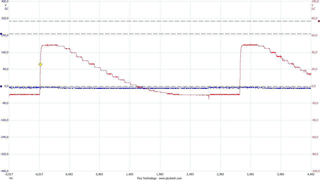

(#) Accord válasza tothbela hozzászólására (») Ápr 30, 2019 / 1
Megcsináltam ezt a fesz.osztós megoldást és nagyon tutti lett, mint írtam kicsit aggódtam a zajosságát illetően, de most nem is tudom miért v.színüleg nem gondoltam végig., mert 40-es osztás után is marad 200mV-os jelem ami egy műveleti erősítőnek tökéletesen elfogadható szintű jel. Az optócsatolót én is próbálgattam, de csak szimulátorban, de nem szerettem meg.

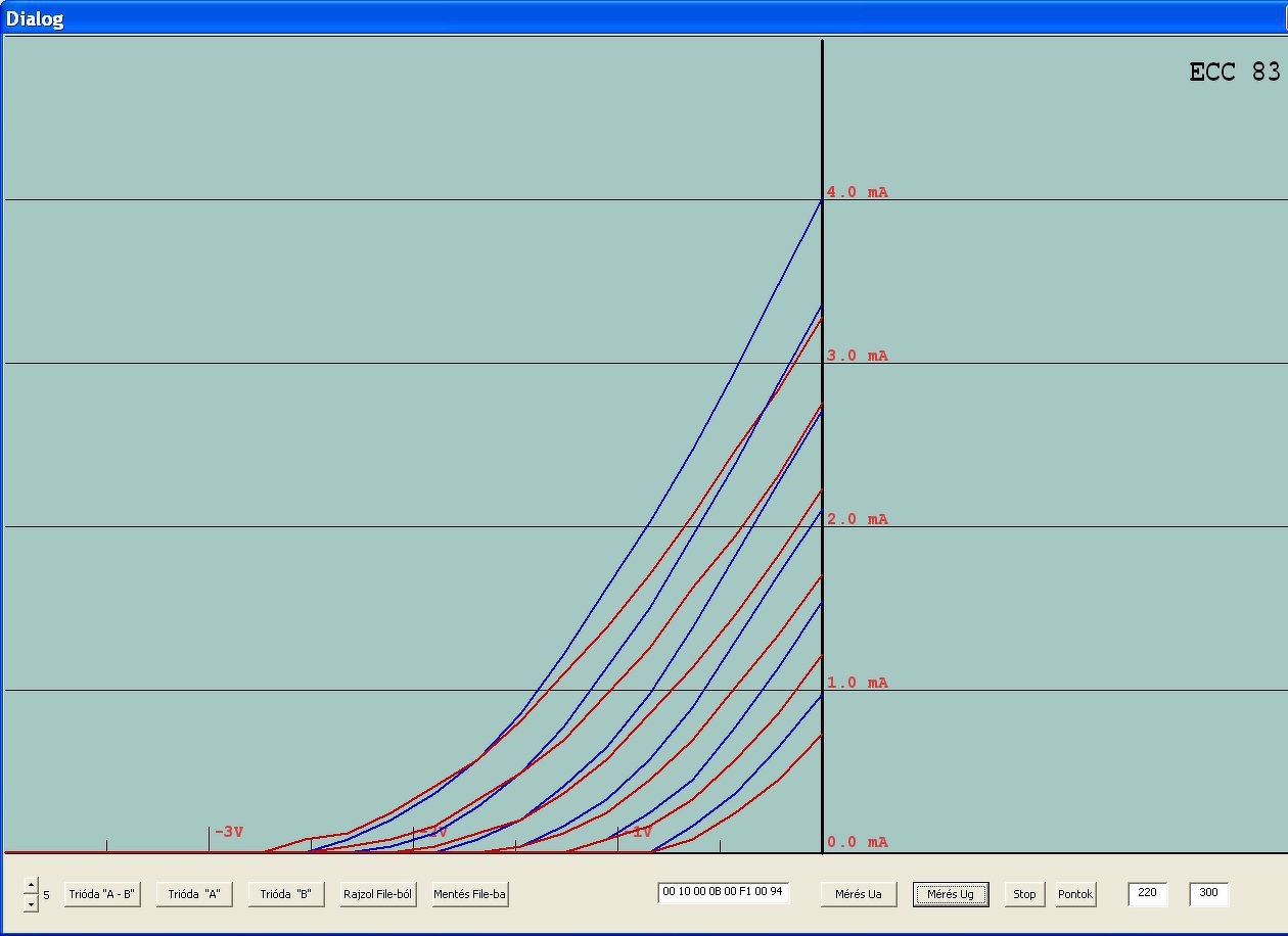

Az áramtükrös rajzodról én is azt látom, hogy inkább elméleti síkon használható, ezekkel aztán nem is próbálkoztam.
Mellékletben felteszek egy mérést, a felfutó él az Ug1 0V- ra futását jelenti kb. 100mA anódáram értéknél, alépcsők lefelé az Ug1 csökkentését egészen 0 mA ig. Még finomítani kell, de teljesen meggyőző.

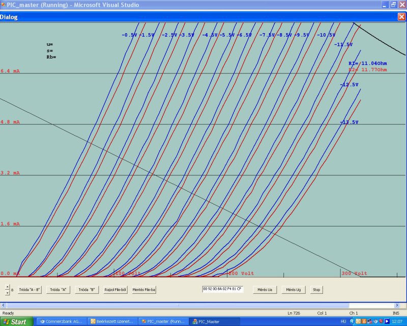

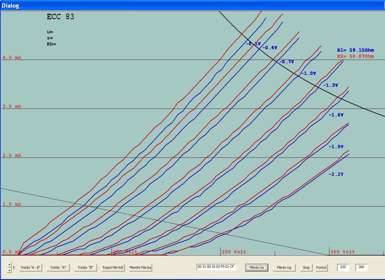

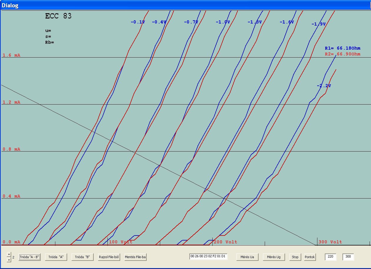

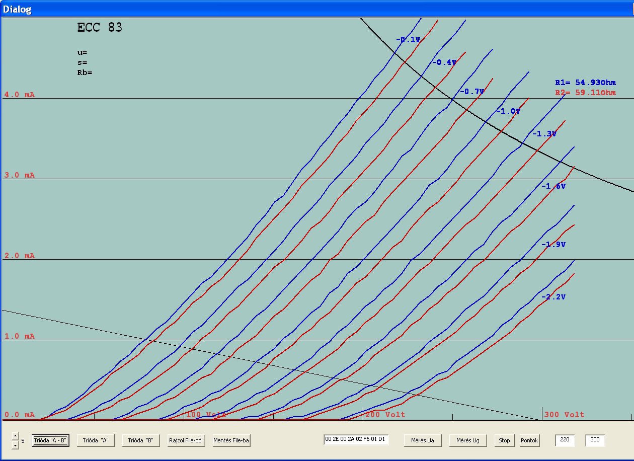

(#) Accord hozzászólása Ápr 30, 2019 / 3

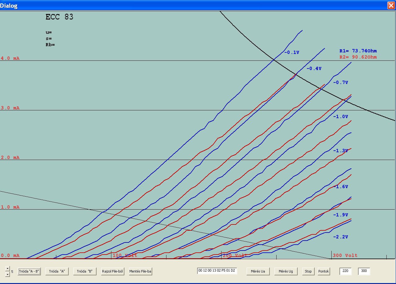

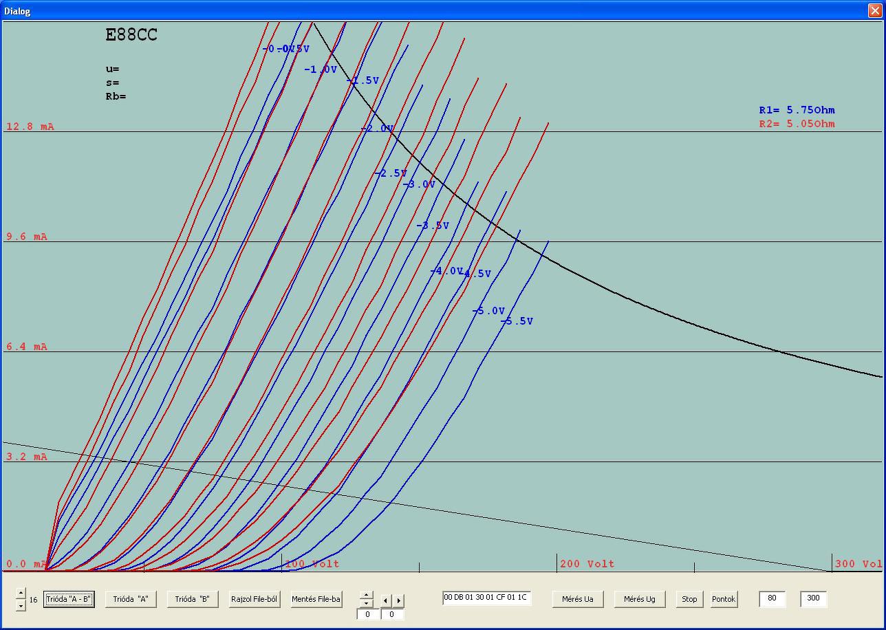

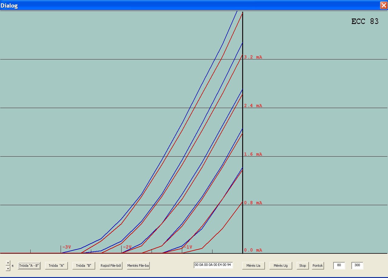

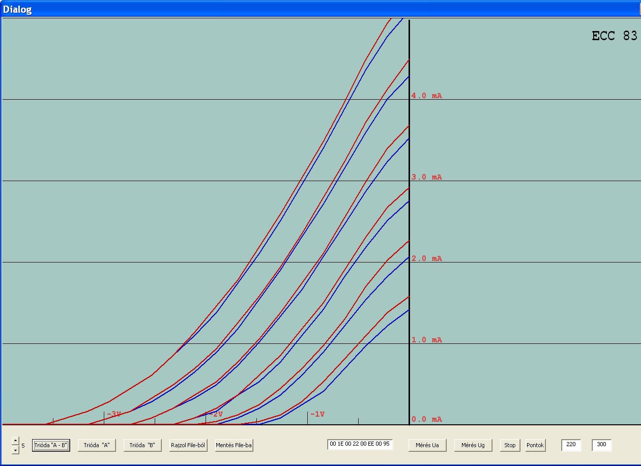

A nagy anódárammérő tervezés mellett, kikapcsolódásként készítettem néhány ECC83- karakterisztikát. Vettem 2 új, egy EH és egy Tungsol csövet és előkaptam egy jó öreg Tungsramot,
na meg egy "Made in CCCP" -s 6N2P-t és egy defektes darabot. Szerintem nagyon szépen látszik a különbség köztük.(a Tungsram még ennyi év után is hozza magát).
Igyekeztem a képek nevét egyértelműen elnevezni,
Ha valaki tüztesen megnézi a 2 új csövet, bizony balansz az EH cső esetén megkérdőjelezhető. A Tungsol pedig szerintem kítűnő. A többi pedig magáért beszél.
A hozzászólás módosítva: Ápr 30, 2019

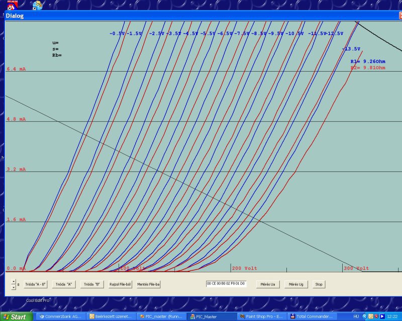

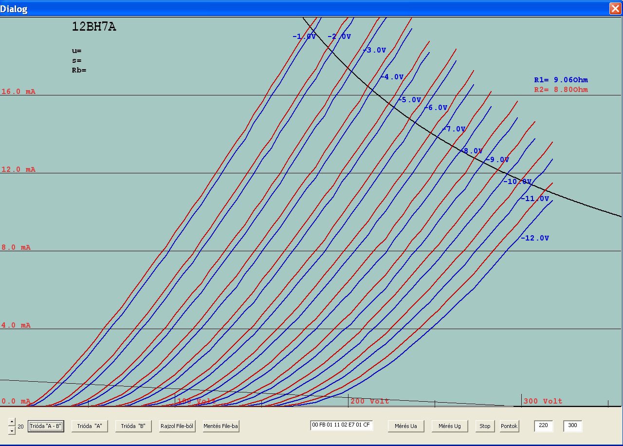

(#) Accord hozzászólása Máj 2, 2019 / 5

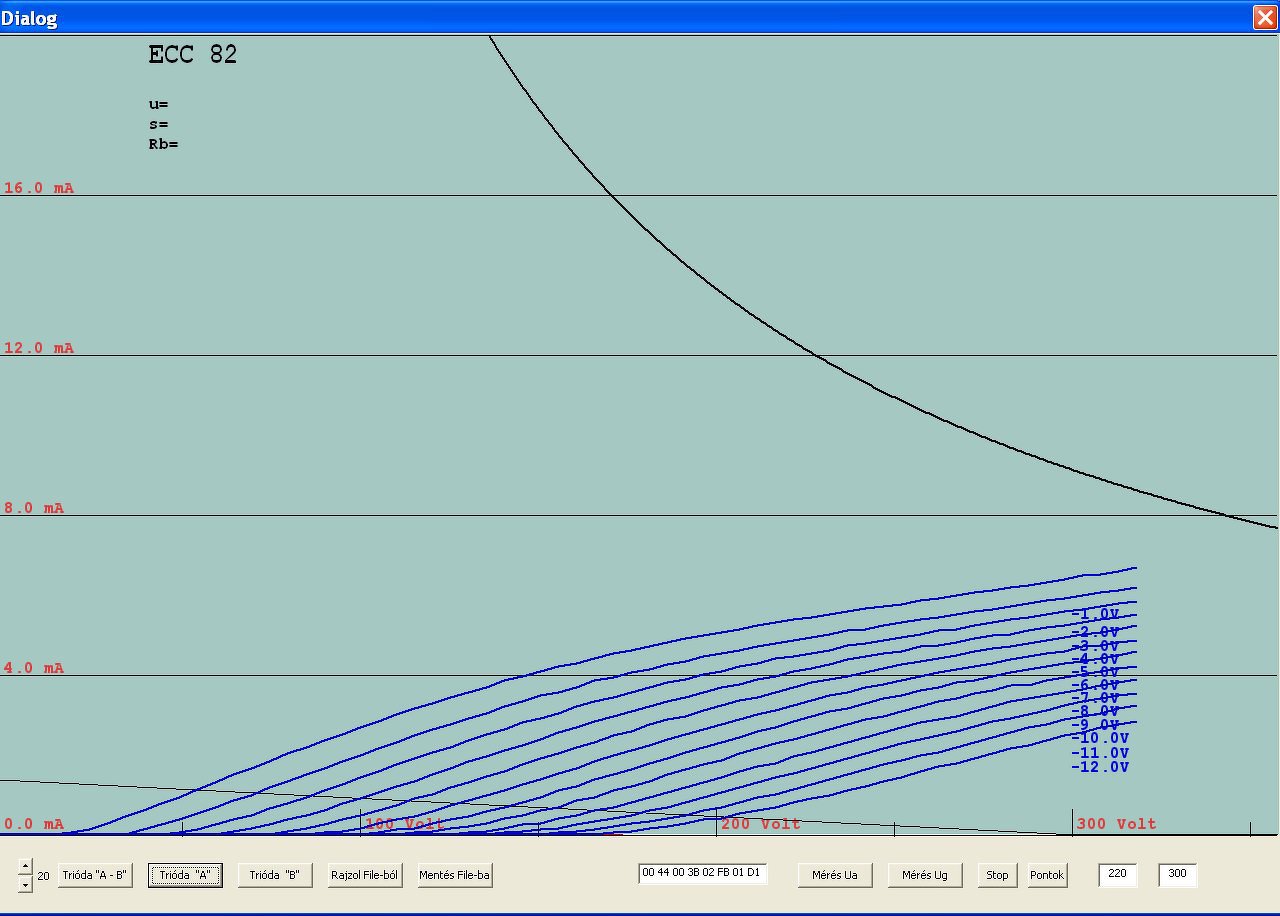

Ugyanezek a csövek egy másik nézetben, kicsit hullámosak a grafikonok, de a lényeg azért jól látható. A két jobb csőről még felraktam egy-egy képet 2mA -es méréshatárban is. Ezeken nagyon szépen kivehető, hogy a tipikus munkaponti beállításban milyen a két trióda szimmetriája.

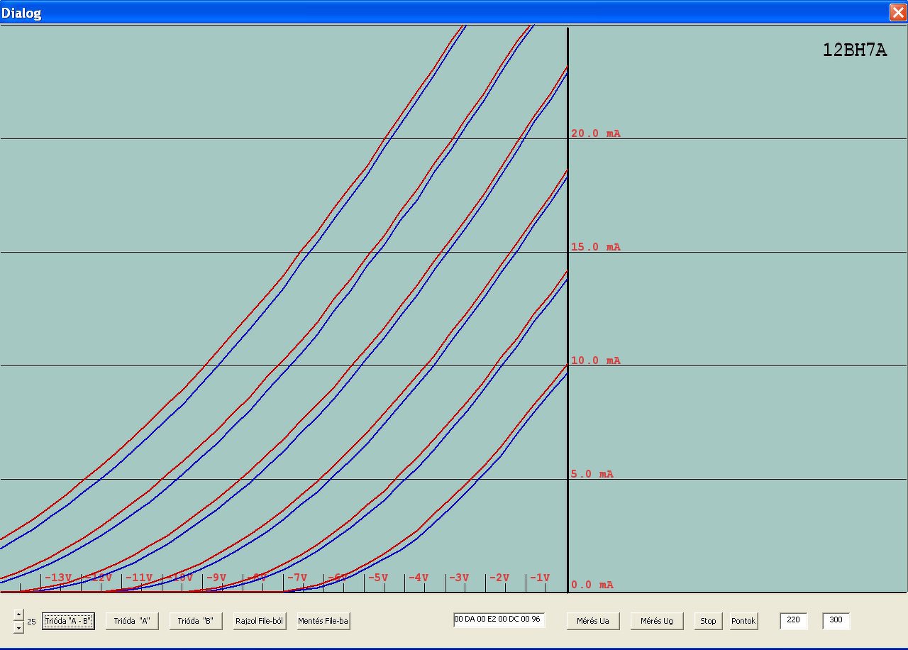

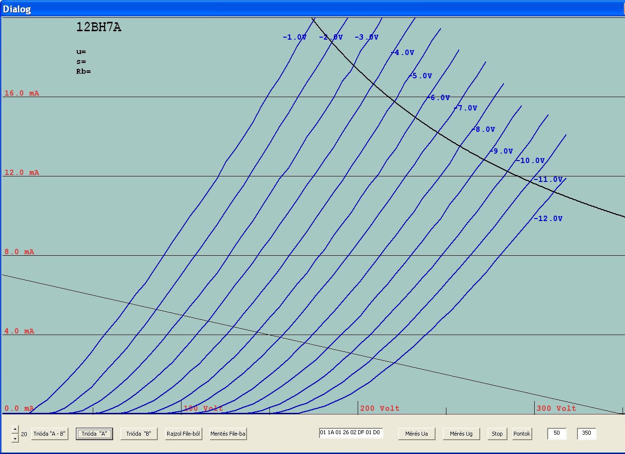

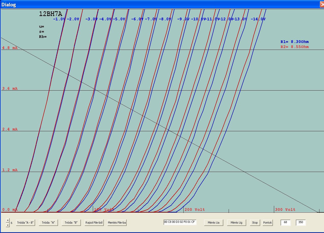

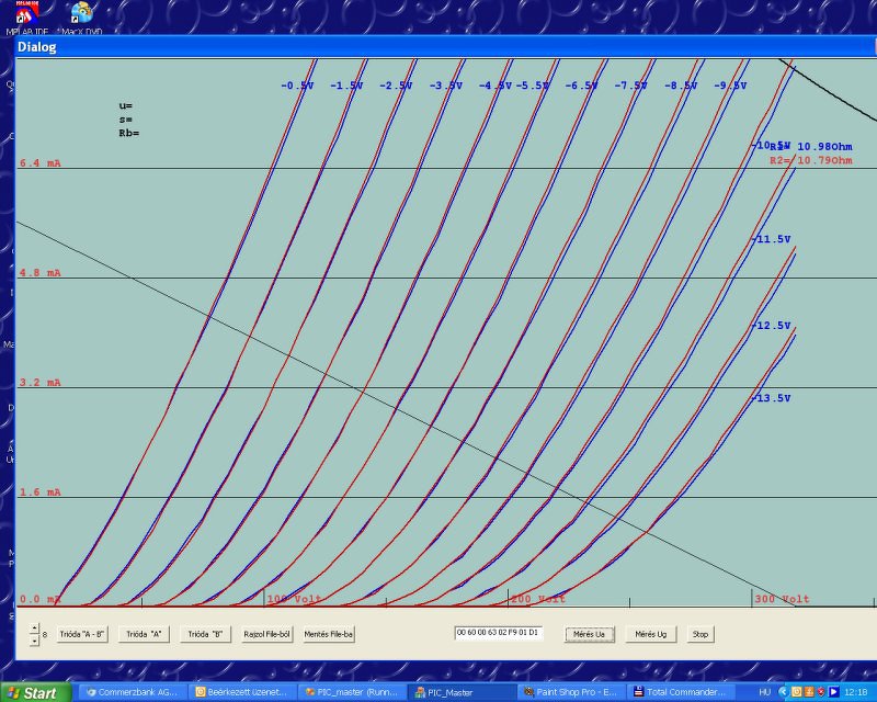

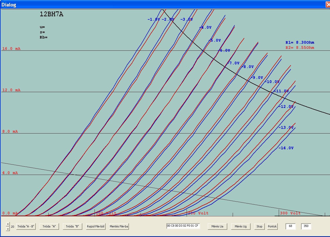

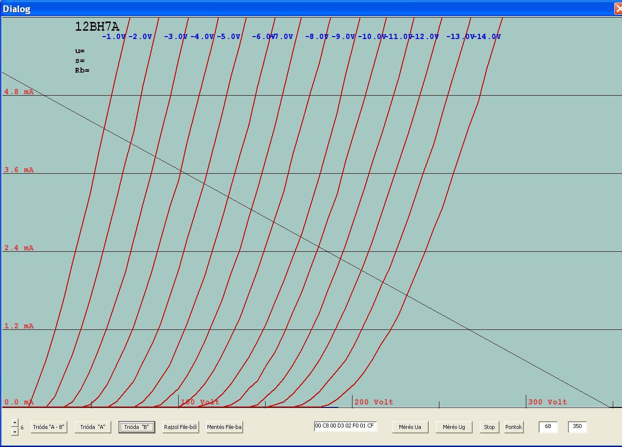

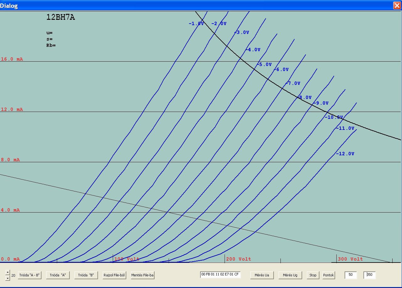

(#) Accord hozzászólása Máj 9, 2019 / 3
Most éppen építgetek egy erősítőt és vásároltam hozzá két db JJ 12BH7A csövet a meghajtó fokozatba, természetesen első dolgom volt megmérni. Íme az eredmény:

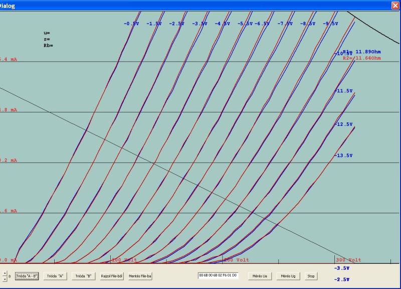

Az előzőekből az egyik 6mA -es méréshatárban, első képen mindkét triódafél, a másodikon csak az egyik fele, és már a munkaellenállást is be tudom rajzolni, jelenleg 350V/68kOhm.

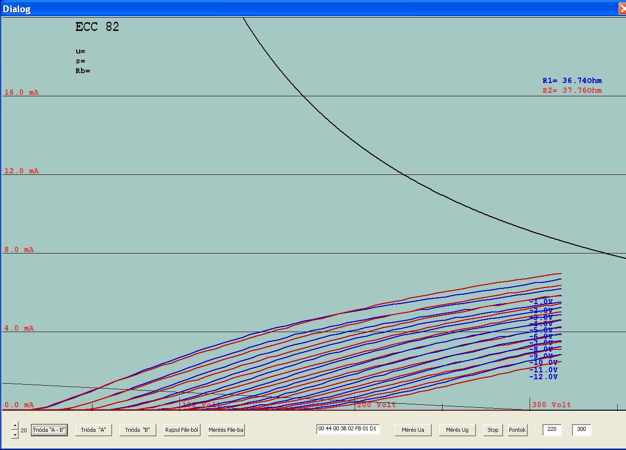

(#) Accord hozzászólása Jún 18, 2019 / 4
Nyár van, nyár....
De azért kikukáztam az egyik vásári oldalon néhány csövet, ebből szeretnék kettőt bemutani.
Ember, kitől vettem azt mondta jók, fűtés ok!, és még meg is hallgatta, nagyon jól szólnak.
No ebből kettő mérését(ECC82) meg is mutatnék:
1, ez valóban rendben van, szimmetriával van egy kis gond, de ez könnyen korrigálható.
2, ez már csak vitrinbe való, mert egészen szép állapotban van egyébként.
Mivel felvetődött bennem, hogy ember, kitől vettem blöfföl és nem hallgatta meg, tettem én is egy próbát, meghallgattam és láss csodát remekül szól, olyannyira, hogy még két-két fül is ráhallgatot és csak hosszas tanakodás után, sikerült kiszúrni a hibás darabot a 3 -ból.
Úgy, hogy ember kitől vettem, valóban meghallgathatta és igaza volt.
Ugyan mekkora eltérést vesznek észre füleléssel a "válytfülüek", amikor csőcsere szeánszot tartanak, mondjuk két jó és jobb cső között, mert ezt sem volt könnyű.
No és a görbék:
