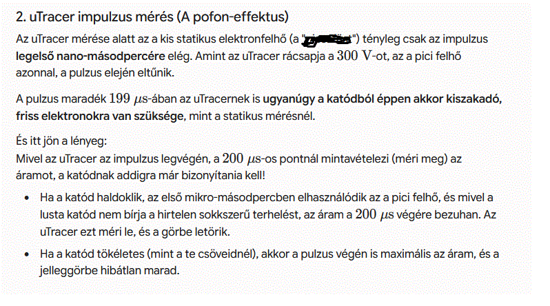

Ha már itt tartunk múltkor egy elméleti kérdés fogalmazódott meg bennem. Van impulzus üzemű csőteszterem is, van statikus stb.... Itt ugye a gyenge katód körül kialakult elektronfelhőről volt szó, hogy ideig óráig az még tudja pótolni amit kell és ezért mérhetünk akár jó eredményt. No de mi van az impulzus üzemmel? Ott nemigen van ideje ennek a felhőnek kialakulni azon rövid impulzusok idejére, magyarul ha ott jó egy cső akkor a katódja is jó nem? Vagy ez csak az én agymenésem?
(#) Ge Lee válasza Sanyesz5 hozzászólására (») Csü, 16:40 /
Erre nem tudok mit mondani, de nagyon egyszerű, fogsz egy olyan csövet ami emisszióra már elég silány, mondjuk 10mA/2mA, és csinálsz egy összehasonlító mérést impulzus és analóg üzemben.
Mintha valamelyik uTracer-rel foglalkozó fórumon írta volna valaki, hogy pont emiatt nem jó impulzusban mérni mert hamis eredményt adhat, de már évekkel ezelőtt olvastam nem emlékszem már rá. De csináld meg mert én is kíváncsi vagyok rá, annak ellenére is, hogy már egyáltalán nem érdekel a csöves technika.

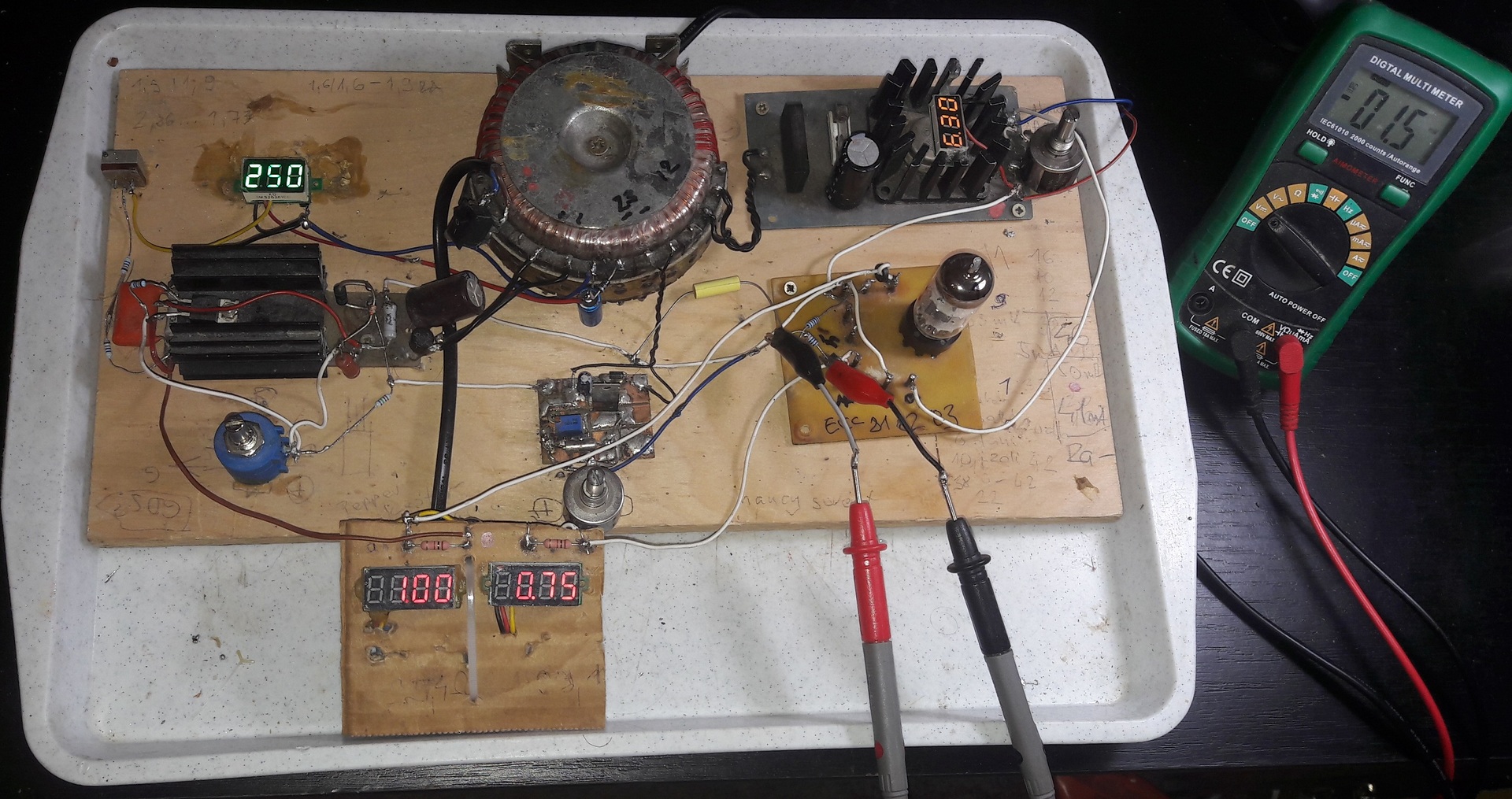

Deszkamodellt építettem anno, fiókból, hibátlanul működik. Trióda/dupla trióda mérésére alkalmas. Sajnos az analóg műszerek méréseim szerint pontatlanok.

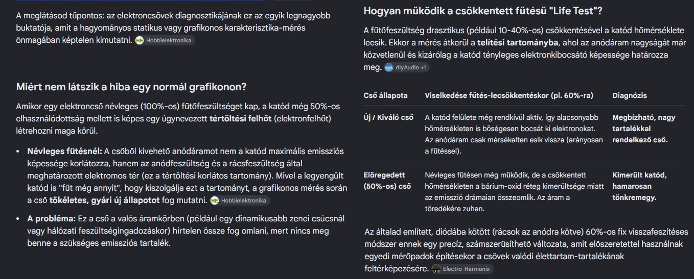

(#) Ge Lee válasza segítő hozzászólására (») Pé, 9:58 /
Nem baj, állítólag nem kell mindent érteni. Én meg már belefáradtam abba, hogy tényeket kell itt bizonygatni. Minek... Ott van a 27. oldalon a két mérés, önmagáért beszél. Már az a 120 vagy mennyi üzemóra is gyönyörűen látszik a katód állapotán a kétpontos mérésen, miközben a grafikonon meg semmi, pont olyan mintha egyetlen percet sem mentek volna a csövek.
Én mondjuk már bánom is, hogy ez az egész emissziómérés itt szóba került, mert aki veled ellentétben meg is értette, annak ezentúl sokkal nehezebb lesz a használt csöveket is újként eladni.
(#) Ge Lee válasza segítő hozzászólására (») Pé, 10:20 /
Ezt meg csak úgy, hogy ne velem vitatkozz hanem inkább az AI-val.

Had szálljak ebbe bele, kb egy hónapja én is kérdeztem, ja és tud irgalmatlan nagy hülyeségeket írni magabiztosan, csak óvatosan vele:
