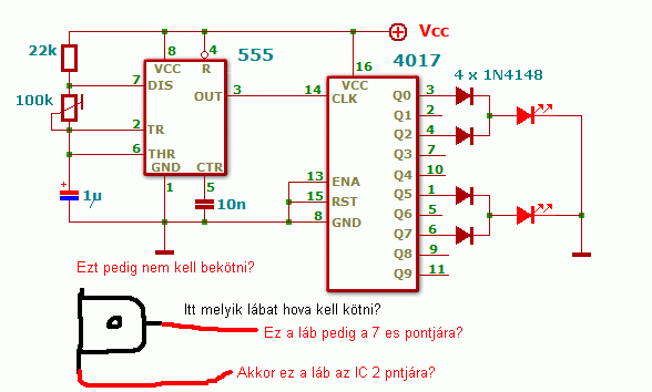

Igy gondoltad?

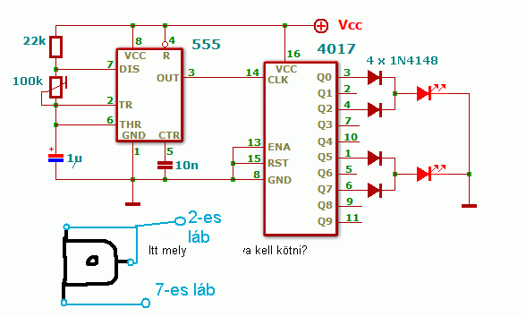

(#) yohnsee válasza Patesz24 hozzászólására (») Nov 17, 2010 /
Szia! Berajzoltam. Igazából mindegy, hogy melyik szélsőt, az a lényeg, hogy egyik szélső lábat összekötöd a középsővel, ez megy az IC 2-es vagy 7-es lábára, a másik a másikra. Kösd úgy, ahogy neked kényelmesebb, mert itt a potméter "csak" egy mezei változtatható ellenállás szerepét tölti be.

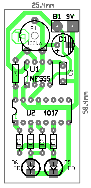

Ha valakit szépen megkérek tudna csinálni nekem egy beültetési rajzot erről mert nem akar sikerülni.Köszönöm előre is

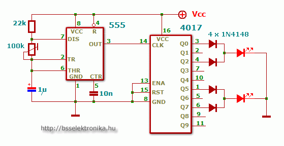

(#) Patesz24 hozzászólása Nov 17, 2010 /
Miért van az,hogy ennél a kapcsolásnál a két led csak akkor hajlandó villogni ha a 9v os elemet a kezemben(fém házas az elem) tartom???

(#) Gafly válasza Patesz24 hozzászólására (») Nov 17, 2010 /
Arra tippelnék hogy egy lábat nem kötöttél be és "lebeg".
Hello hát,hogy lebeg azt nemtudom de egyszerüen nem müködik szánjon már meg valaki egy bekötési rajzal pls.
Lehet, hogy én vagyok túl kezdő a dologhoz, de amit említettél bekötési rajz néven, nos az IC lábkiosztására gondoltál? Mert a bekötési rajzot Te mellékelted (Vagyis a kapcsolási rajzot). Előző hozzászólásodban pedig beültetési rajzot írtál. Valójában neked nem nyák-rajz kell?
(#) proli007 válasza Patesz24 hozzászólására (») Nov 17, 2010 /
Tényleg mit is szeretnél? Lehet ezt? (De csak hogy jó napod legyen..)

(#) Patesz24 hozzászólása Nov 18, 2010 /
Hello ezt a rajzot át tudná nekem valaki tükrözni,hogy ki tudjam maratni a panelt.Köszi
Köszi,Hát a mérete mindeggy szabadkézzel próbálom majd a nyákra rárajzolni
