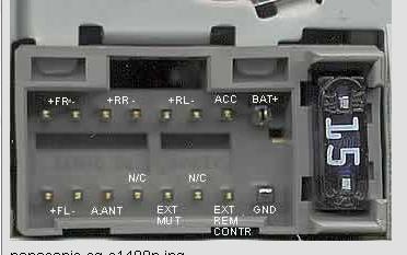

Sziasztok kaptam egy autorádiót(Panasonic CQ-C1475N) itthon szeretném használni a megfelelő tápom meg is van hozzá ezt a bekötést találtam a dugó kinézetre stimmel az lenne hogy nem tudom pontosan mit hova a kössek az árammal kapcsolatba a bat+ az a +áram egyértelmű a GND az a földelés ez is tiszta aztán van az Acc N/C ext mute extremcontr ezeket már nem tudom meg tudom hogy valamelyiket összekel kötni egymással és csak akkor működik ezt sem tudom ebbe kérném segítségeteket.

(#) mineral válasza kopaszs hozzászólására (») Dec 8, 2010 / 1
Szia! Gnd negatív , Acc és Bat+ összekötve pozitív, FR és FL első jobb és bal hangszórók. RR és RL hátsó jobb és bal hangszórók. A többivel nem kell foglalkoznod azokat nem kell bekötni. (N/c Non connect. Ext mut külső némítás. EXT rem control külső vezérlés. )

(#) kopaszs válasza mineral hozzászólására (») Dec 9, 2010 /
Köszi a segítséget.
