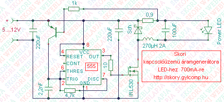

Üdv! erről a transmitter kapcsolásról az R9 és R10 ellenállást a csatolt képen látható módon olvastam le, de kicsit zsúfolva vannak a jelölések és az értékekek ezért nem vagyok benne biztos hogy jól értelmeztem. Szerintetek így ahogy bejelöltem, jó?
(#) mineral válasza kormoran hozzászólására (») Dec 31, 2010 / 1
Igen jól olvastad le. R9 47 kohm R10 10 kohm

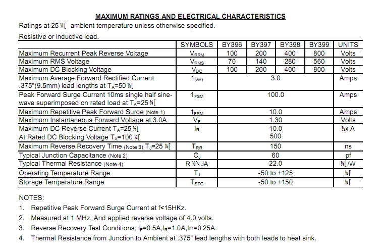

Azt szeretném megtudni, hogy félvezetők adatlapjain, jelen esetben dióda melyik az az adat amiből lehet következtetni / számolni frekvenciát amivel még elboldogul. Nem elégszem meg azzal, hogy vannak lassú, gyors típusok (1N, BY, stb). Nem sok adatlapon láttam feltüntetve frekvenciát de gondolom a uS, nS értékekből valahogy lehet számolni. Megkérek valakit mondja el, hogy melyik az az adat amit figyelembe kell venni és azzal hogyan kell számolni. Teszek fel egy példa képet, hogy ne kelljen ti keresgéljetek. Előre is köszönöm.
(#) kadarist válasza nagy_david1 hozzászólására (») Dec 31, 2010 /
Azért nem adnak meg frekvencia adatot, mert teljesen más az, ha szinuszos áramot szeretnénk egyenirányítani vagy négyszögáramot. Mindig a feszültségváltozás sebessége az, ami számít. Könnyű belátni, hogy szinusz esetében jóval lassabb ez a változás, mint egy meredek négyszögfeszültségnél, például kapcsolóüzemű tápnál. A frekvencia mindkét esetben lehet azonos, de a feszültségváltozás sebessége (ns, us) teljesen eltérő is lehet.
(#) nagy_david1 válasza kadarist hozzászólására (») Dec 31, 2010 /
Fejembe látsz Négyszögjel és kapcsolóüzem miatt érdeklődök. És akkor honnan lehet tudni azt, hogy ilyen körülmények között 1N, UF, BY, BAT, schotty stb közül melyik az ami megfelel. Tudom hogy UF és schotty ami biztos jó de csak azért mert olvastam és láttam hogy alkalmazták de pl. az 1N, BY és ebbe a kategóriába tartozó társaik mekkora frekvencián képesek még jól dolgozni? Most 30-100 kHz közötti értékekre gondolok.
Megnézed oszcilloszkóppal a jelmeredekséget és ez alapján választasz. Vagy hagyatkozz a kapcsolás tervezőjének az ajánlására. Egyébként 1N-el és BY-al kezdődő típusok között van sima egyenirányító és gyors fajtájú is.
A kapcsolás tervezőjét nem kérdezem meg mivel épp az a lényeg, hogy kapcsolásaimat én tervezem mint ahogy most a kapcsolóüzeműmet is. Fél év kínlódás után elindult csak a hatásfok rossz amit pl. a diódára is fogok. Jelenleg BY299 diódával próbálkozok mivel ez van kéznél és szerintem elég gyors. Megyek vissza egyetemre nem sokára és nem ér ide addig a rendelésem így ezért kérdem azt, hogy a BY diódáim (az említett típusok) lehetnek-e ludasok.
(#) kadarist válasza nagy_david1 hozzászólására (») Dec 31, 2010 / 1
Válassz 30-50ns-os típust és olyan Vr feszültségűt, amit a kapcsolásod igényel. Túl nagy feszültségű típus veszteségesebb.
Sok sikert a tervezéshez!
