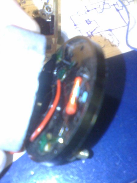

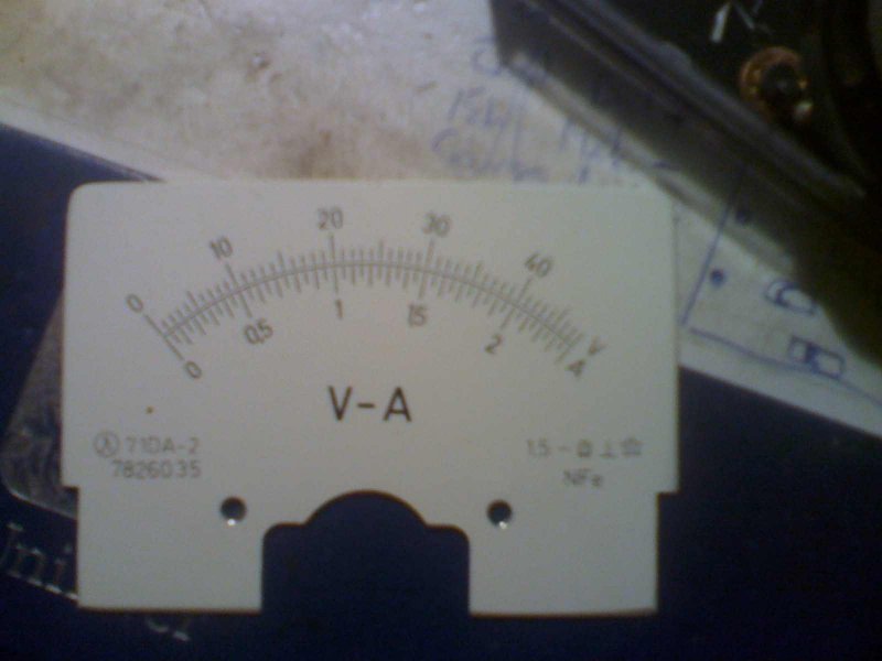

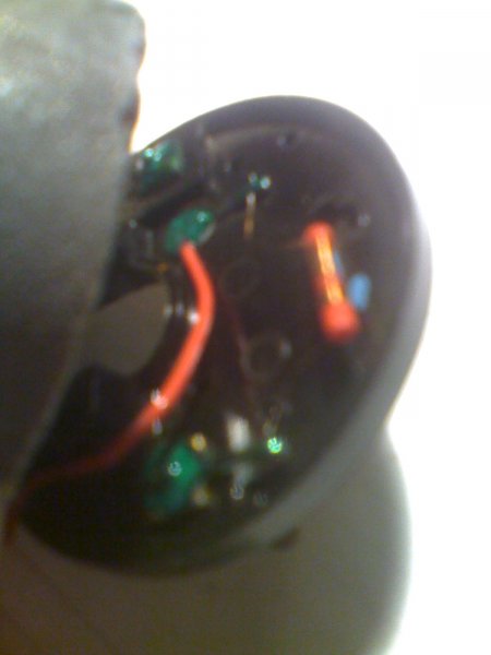

Üdv! Nekem az lenne a kérdésem, hogy a képen látható műszerben miért van az a kis tekercs sorba kötve a műszerrel. És, hogy miért akad ki a műszer akármekkora feszre? Még a multiméter diódavizsgálójára is. Vagy ez a műszer csak előtét ill. söntellenállással használható? Köszi
(#) lapose válasza Chainsaw hozzászólására (») Márc 24, 2011 /
„Vagy ez a műszer csak előtét ill. söntellenállással használható?”
Pontosan, ez csak egy alapműszer.
(#) Chainsaw válasza lapose hozzászólására (») Márc 24, 2011 /
Csak mert van egy ampermérőm is ilyen. Abban eleve benne van a sönt. Köszi!

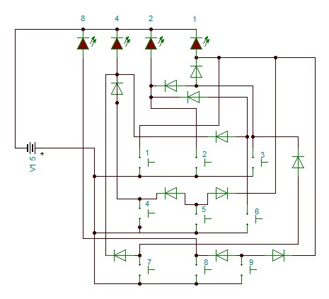

Szeretnék készíteni egy dec -> bin 9 jegyű billentyűzetet.
A melléket rajzot össze is hoztam és működik is, de nem tetszik a sok dióda. Ezt meglehet oldani elegánsabban?
(a rajzot igen, ezt gyorsan csináltam)

(#) lapose válasza blackdog hozzászólására (») Márc 24, 2011 /
Pl. itt néz körül: Bővebben: Link
(#) blackdog válasza lapose hozzászólására (») Márc 24, 2011 /
Csak egy kérés: 74LS147-nek kellene a CMOS megfelelője.
CD74HC147E
CD40147
(#) blackdog válasza lapose hozzászólására (») Márc 25, 2011 /
74HC147 van is itthon. Megvan a hétvégi program
